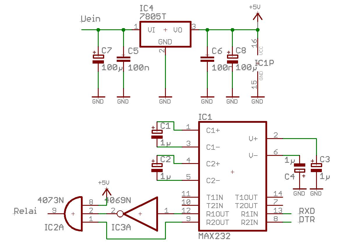

ich moechte ein Relais ueber die Serielle Schnittstelle betreiben,
dafuer hab ich mir folgendes ausgesucht (Conrad Artikelnr.):
504599 Reedrelais, Schliesser 5V
Das Relais soll nur dann schalten, wenn der DTR Pin der seriellen
Schnittst. high und der RTX Pin low ist.
Um das zu verwirklichen würde ich das C-MOS IC 4069 (Inverter,172952)
und das
C-MOS IC 4073 (AND Gatter,172995) benutzen.
An den DTR und RTX setze ich noch jeweils eine Diode (1N4148)  und
einen Spgstabi (179205).
Passen die Bauteile zusammen funktioniert das so ?
Besten Dank!

hi
der signalpegel der vom pc kommt geht von max. +15 bis +5v min für low,
und min -5v bis max. -15v wäre high.
ich glaube nicht das deine logik das ab kann.
es gibt wandler typen die das signal runterkonvertieren auf die 0-5v
wäre zb max232 (conrad,152295 - LN)kannst dir ja mal das datenblatt
ziehen.
www.maxim.de
hab gleich mal schaltplan gemacht.
ich würde es so machen der max232 kostet nur 50cent.
so wie im anhang.
mfg
Gast #218595
Servus,
nimm doch einfach 2 Transistoren + Dioden. Wenn du aber den Aufwand mit
Max232 treiben möchtest reicht ein einziger 4011 (ein NAND mit Inverter
ist auch ein AND).....
MAX232 von Maxim ist allerdings nicht für 50 cent zu kriegen (außer
irgendwo ausgebaut)...
Noch viel Spaß beim Basteln
Thomas

sieht doch ganz gut aus mit dem max, danke fuer das layout  John-eric .
Aber in deinem Bild, ist doch dann der Spanngungsstabi oben
ueberfluessig weil die Spg.anpassung macht ja der MAX?
DAs IC3A ist ein Inverter Glied oder? und IC2A in Transistor der das
Relais schaltet wenn PIn1 und Pin2 high sind!?
Ich hab mal bei Conrad und Reichelt nach den Bauteilen gesucht aber
nichts gefunden hast du vielleicht die Artikelnummern parat??
Dank Dir.
