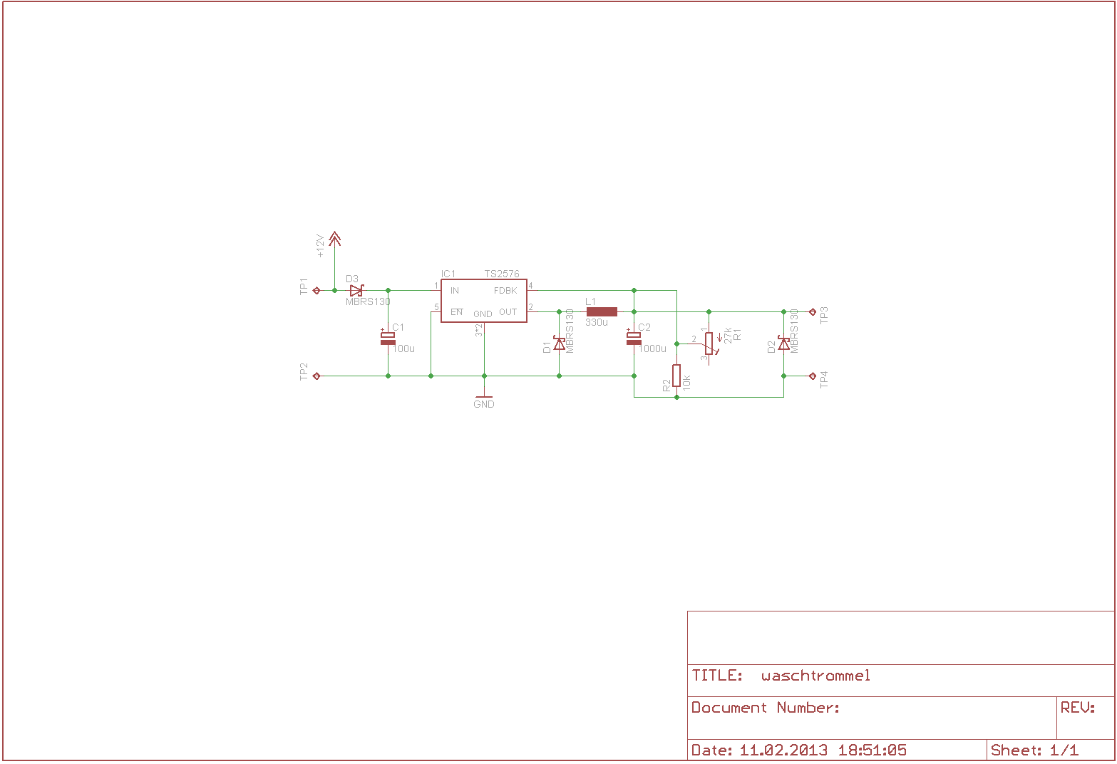

Hallo Elektronikprofis!
Zur Übung möchte ich mir einen Step-Down Wandler für einen kleinen Motor
bauen. Die Eingangsspannung beträgt konstante 12V und die
Ausgangsspannung soll einstellbar mit maximal 4.5V sein. Der Motor
benötigt einen Strom von ~200mA. Als Wandler wird ein TS2576 verwendet.
Weiters soll die Schaltung verpolungssicher sein.
Meine Fragen lauten nun:
1. Ist die Dimensionierung der Bauteile so in Ordnung?
2. Wie kann ich die benötigte Kapazität von C2 berechnen bzw.
abschätzen?
3. Kann ich die Schottky-Dioden als Verpolungsschutz und Freilaufdiode
verwenden?
4. Als Spule verwende ich eine L-PIS2816. Diese sollte sich für meine
Anwendung eignen. Wenn nein welche Spule ist besser?
Danke für eure Hilfe!
