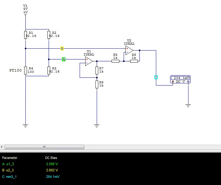

Ich will gerne ein Thermometer bauen. Meine Rahmenpunkte waren an dem
Stoff den ich in der Schule habe orientiert.
1.) PT100 in einer Messbrücke
2.) Mikrocontroller
Die Wiederstände in der Brücke habe ich berechnet um bei -20 C eine
Brückenspannung von nahe Null zu haben. Der von mir gebaute Verstärker
schafft mir ein Signal von ca. 0V (-20 C) und 1V (100 C).
Soweit so gut. Nun zu meinen Fragen:
Ich habe einen "Idealen" OP gewählt. Wie kann ich in der fülle der
Bauteile die es gibt den richtigen finden? Also wie gehe ich vor wenn
ich gerne einen OP raussuchen will? Gibt es da besondere Eckdaten auf
die man achtet? Kurz um kann mir jemand bitte erklären wie man bei so
einer Auswahl vorgeht?
Ein weiteres Problem was ich habe ist die Tatsache das durch die Brücke
doch relativ viel Strom fliesst. Sicher kann ich die Brücke hochohmiger
berechnen aber ich weiss leider nicht inwiefern ich das Ergebnis damit
verändere.

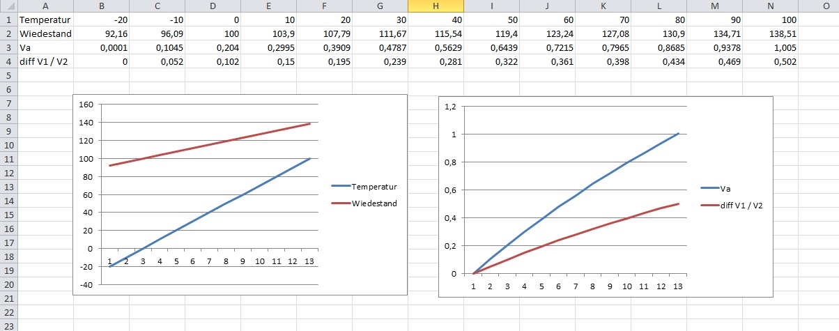

Eine weitere Frage stellt sich bei den Diagramen die ich in meinem Test
geschrieben habe:
Gehe ich recht in der Annahme das ich dort ablesen kann das meine
Verstärkung 2, also quasi eine Verdopplung ist?
Ich bedanke mich nocheinmal für eure Hilfe.

die Messbrücke würde ich viel hochohmiger auslegen. Dies verändert auch
nix an den Werten solange die Bedingungen der Weathstone-Brücke erfüllt
sind:
http://de.wikipedia.org/wiki/Wheatstonesche_Messbrücke
R1 * R4 = R2 * R3 => Im Abgeglichen Zustand müssen die Verhältnisse
gleich sein. Du musst nur darauf achten das du den Spannungsteiler nicht
belastetest, die BIAS-Ströme bei einen Opv sind in der Größenordnung von
100 uA. Man sagt als Näherung wenn der Strom durch den Spannungsteiler
ungefähr 10 mal größer ist als der durch die Belastung hervor gerufene,
dass der Spannungsteiler unbelastet ist.
Zu den OPVs: Für deine Anforderungen genügen "Feld-Wald und Wiesen OPVs"
wie z.b. der TL084.
Die Ausgangsspannung deiner Schaltung ( für ideale OPVs ) :
Uaus = 2*( UB2 - UB1 ), das kann man auch aus dem Diagramm ablesen, wie
du gesagt hast.
Hoffe ich konnte dir ein bisschen weiterhelfen. Wie man eine OPV für
sein konkretes Problem auswählt ist eine Kunst für sich! :D Aber für
deine Anwendung wird wohl eine "normaler OPV" genügen.

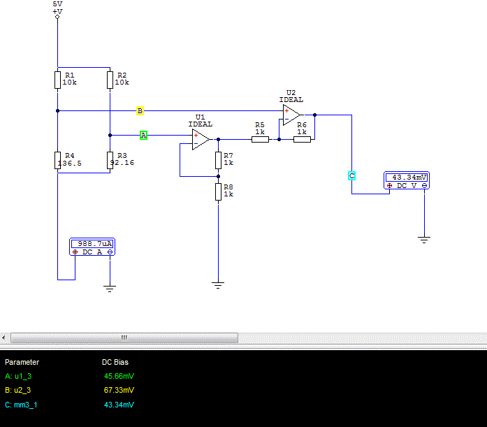

Eine Sache habe ich noch vergessen...
Wenn ich hochohmiger bin in der Brücke reicht ja eine Verstärkung von 2
ja garnicht aus. Muss schon damit es von der Auflösung her passt
mindestens auf 1V kommen. 3,3V wären besser.
Kann man in diesem Fall die Schaltung anpassen um die Verstärkung zu
erhöhen oder muss man ganz auf eine andere Schaltung umstellen?
von Student (Gast)
Du kannst die Verstärkung durch die Widerstände einstellen. Schreib dir
am besten mal die Ausgangsspannung in Abhängigkeit von den Widerständen
und den Spannungen auf. Du kannst dann durch geeignete Wahl der
Widerstände an den OPVs eine Verstärkung einstellen.

von MaWin (Gast)
Wie genau willst du messen ?
Auf 1 GradC genau ?
Das wird bei den heftigen 27mA die durch deinen Pt100 fliessen aber
nichts, der erwärmt sich schon vom hindurchfliessenden Strom um 10
GradC.
Üblich wäre 1mA, daher rechnen wir mal mit 1mA damit es 1 GradC genau
werden kann.
Da ändert sich der Widerstandswert von 100 auf 100.391,
und die Spannung bei 1mA von 0.1V auf 0.100391V also um 391uV.
Damit sollte dein OpAmp nur so um 100uV Abweichung haben.
Das tut kein LM324, kein TL081, sondern eher ein TS507 oder
OPA188. Die sind auch in der Lage, wenn sie mit 0V/5V versorgt
werden, knapp 0V und knapp 5V zu liefern, sind also Rail-To-Rail
OpAmps. Mit urlaten wie LT1013 hättest du das Problem, als
Versorgungsspannung deutlich mehr (so 8V) und deutlich wneiger
(so -5V) zu benötigen.
Eben. Also reduzieren auf ungefähr 1mA. Die Spannungen werden
kleiner, aber da kann man mehr verstärken, denn deine 1:2 sind
recht wenig.
Ja. 1k/1k an einem OpAmp ergibt 2.
Deine Schaltung ist unnötig kompliziert. Du verwendest zwar dieselben 5V
zur Versorgung der Schaltung wie der Microcontroller dann als ARef
verwendet, misst also ratiometrisch was klug ist, aber du brauchst 2
OpAmps deren Ungenauigkeiten sich addieren.
Diese Schaltung reicht:
  +-----+---+------- +5V
 R1    R2   |
  +-----)---)-R3-+
  |     |  |  >--+-- A/D
Pt100   +---)-R5-+
  |    R4   |
  +-----+---+------- GND
Ausrechnen kannst du ja selber.
R1 ca. 1mA also 5k, nimm 4k7.
R2 wie R1, also 4k7
R4 den Wert wenn Eingangsspannugn = Ausgangsspannung ist.
R5 dann die Verstärkung.
