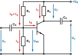

ich stehe hier gerade ein wenig auf dem Schlauch. Es geht um die
Gleichspannungsentkopplung bei einer Emitterschaltung.
Das die beiden Kondensatoren den Gleichspannungsanteil rausfiltern
leuchtet mir noch ein. Was aber passiert, wenn ich eine
nicht-sinusförmige Grösse anlege.
Dann verzerren mir doch die Kondensatoren alles? Stimmt das oder mache
ich hier eine Fehlüberlegung?
Vielen Dank fürs Antworten
Üblicherweise werden die Kondensatoren so dimensioniert, dass sie
entweder einen genau definierten Einfluss (Filter) oder möglichst keinen
(große Kapazität), auf den Frequenzgang haben.
