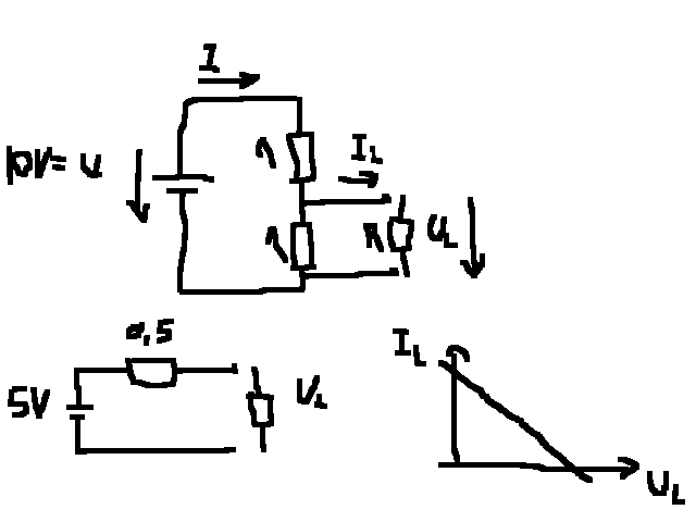

hallo,
ein wenig elektrotechnik. hab aber eher eine mathematische frage dazu.
das bild zeigt eine einfache schaltung mit U=10V versorgungsspannung und
eine reihenschaltung von 1 Ohm widerständen. an dem Ausgang liegt UL an,
wo eine last angeschlossen wird.
ich weiss, dass man das in eine ersatzschaltung ueberführen kann... mit
nur einem widerstand, indem ich von sozusagen von rechts in die
Schaltung gucke und mir den innenwiderstand berechne. von da aus
betrachtet liegen die 1 Ohm widerstaende parellel zueinander, was
insgesamt einen widerstand von nur 0.5 Ohm ergibt. diesen widerstand
nehme ich dann fuer meine ersatzschaltung, die unten gezeigt wird. mit
der leerlauf bzw. kurzschlussspannung kann man dann IL über UL auftragen
für unterschiedliche lastwiderstände und man bekommt fuer die
originalschaltung, wie auch fuer die ersatzschaltung dasselbe schaubbild
raus... naemlich eine gerade.
jetzt hab ich zwei fragen:
1. jetzt weiss ich zwar dass man das so macht, aber frage ich mich wieso
das ueberhaupt klappt. natuerlich koennte ich das jeweils "direkt" ohne
ersatzschaltbild berechnen und auch mit... dann ergeben sich dieselben
formeln fuer UL bzw. IL. aber woher weiss man, dass das fuer alle
schaltungen mit ohmschen widerständen gilt? kann man das irgendwie
leicht verständlich machen, warum der blick von rechts in die schaltung
ploetzlich dasselbe ergeben muss? oder mathematisch zeigen?
2. warum ergibt der graph IL über UL eine gerade? woher weiss man das?
gilt das fuer alle beliebigen schaltungen in denen nur ohmsche
widerstände verbaut sind?
dankö

man brauch ja auch nicht den gesamtwiderstand, sondern den
innenwiderstand gemessen von der klemme an der UL anliegt.  von da aus
betrachtet ist es eine parallelschaltung der beiden 1Ohm widerstände
(erstmal ohne lastwiderstand).  so erhält man den widerstandswert fuer
die ersatzschaltung.
und daher auch meine frage, warum das äquivalent ist zu der berechnung,
wie du es vorgemacht hast.

Naja. wieviele Parameter moechtest du denn fuer eine Quelle ? Jeder
Knick in der Kennlinie (siehe rechts unten in deinem Diagram) benoetigt
eine zusaetzliche Quelle.
Eine lineare Funktion hat einen Nulldurchgang und eine Steigung. Der
Gesammtwiderstand alleine bedingt dass die Widerstandsgerade durch null
geht, bleibt noch die Steigung. Eine Quelle plus ein Widerstand geht
also durch den Punkt der Quelle, bleibt noch die Steigung.

Warum eine Gerade ? Ganz einfach:
Setze eine Maschengleichung an über U0 (=ideale Quelle), Ri (=Ersatz aus
R||R) und den Lastwiderstand Rl: Dabei gilt Il = I (wegen Umformung)
Dann gilt : Ul + Ri*I = U0 --- umformen -> Ul = U0 - Ri*I
Das ist eine Geradengleichung  mit Variable I, Steigung Ri und Y
Achsenabschnitt U0 bei I = 0;
Oder man kann jetzt auch I mit Ul ausdrücken (Umkehrfunktion)
Mit U0/Ri = Ik ergibt sich Ul = Ik - 1/Ri * Ul (s.Diagramm)
Aus der Form der Geradengleichung und nirgendwoher sonst siehst Du, daß
diese Funktion eine Gerade ist, die in diesem Falle aus physikalischen
Gründen nur von Abszisse = 0 bis Ordinate = 0 läuft. Irgenwelche "Knicke
in der Kennlinie" sind gequakt.
