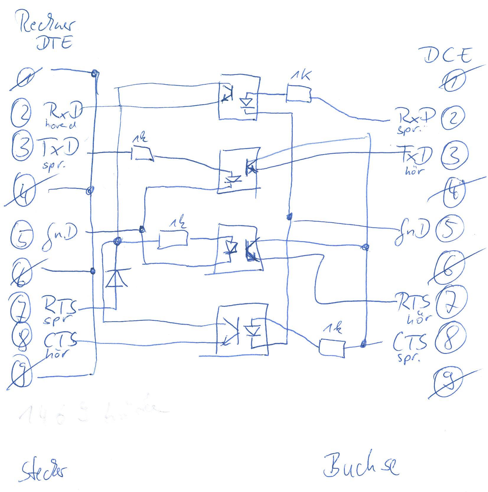

Wir haben zwei Messgeräte und wollen beide an einen Rechner anschließen.
Eines der Geräte hat nen USB Anschluss das andere ne RS232
Schnittstelle. Das Problem dabei ist, dass sobald ich die Temperatur
auslesen will und alles verbunden ist habe ich ne Rückkopplung oder
ähnliches und meine Temperaturen liegen komplett falsch.
So naja da man ja einiges findet zur optischen Entkupplung haben wir ne
Schaltung ausm Netz nachgebaut
http://www.elektronik-labor.de/RS232/RS232_2_7.htm
diese machte aber gar nichts. Ich hab dann selbst mal versucht ne
Schaltung mir auszudenken nachdem ich gelesen hatte dass man ja nur 5
Pole der Rs232 braucht und das ist im Bild gegeben. Tja und nun weiß ich
nicht, ob das überhaupt stimmt und wenns so ist was ich falsch gemacht
habe dass der Rechner wenn ich gezeichnete Schaltung zwischenschalte das
messgerät nicht erkennt.

Klopp den Stromfreeser in die Tonne und verwende zB einen ADM3252E75mA
max), ADM3251E(145mA max), oder aehnlich. Oder einen ADuM 1301 oder
aehnlich.

-Als erstes würde ich mich mal auf RxD und TxD beschränken und die
Handshake-Leitungen fest verdrahten.
-Ein optische Entkopplung ist passiv nicht möglich.
-Sowohl auf der Sendeseite als auch auf der Empfängerseite ist eine
Stromversorgung nötig.
-Üblicherweise wird diese aus den Pegeln der Steuersignale generiert.
