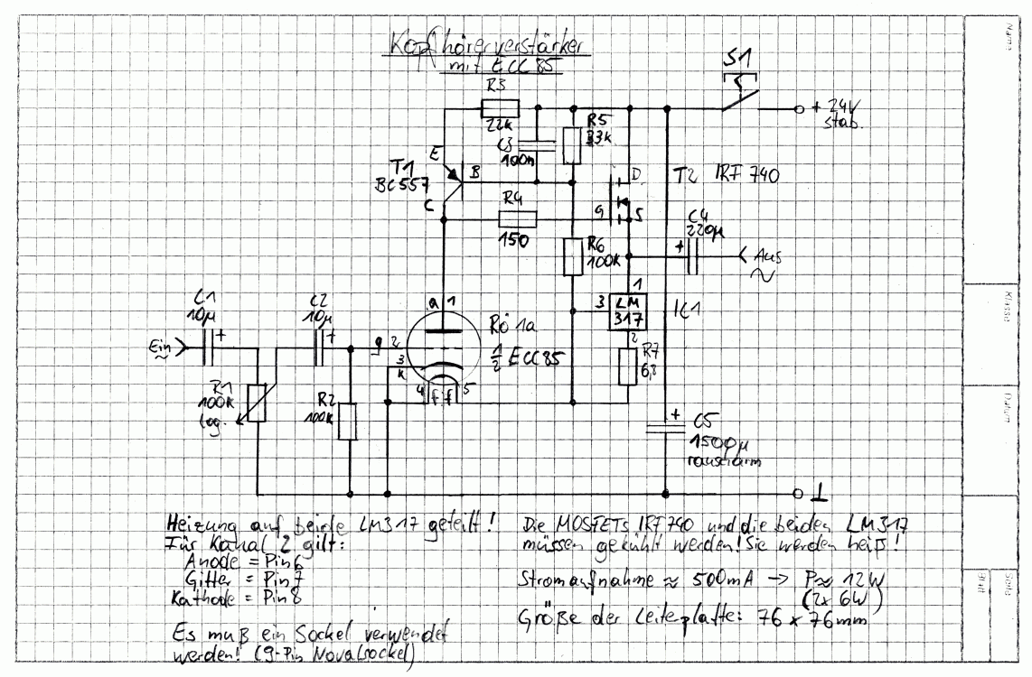

Wer kann und möchte mir ein Platinenlayout von einen KHV-Röhre-Schaltplan zeichnen?!
#3040965
Brauchst Du nur den Entwurf, oder auf Film, oder die Fertigungsdaten? oder die fertige Platine? Ich könnte Dir ein Layout mit Eagle entwerfen. Die Datei (*.brd) schickst Du dann dem Fertiger, der Dir daraus eine Platine macht. Da ich keine schaltung von deinem KHV(?) habe, kann ich nicht sagen, was das kosten würde, aber danach hast Du ja auch nicht gefragt... ;) Axelr.
Hallo Axel, danke für Deine Antwort. Das Layout wäre von einen vorhandenen Schaltplan zu entwerfen. Ich könnte Dir den Schaltplan mailen, für einen Kostenvoranschlag. Wie gesagt ich bräuchte nur das Platinen Layout.(wenn möglich auf Target, Eagle geht natürlich auch) Gib mir Bescheid Grüße Helmut

Eine interresante Hybrid-Schaltung. Der MOSFET arbeitet als Spannungsfolger um den Kopfhörer niederohmig anzusteuern. In der Drainleitung dient der LM317 als Konstantstromquelle damit der Querstrom nicht wie bei einem einfachem Widerstand durch das Audiosignal moduliert wird. Die letzten paar Volt vom Ruhestrom werden dann noch recycelt um die Röhre zu heizen. Wie wäre es damit diese auch mechanisch als Hybrid nachzubauen? Ein Blechchassi biegen aus dem die Röhre und die großen Elkos stilecht herausstehen, IRF und LM an eine Platine löten und zur Kühlung von innen ans Chassi schrauben?
Hallo Helmut, ich kann und möchte. Wenn Du mir eine Mail schreibst, antworte ich mit vielen Fragen zum Aufbau, genauerer Bauteilwahl, Steckverbindern und mechanischen Randbedingungen. Die Röhrenfassung, der Sand, ein dicker Kühlkörper für 12W, KH-Buchse und Poti werden eher nicht alle gleichzeitig auf einseitig layoutete 76mm*76mm passen. Grüße
Hallo Tom, dies alles läßt sich auf einer Platine von 76x76mm bewerkstelligen. Siehe mal unter Bravo Audio 12Au7. Nur habe ich wertigere Bauteile und keine einstellbare Spannungsregler. Der Bravo kostet so um die 60.-Euro fertig aufgebaut. Weiters ist die Platine nicht die Beste. Ausserdem habe ich Zeit so etwas aufzubauen. Ein fertiges China-Produkt, nein danke. Grüße Helmut
Hallo Tom, kannst mie Deine Mail-Adresse mitteilen. Grüße Helmut
PN mit Adresse ist unterwegs. OK, mit einzelnen Kühlkörpern und kompaktem Aufbau passt es. Ich kann übrigens nur Eagle.

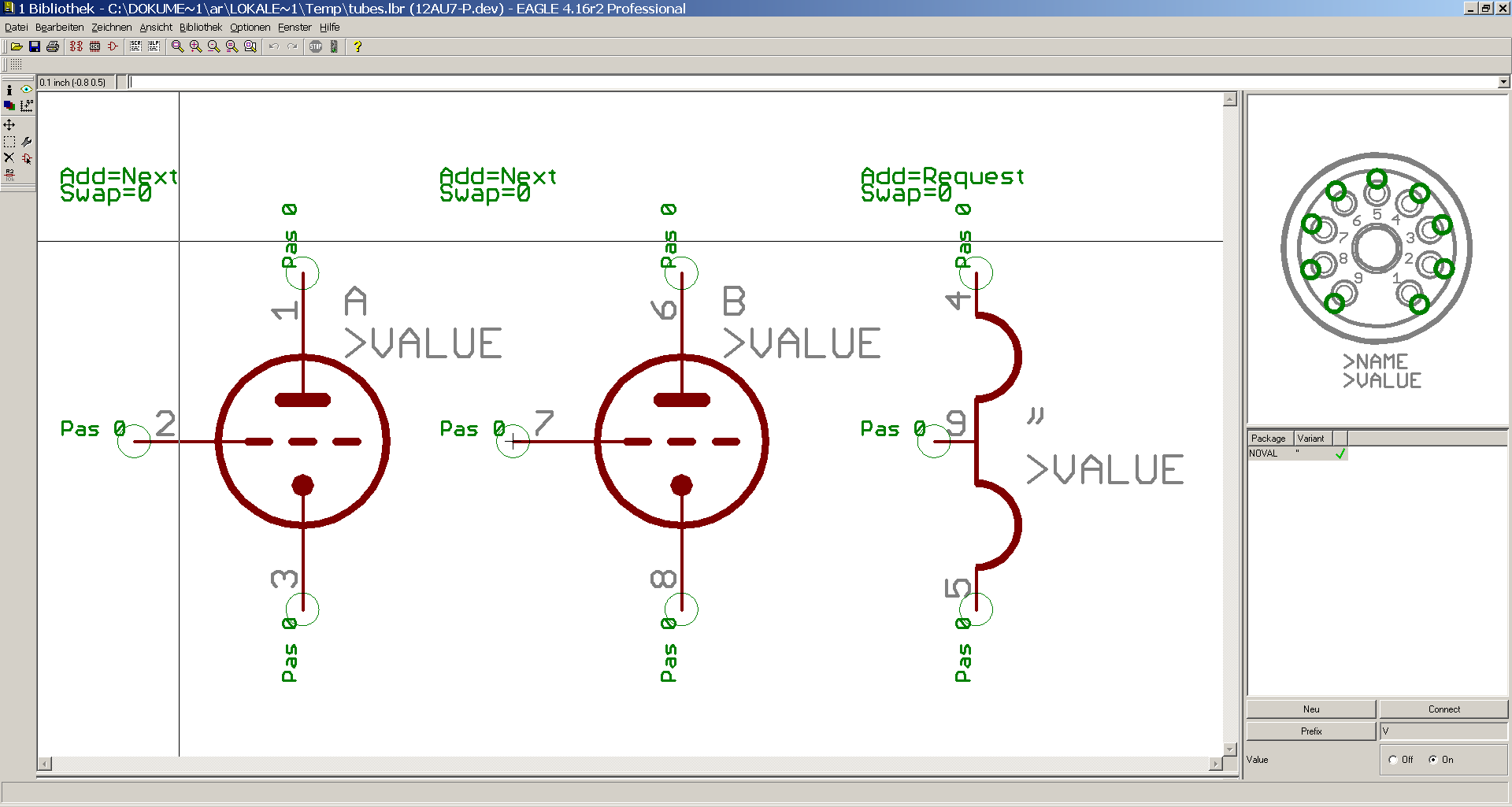

http://rockgrotto.proboards.com/thread/5297 Nun weiss ich echt nicht so ganz, was ich - und ob ich überhaupt was sagen soll. Ich probiers mal höflich. Wie wäre es denn nächstes mal, gleich auf solch eine Seite zu verlinken, bitte? Hier hätte man sich doch mal eben ein Bild von der Sache machen können! KHV-Röhre. Kaum einer kann damit was anfangen. Schon garnicht, wenn es um 2x6Watt(!) Verlustleistung geht. Jetzt ist es ja raus: Kopfhörerverstärker In dem Forumbeitrag gibt es doch ansatzweise ein Layout. Hier sieht man, was ein 9pol-Novex-Sockel ist. Das Layout kann man doch gleich nehmen, oder nicht. So ein Geheimniskrämerei.... Axelr.

Was tut man nicht alles, um eine Röhre in der Schaltung zu haben? Ich würde kein artfremdes IC wie den LM317 im Signalpfad zu meinem Kopfhörer wollen. Damit wird die "sanfte" Röhre doch konterkariert... Michael_ schrieb: > Das wichtigere ist das Layout. Du unterschätzt das. Es ist so > hochwertig, das du es selbst nicht kannst. Seis drum: ich machs für 500 Euronen. Denn es geht ja nicht nur um das Layout, sondern ich muss erst noch den Schaltplan ins CAD übernehmen, Bauteile recherchieren, Makros erzeugen, Integritäten prüfen, Bauteile nach Wunsch platzieren, dann noch Layouten und danach die Fertigungsdaten ableiten. Hört sich nach 3 langen Abenden voller Arbeit an...

Ich nochmal... Ich würde das Dingens für 30 Euro komplett ferig bei ebay kaufen. Die Konstantstromquelle sollte man tatsächlich durch eine rauscharme (wenn auch aufwändigere) Schaltung ersetzen. Daher bin ich ja garnicht auf die Idee gekommen, das es sich um einen Kopfhörerverstärker handeln könnte. OBWOHL es ja in der (sehr ordentlich gezeichneten) Handskizze deutlich oben drüber steht. Mein Fehler ^-..-^ Hat Eagle eigentlich Röhrensockel "im Programm"? Ich glaube unter spezial.lbr war da was. In Version 2.0 (noch unter DOS) hatte ich so etwas mal für meinen Vater✝ angelegt. Aber das die Novex-Sockel heissen, wusste ich nicht. Bei Radiomuseum.org steht geschrieben (die werdens wissen), das es ziemlich "bescheuert" sei, die eh schon knappen und für NF unüblichen UKW Röhren jetzt bei den audiophilen Amps als (Alibi)Röhre einzusetzen und somit die Vernappung künstlich zu forcieren. Da gibt es russischen Ersatz (6H1П), bei dem die Heizfäden beider Triodensystem aber parallel geschaltet sein sollen. Da diese auch einer ECC85 entspricht, ists also auch eine UKW-Röhre. Sonst kann man mal über eine ECC88 nachdenken, die sowieso für wesentlich geringere Anodenspannungen gebaut wurde. naja, wer damit spielen will - bitte sehr. MAX98089 ist eher meins. Aber es ging es im Eingangspost ja auch garnicht um die Vorzüge der analogen Röhrenwelt, nicht wahr? YEAH hat da nicht unrecht... <zittrige, hohe Stimme> "Auch wenn wir bereits 5% Klirrfaktor errreicht haben, liebe Freunde, so seit gewiss: auch hier werden wir in den nächsten Jahren die einhundert Prozent sicher noch erreichen." :)) </zittrige, hohe Stimme> Viel Spaß noch Axelr.
#3044326
Gibt doch ne Röhre in eagle, wusste ich garnicht. Von daher... Wird aber trotzdem zu teuer, wenn man sieht, das die das für 30 Euro bei ebay anbeiten, braucht mans garnicht erst anbieten, schade. ich hätte den Hunni gut brauchen können :)

Michael_ schrieb: > Sie hat keine Mittelanzapfung. braucht Sie die? Wofür? ( Im Ernst: die Heizungen beider Röhren sind parallel verschaltet )
