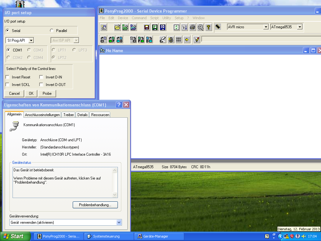

Halli Hallo, nachdem ich nun angefangen habe zu programmieren (LED an LED aus) usw. hat es mir den rechner abgeschossen, war schon etwas älter naja... Neuer Rechner neues Glück, die selbe XP version wie bei dem alten drauf, Bascom-AVR drauf Pony Prog, die selbe version, das Evaluationsboard von pollin über seriell angesteckt, am board selbst an die ISP gesteckt Programmiert "Device missing or unknown device (-24" In der Anleitung von Ponyprog steht nun das man das ignorieren kann, und alles wird gut. Programm wird geschrieben, Vertifizziert und dann kommt die meldung Load fail... ich habe Alles versucht.. habt ihr noch eine idee, oder erfahrungen? Die Hilfestellung hier im Tutorial sind nicht gerade hilfreich, sorry
Was hast im Pony als AVR ausgewählt ? Ist evt. Dein Controller verfused ? Im Menu - Setup - Calabriation was, sagt der Test/Probe Schnittstelle OK ?
Im Pony is mein AVR micro Atmega 8535 ausgewählt, der, der auch gesteckt ist, in den fuses habe ich garnix irgendwie geändert, wüsste auch noch garnicht wo die stehen;) Calibrierung ist OK Test/Probe ist ok... ich kann ja wie gesagt wenn ich die meldung ignoriere auch schreiben und wenn ich dann auslese und die meldung ignoriere steht nichts im yC drinn. Da muss ja irgendwas mit der verbindung sein. Beim Atmega 8 genau das selbe. Die übertragungsgeschwindigkeit der RS232?

Was sagt der Schnittstellenstatus im XP ?
aktiv...
Hast noch einen unbenutzen AVR da ?
Machmal einen Screenshot von Deiner Interface Board Setup
Jap, der funktioniert auch nicht, habe ich schon versucht
Kleinen moment, versuch gerade mal im bios die COM adressen zu ändern
Da
Hmmm...Sh...gibt es nicht....???? Scheint alles soweit OK zu sein, ich meine aus dem was wir wissen.

Muss das im Setup auf SI Prog API oder SI Prog I/O stehen?
Wie hast auf dem Laptop wo es geht ? Stell halt so ein. Mein Laptop ist grad nicht da.

Fehler gefunden! Puuuh.... Bei Asus boards, bzw. bei dem Board was ich drinnen habe sind an der Pfostenleiste die Anschlüsse anders als bei jedem normalen PC... was zur folge hat das am RS 232 die Pegel an den falschen Pins ankommen und ich somit nich programmieren kann... Die nacht ist gerettet
Also nun doch nicht wie gedacht... Habe jetzt ersteinmal den stecker so gebaut wie er soll. Angesteckt, nochmal compirier, dann geschrieben, das Ende vom Lied LED 1 blinkt wie wilde, dann kommt die altbekannte Meldung, drücke ich auf ignorieren blinkt LED1 wieder wie verrückt und nach einer minute kommt Write Failed. Die Atmegas funktionieren aber noch! http://www.pollin.de/shop/downloads/D810074B.PDF

sooo liebe freunde, es geht!!! Fehler war die Belegung des Pfostensteckers zum RS 232 die Belegung muss bei dem P5D Deluxe von Asus 1:1 sein d.h. Pin 1 des Pfostensteckers ist auch Pin 1 der RS232 usw... Danke an alle die Hilfreiche ideen eingebracht haben.
