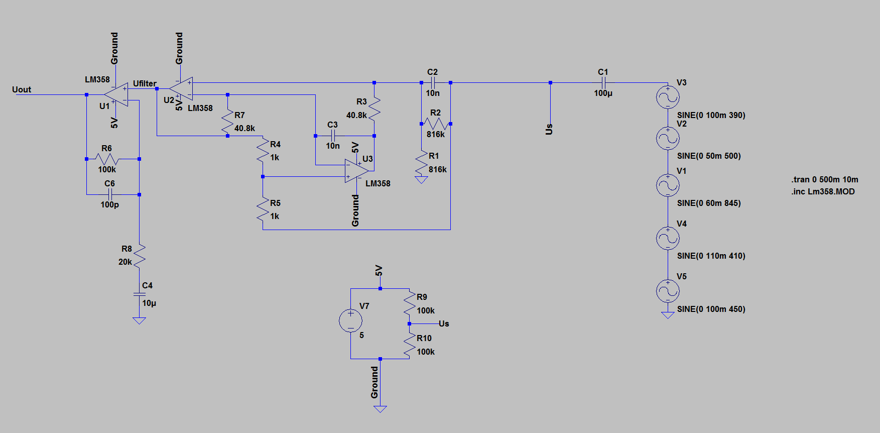

ich stehe vor folgendem Problem. Ich betreibe einen 24GHz Radarsensor
mit einer als Dreieck modulierten Spannung mit 390Hz. Mein von dem
Radarsensor wieder empfangenes Signal weißt diese Frequenz noch immer
auf. Wenn ich also jetzt von meinem Empfangssignal die FFT berechne habe
ich einen sehr großen und breiten Peak bei 390 Hz. Um dies zu vermeiden
möchte ich diese Frequenz aus meinem Signal herausfiltern. Ich denke
hierfür ist ein Notchfilter am besten geeignet.
Ich möchte diesen ganz gerne mit analogelektronik realisieren. Ich habe
mich nach einiger Recherche auf 2 verschiedene Arten festgelegt.
Entweder möchte ich einen Fliege Notch oder einen Twin T Notch Filter
verwenden. Beide habe ich bei LTSpice simuliert.
Sie haben beide super Ergebnisse geliefert, allerdings leider nur mit
den berechneten idealen Werten. Sobald ich, wie in dem Screenshot des
Twin T Notch Filter zu sehen, mit reellen verfügbaren Widerstandswerten
simuliere, verschiebt sich meine Mittenfrequenz zu sehr. Außerdem ist
die Simulationszeit immer sehr sehr schwankend, manchmal benötigt
LTSpice 10 Minuten für die Simulation.
Fragen:
- Wisst ihr wie ich einen möglichst guten Filter mit reellen verfügbaren
Widerständen designen kann. Ich möchte Präzisionswiderstände eigentlich
gerne vermeiden, wenn das möglich ist, oder benötige ich diese für einen
Notchfilter in jedem Fall?
- Wie kann ich die Simulationszeit verkürzen?
- Gibt es evtl fertige Filter ICs mit einer einfachen Anleitung zum Bau
eines Notchfilters mit der Frequenz x?
Die Verschiedenen Spannungs/Signalquellen in LTSpice sollen mein vom
Radarempfänger kommendes Signal simulieren.
Danke für eure Hilfe
Mit freundlichem Gruß
Felix
>Ich betreibe einen 24GHz Radarsensor mit einer als Dreieck modulierten
>Spannung mit 390Hz.
Ah ja, und was soll das konkret heißen?

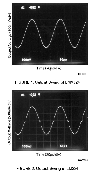

>manchmal benötigt LTSpice 10 Minuten für die Simulation.
LTSpice verbringt die Zeit wahrscheinlich mit Kopfschütteln, weil es
sich wundert, daß du für die Schaltung einen LM358 verwenden willst.

>Ich möchte Präzisionswiderstände eigentlich gerne vermeiden, wenn das
>möglich ist,
Laß doch weg. Aber wundere dich später nicht, wenn nach einem Monat das
Filter nicht mehr funktioniert, weil die Bauteilewerte weggedriftet
sind.
Dass ich ein Radarmodul mit einer Dreiecksspannung ansteuere um es als
FMCW Radar nutzen zu können.
Kannst du mir einen besser OP empfehlen? Und warum ist dieser nicht
dafür geeignet?
Präzisionswiderstände sind eben recht teuer, und nur für ein solches
Versuchobjekt widerstände für 5€ zu kaufen sehe ich nicht ein.
Die Bandbreite meines Nutzsignals beträgt 3kHz
>Und warum ist dieser nicht dafür geeignet?
Der LM358 ist ein Low Cost OPamp, der auf niedrigen Versorgungstrom für
Batteriebetrieb optimiert wurde. Dementsprechend hat er erhebliche
Übernahmeverzerrungen und andere Linearitätsfehler.
Wenn die Widerstände genauer sein müssen als diese hier
http://www.reichelt.de/Metall-0-1-1-0-k-Ohm-91-k-Ohm/2/index.html?;ACTION=2;LA=2;GROUPID=3104;SID=14@URpvdn8AAAIAABUE744510b5ec701f94e60566e2ed37baf6c5
hast du ein anderes Problem und es geht auf diese Weise dann sowieso
nicht.
Und da kannst einfach so ein Kerbfilter mit 390Hz reinhauen? Weißt du,
daß Kerbfilter zu erheblichem Klingeln (Ringing) neigen, wenn auch nur
der kleinste Spannungssprung auf den Eingang gelangt? Du hast dann die
ganze Zeit 390Hz Gongs in deinem Signal. Simulier das doch mal. Bist du
sicher, daß du das haben willst?
