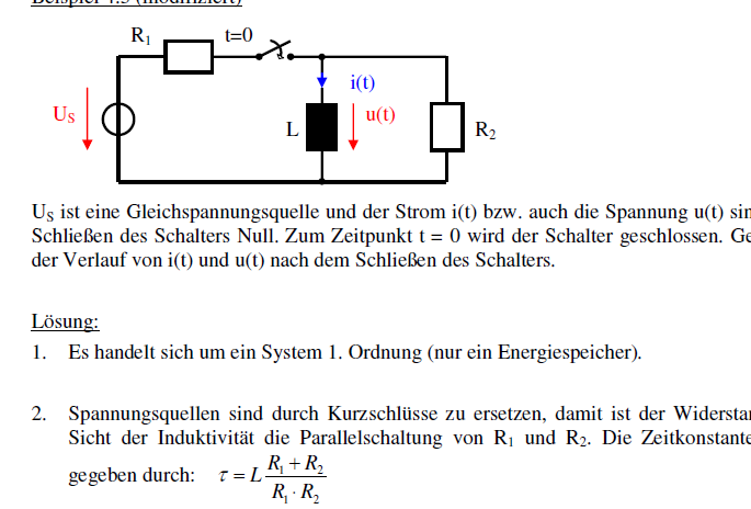

RC RL Glieder wann parallel oder seriell
#3041613
Zwei Bauteile sind parallel, wenn beide Anschlüsse der "zweibeinigen"
Bauteile miteinander verbunden sind.
Bei der Berechnung der Zeitkonstante musst du immer aus Sicht der Spule
(oder des Kondensators) in die Schaltung schauen. Spannungsquellen sind
dabei als Kurzschluss zu betrachten, Stromquellen als nicht vorhanden.
Deshalb sieht man aus Sicht der Spule, nach dem Schließen des Schalters,
R1 parallel R2.
tau = L/Rges
Rges= R1*R2/(R1+R2)
Wenn der Schalter geöffnet wird, dann ist
tau = L/R2
