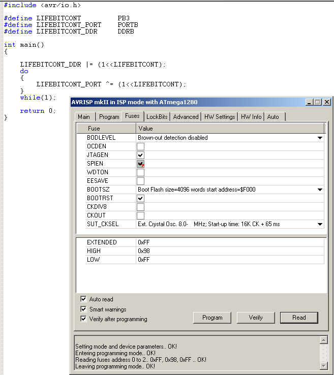

Wenn ich dann aber das Programm Flashe , macht der µC nichts. Lese ich
mir dann den Flash wieder aus und schaue mir das HEX File an steht
nichts mehr drin.
Als Programmer benutze ich den AVRISP mkII.
Meine Fuses sollten auch richtig sein siehe Anhang.

In HEX Dateien sind die Adressen "Byte Adressen", der AVR organisiert
seinen Programmspeicher aber Wortweise. Das hat bei GCC unter AVR-Studio
zur Folge, dass du in den Speicheroptionen das Code Segment nach 0xf000
legen musst (so steht es auch in deinem Bild der Fuses). Im Makefile
steht dann aber 0x1e000.
Wenn nach dem Flashen nichts im Speicher steht, hast du nicht geflasht
sondern nur simuliert.
Und noch ein Hinweis: das Code Segment heißt oft ".text" und nicht
"text".
