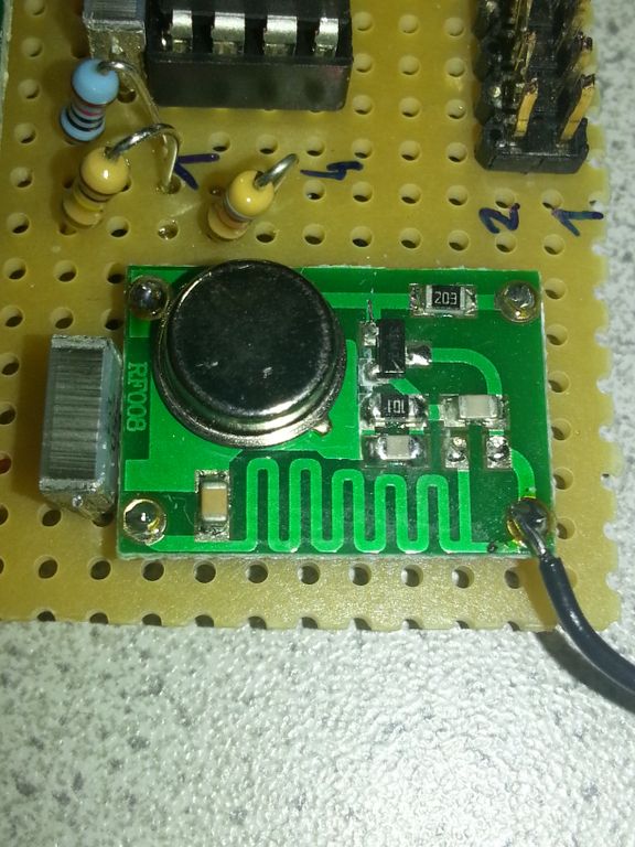

Hallo allerseits,
Ich habe ein Problem mit dem Funk-Set von Conrad
(http://www.conrad.at/ce/de/product/130428/Funk-Sender-Empfaenger-Set-433-MHz-AM-Baustein-Sender-3-12-VACDC-Empfaenger-5-VACDC-Reichweite-max-30-m/?ref=detview1&rt=detview1&rb=2).
Und zwar bekomme ich keine Reichweite zusammen. Maximal 30cm - und das
nur, wenn beide Antennen (am Sender habe ich eine 17cm lange angelötet)
parallel zueinander sind. Aber alleine eine Tischplatte ist schon ein
unüberwindbares Hindernis.
Ich füttere den Sender mit einem manchester-codierten Datenstrom mit ca.
15 Byte. Die Datenübertragungsrate beträgt ca. 4000Bit/sek. Habs auch
schon mit nur 500Bit/sek. probiert - hat nicht wirklick etwas gebracht.
Am Sender liegt immer logisch 1 an, wenn dann der Datenstrom kommt, wird
das Manchester-Signal gesendet. Am Empfänger kommt ein invertiertes
Signal an, d.h. immer logisch 0 und dann der Manchester-Code invertiert.
Noch was. Den Sender betreibe ich mit 4,5V - den Empfänger mit 5V.
Hat von euch irgendwer Erfahrungen mit dem Modul gesammelt und kann mir
helfen? Was kann ich tun???
Danke für eure Hilfe!!!
mfg
Andy

Wenn ich mir das Bild der Platine beim blauen Klaus ansehe, entdecke
ich, das dort eine Verlängerungsspule am 2p Kondensator ist, in deren
Reihe die Antenne ist. Die Schaltung ist aber generell sehr abhängig von
der angeschlossenen Antenne, bei unpassendem 'Drähtchen' schwingt da gar
nix, bzw. ist extrem fehlangepasst.

OP #3045768
Hallo...
Das Bild beim C stimmt nicht mit dem tatsächlichen Produkt überein...
Ist nur ein Symbolbild...
Ich habe die Antenne beim Sender genauso lange gemacht, wie die beim
Empfänger (die war schon von Haus aus dran). Könnte es sein, dass die
Länge am Sender kürzer sein muss, weil schon eine Antenne aufgedruckt
ist???
lg
Andy

OP #3049252
Tatsächlich habe ich es jetzt geschafft, eine stabile Verbindung
aufzubauen. Sie geht sogar einige Meter weit und ist somit für meine
Anwendung brauchbar. Geschafft habe ich das damit, dass ich die Antenne
Stück für Stück kürzer gemacht habe - auf einmal hatte ich ein stabiles
Signal. Wahrscheinlich darf man die aufgedruckte Antenne auf der
Leiterplatte bei der Berechnung von Lambda/4 doch nicht
vernachlässigen... ;)
