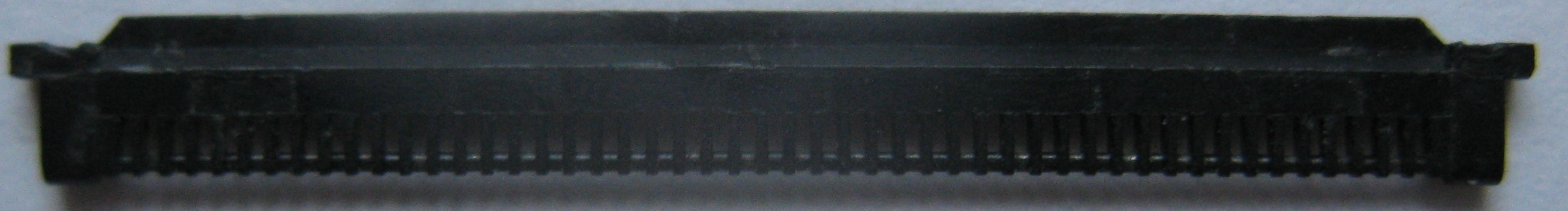

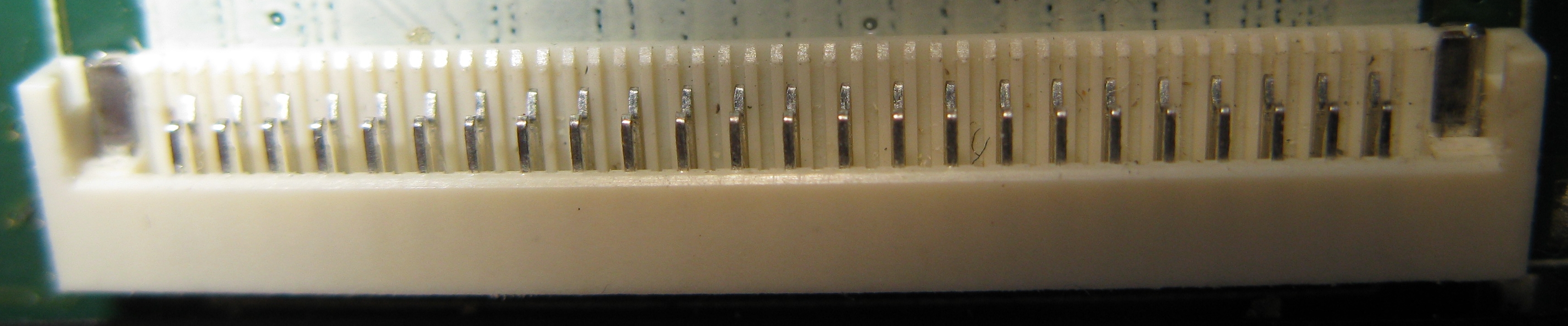

Ich muss im Laptop Medion  98630 (gleich wie im 98680) eine neue
Tastatur  einschließen.Leider ist die Einschlusseinrichtung  beschädigt.
Alle Elemente habe ich fotografiert. Es ist wahrscheinlich ein
Kunststoffteil abgebrochen. Das alles lässt sich zusammen montieren aber
es fehlt (wahrscheinlich …) eine Blockade. Kann jemand helfen?
Noch Frage: wie muss man richtig vorgehen, bei der Trennung von der
Tastatur von dieser Buchse?
der Steckverbinder ist defekt und muss ausgetauscht werden.
Mangels Ersatzteilen wird sowas schnell zum Mainboardschaden.
Das ist eine sog. Klappverriegelung der schwarze Bügel wird
einfach hochgeklappt.
Wie schon mehrfach geschrieben:
Manchmal wäre es einfach besser wenn wenn die Notebook Tastaturen
von Leuten getauscht werden die wissen wie sowas geht
