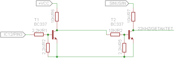

bei der Schaltung speise ich eine symmetrische Sinusspannung (ca 1V ss
bei einer Betriebsspannung von ca. 6V ein). Natürlich wird bei meiner
Schaltung die untere Halbwelle abgeschnitten. Wie realisiere ich eine
einfache Anhebung der Spannung um auch wieder die Symmetrische Spannung
auszukoppeln? Geschaltet wird der erste Transistor über eine
Rechteckspannung (TTL 2kHz)
Die Sinusspg. kommt aus einem Wien-Brücken-Oszillator 22khz. Diese soll
lediglich im Takt der TTL Eingangsspg. des T1 geschaltet werden und
stellt das das Endsignal dar.
Habe ich aus dem Datenblatt des 4066 richtig gelesen, dass ich an VSS
die negative Spg. von -5V anlegen kann? Und brauche ich noch
Kondensatoren etc. zur äußeren Beschaltung?
Der 4066 kann doch mit einer rein pos. Spg. kein symmetr. Signal korrekt
schalten?
Ist es also möglich auf dem GND-Pin negative Spg. zu geben um dies zu
erreichen?
Hab mir grad überlegt, dass es mit dem 4066 wohl so einfach gar nicht
geht. Mit dem TTl - Schaltsignal will ich das Sinunssignal ganz (+ und
-) durchschalten, und bei 0V TTl das Sinussignal (+ und -) sperren. So
ohne weiteres wird das nicht gehen, da man bei einer anliegenden
symmetrischen Betriebsspannung von +5V -5V auch eine Sperrspg. von -5V
benötigen würde.
Sonn Käse......
