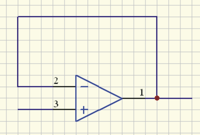

kurze Frage:
Wieso bestückt man OPVs welche als Impedanzwandler beschaltet sind,
manchmal mit und manchmal ohne einen Widerstand?

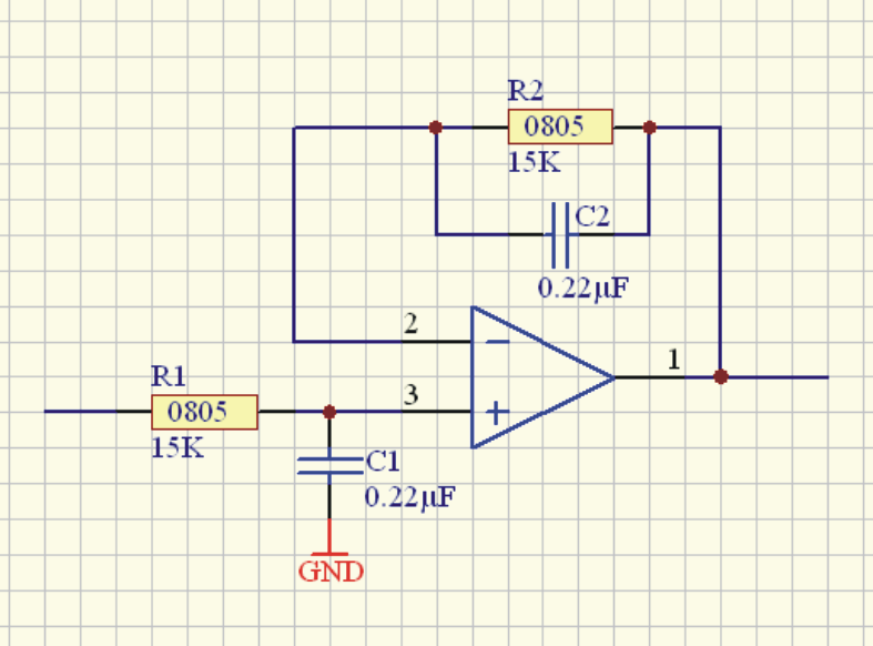

Teilweise werden auch noch zwei Kondensatoren hinzugefügt. Welche
Funktion haben diese? Der C1 am Eingang bildet in meinem Bsp. einen
Tiefpass mit fg=48Hz, aber wozu ist C2? Bildet der OPV damit einen
aktiven Tiefpass? Für was ist dann der TP am Eingang?

Das ist abhängig, ob es um Gleich- oder Wechselspannung als Nutzsignal
geht (Eingangsstrom des OPV und damit Offset).
Unerwünschte Einflüsse zu mildern.
Nub schrieb:
> aber wozu ist C2?
Damit es dynamisch an beiden Eingängen gleich zugeht (der Offset also
nicht frequenzabhängig wird).

Eher bei Gleichspannung. Ein fester Offset stört wegen der meistens
anzutreffenden Koppelkondensatoren weniger bei der Wechselspannung.
Nub schrieb:
> Ok, ich bestimme also den Eingangsstrom am OPV über Ue/R1...was ändert
> das an dem Offset?
Den Eingangsstrom kannst Du nicht bestimmen - nur seine Auswirkung. Denn
Strom durch einen Widerstand ergibt einen Spannungsabfall und verändert
damit den Offset.

>Mit R habe ich das z.B. schon oft bei Sensorschaltungen gesehen.
Bipolare OPamps lassen einen Strom durch die Eingänge fließen. Das ist
der nötige Basis-Emitterstrom ohne den das Teil nicht funktioniert.
Dieser "input bias current" ist oft so groß, daß der Spannungsabfall
daran nicht zu vernachlässigen ist und am Ausgang der Schaltung einen
Offsetspannungsfehler erzeugt. Mit dem Trick des zusätzlichen
Widerstands in der Gegenkopplung läßt sich dieser Offset minimieren,
wenn der Eingangsstrom durch beide Eingänge nahezu gleich groß ist, weil
sich das Resultat am Ausgang dann in erster Näherung weghebt.
Früher, als es noch viele unvollkommene OPamps gab, mußte man diesen
Trick häufig anwenden. Heute nimmt man einfach ein Teil mit niedrigen
Eingangsströmen.
Der zusätzliche Cap in der Gegenkopplung dient oft der Stabilität, weil
der Widerstand in der Gegenkopplung mit der Eingangskapazität des OPamp
dann eine unzulässige "phase lag" in der Gegenkopplung erzeugt, die die
"phase margin" aufzehrt. Der OPamp wird dadurch instabil und fängt an zu
schwingen. Hier reicht aber oft ein Cap in der Größenordnung der
Eingangskapazität, also irgendetwas ab 10...20p. Nur sehr spezielle
FET-OPamps profitieren von identischen Beschaltungen am "+" und "-"
Eingang, wie beispielsweise der OP176:
http://ezphysics.nchu.edu.tw/prophys/ael/File/Datasheet/op176.pdf
Aber so genau wolltest du es wahrscheinlich nicht wissen.
