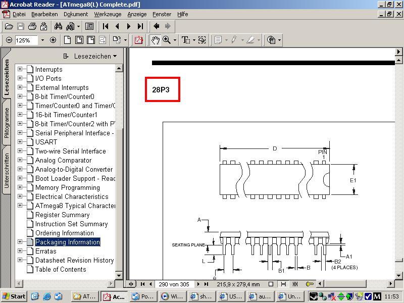

von André K. (andre-)
Im kompletten Datenblatt des Atmega8 Seite 289. Da steht alles.
MfG
von Murus (Gast)
Auf dieser Seite sind die Packing Information zum Gehäuse 28P3....
von Murus (Gast)
Ausserdem wird im gesamten Datenblatt genau einmal der Begriff
ATmega8-16PI erwähnt...
Schonmal nach 28P3 gesucht? :). Siehe Anhang
MfG
Vielleicht haben wir auch unterschiedliche Datenblaetter. Schau unter
Ordering Information, da ist zuerstmal die Tabelle, in der die
"Schluessel" der Gehaeuse stehen.
Auf den nachfolgenden Seiten (Packaging Information) hast dann alle
Gehaeuse aufgezeichnet.
MfG
