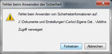

ich habe in meinem PC eine neue Festplatte eingebaut (Sata 500GB). auf
diese habe ich nun windows 7 installiert.
die alte HDD (Windows XP Sata 40GB) habe ich an einen zweiten SATA-Port
gehängt und nun möchte ich die Daten von der alten auf die neue HDD
kopieren.
Nun habe ich aber das Problem dass Windows 7 eine Fehlermeldung bringt
und meldet, dass ich auf "Dokumente und Einstellungen" bzw. auf den
alten User (Windows XP) keinen Zugriff habe.
Gibt es eine Möglichkeit den Zugriff auf die alte HDD komplett zu
erlauben? momentan kann ich den Zugriff erlauben, dass muss ich aber für
jeden Odner einzel tun!
schön wäre es, wenn ich quasi die Partition in einem Rutsch komplett
freigeben könnte. Geht das denn irgendwie?

ja, einfach machen und den haken beim "unterordner auch setzen" (oder so
ähnlich) setzen.
Kommt unter Eigenschaften -> Sicherheit -> Erweitert (XP). Wenn es
trotzdem nicht geht, muss man zuerst als Administrator den Besitz
übernehmen, das geht genauso.

Typische Windows-Falle: der User, der berechtigt war, ist mit dem alten
System untergegangen und kann auch nicht wiederhergestellt werden. Wenn
du unter Sicherheit den Besitzer anzeigen willst, ist er unbekannt oder
kann nicht festgestellt werden. Daher erst alles in den eigenen Besitz
übernehmen (z.B. "Administratoren") und dann die Rechte ändern.

Die Sicherheitsmechanismen von Windows sind primär auf die Belange
großer Netzwerke ausgelegt. Deswegen erschließt sich der Sinn der einen
oder anderen Maßnahme dem Einzelplatzuser nicht immer. Wird unter Win
ein Benutzer angelegt, bekommt er eine einmalige Sicherheitskennung
(SID), die auch Zufallswerte enthält und in der Datenbank des Systems
gespeichert wird, wo die Erstellung stattfindet. Bei lokalen Usern ist
das der PC, im Netzwerk der Domänencontroller. Die Identifizierung des
Users nimmt Windows ausschließlich anhand der SID vor und sie hängt auch
den ACLs der Dateien an. Wird der User aus dem System gelöscht, hat die
SID in den ACLs keinen Bezug mehr. Selbst dann nicht, wenn der User mit
gleichem Namen neu angelegt wird, denn dann erhält er eine neue SID. Die
alte SID kann man in den Sicherheitseigenschaften der Datei im Klartext
als langen, kryptischen String sehen (als Admin, nachdem der Besitz
übernommen wurde).
