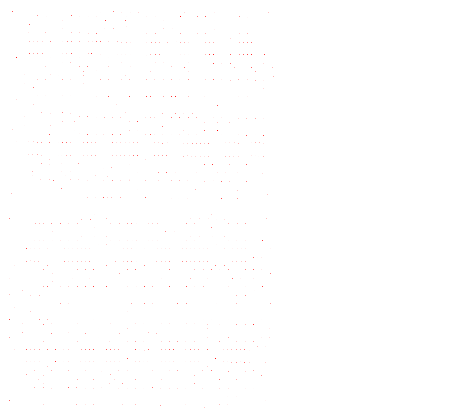

Ich habe folgende Sache:
Ich habe Platinen geätzt und möchte diese nun mit einer CNC-Portalfräse
bohren. Die Ätzvorlagen hebe ich aus einer 80er Jahre Zeitschrift, es
gibt also keinen Bohrplan.
Ich habe mit Photoshop einen neuen Layer erzeugt, in dem nur die
Bohrlöcher als Punkte dargestellt sind (Anhang). Dies kann ich nun mit
z.B. CorelDraw in .dfx oder hplg exportieren. Auf der HPLG-Datei ist
danach nichts drauf.
Mit .dfx habe ich danach alle Punkte in ca. 2mm langen Strichen. Ich
glaube das ist bei Vektorformaten so...
Ich möchte aber keine Striche fräsen, sondern nur für jeden Punkt mit
einem 1mm Bohrer ca. 2mm tief eintauchen.
Meine Fräse läuft mit Mach3 und zum Konvertieren steht auch noch
Sheetcam zur Verfügung. Hat jemand eine Idee, wie das laufen könnte?
Niko
Gute Güte... ihr Klick-Kinder!
Von dem Bild speicherst du ein Postscript. Dann hast du schon mal jede
Bohrung mit Koordinaten. Die skalierst du mit einem shell-skript,
python-skript, ruby-skript oder von mir aus excel-vba-skript in
metrische Koordinaten. Der Faktor dazu steht im ps.
Dann baust du noch zu jeder Zeile den passenden G-Code für deine
Maschine davor und fertig.
