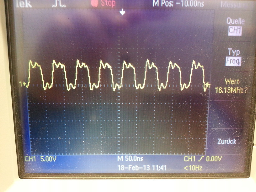

Gast #3050450
Hallo und danke,
die Einstellung des PLLs habe ich öfter überpruft die stimmt (laud
datasheet soll man bei 16mhz auf 101 einstellen), der PLL wird auch
gesetzt. nun habe ich ein Bild von dem oszilator gemacht, ist das sauber
genung??

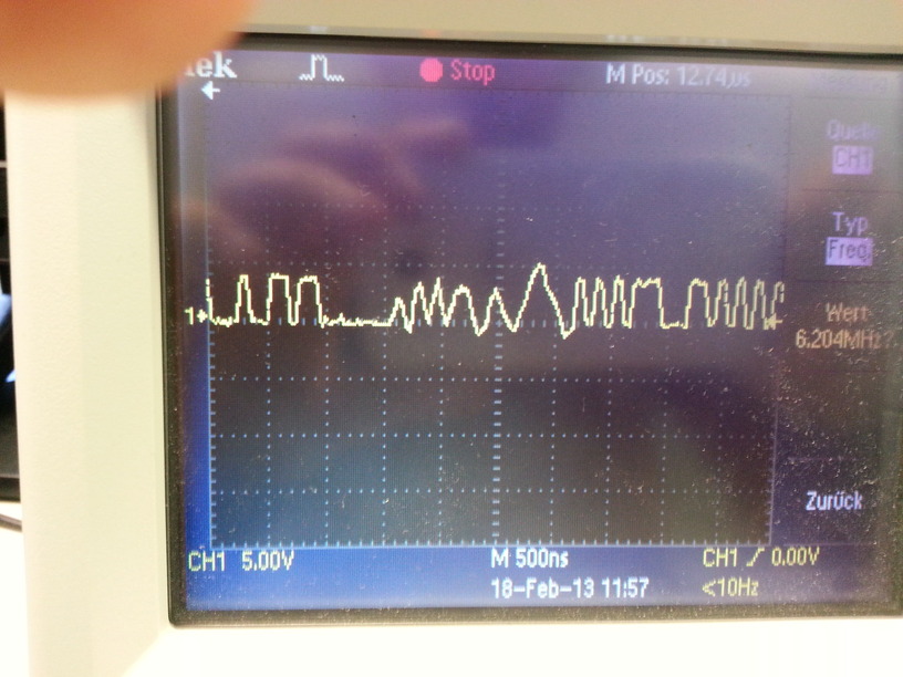

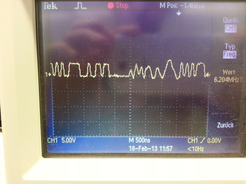

Den befehl "SCRIPTOR REQUEST" bekommt die platine der Device scriptor
wird vershcikt aber dann kommt keine Antowrt vom PC.
