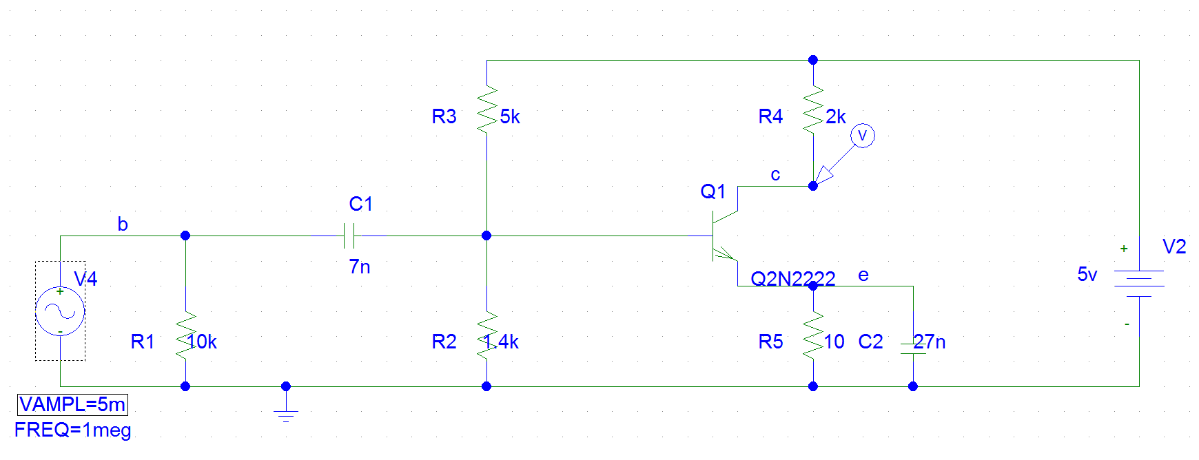

Denn irgendwie werde ich aus dem ganzen nicht schlau. Habe hier auch ne
Aufgabe vorliegen in der das mit Pspice festgestellt werden muss, aber
ich komme damit irgendwie nicht zu Rande. Die Schaltung habe ich soweit
aufgebaut und es sieht auch alles recht gut aus. Nur ich habe echt keine
Ahnung wo ich den Hub ablesen soll. Denn die Schaltung fängt recht
schnell an komische Signale zu generieren.

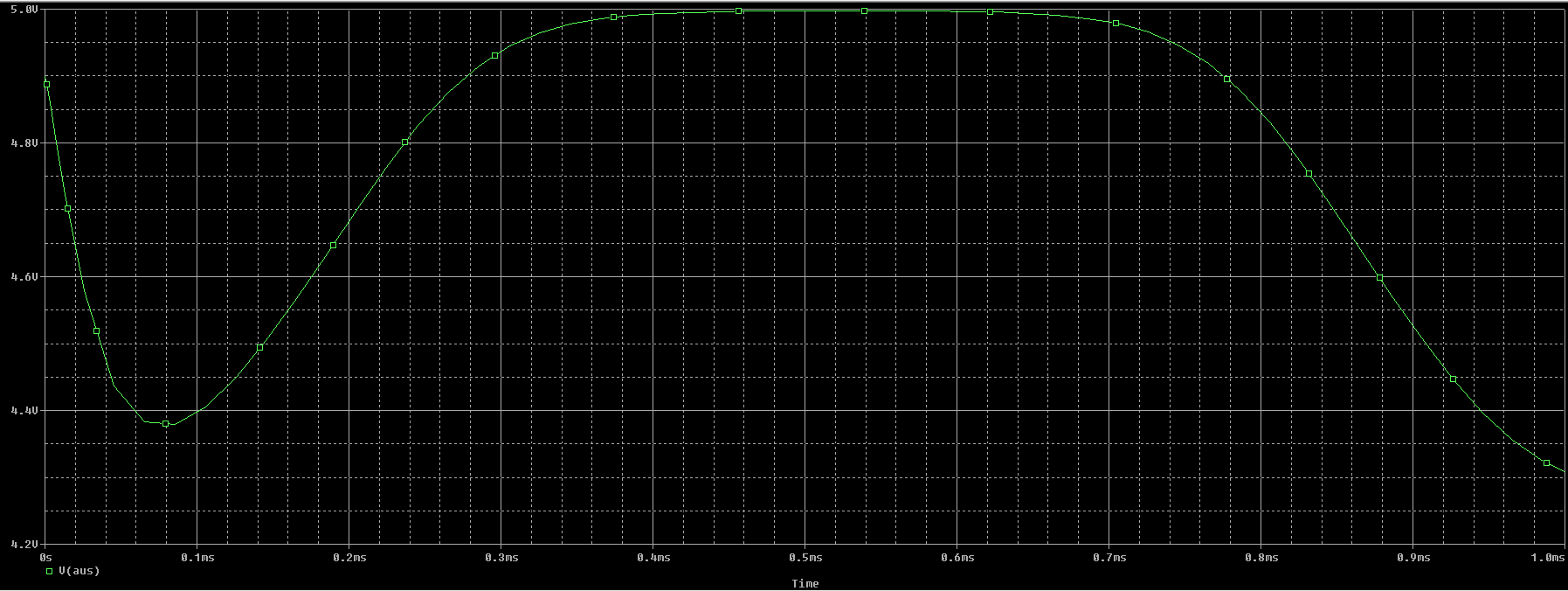

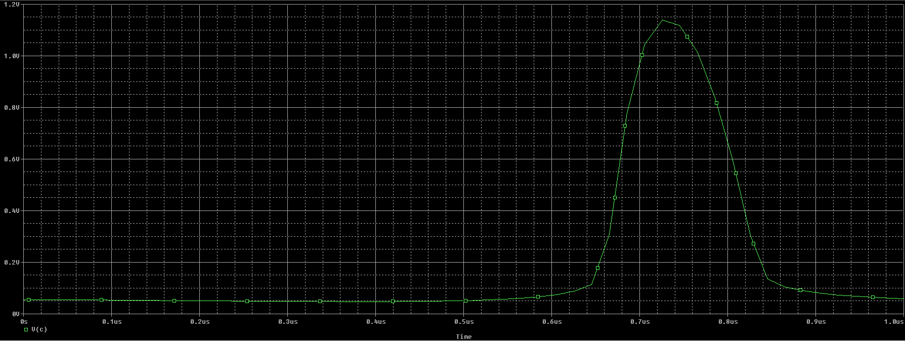

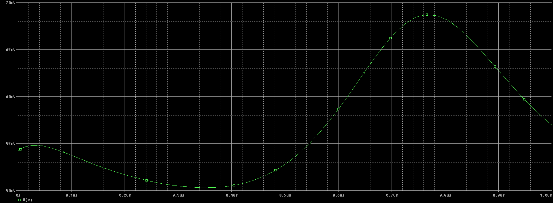

Hab mal ein paar Bilder angehängt.
schaltung.png: Aufbau der Schaltung
20mV.png: Ausgangsspannung bei 20 mV Wechselspannung am Eingang
30mV.png: Ausgangsspannung bei 30 mV Wechselspannung am Eingang
40mV.png: Ausgangsspannung bei 40 mV Wechselspannung am Eingang
Wäre nett wenn mir wer dazu in paar Tipps geben könnte. Danke!

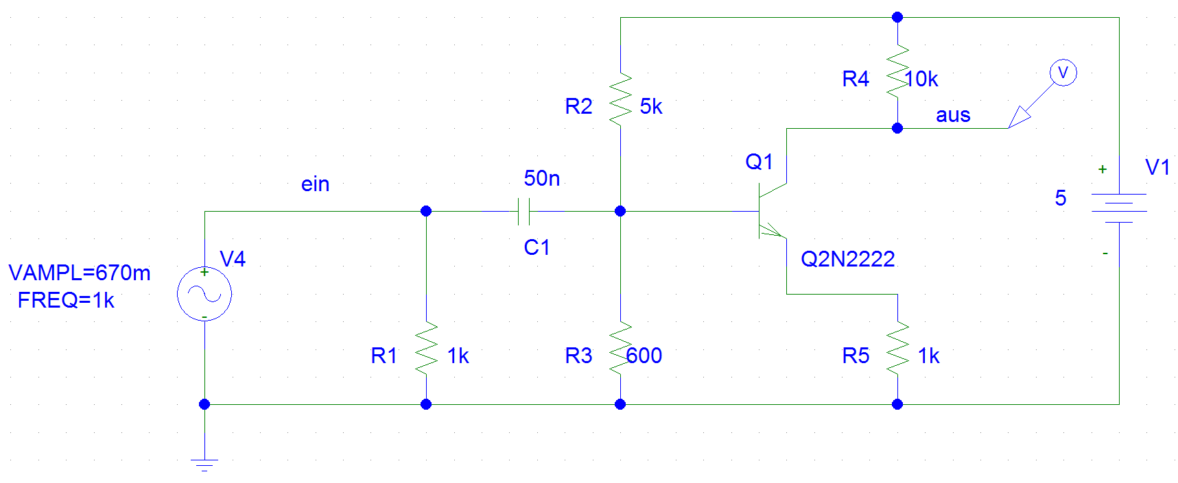

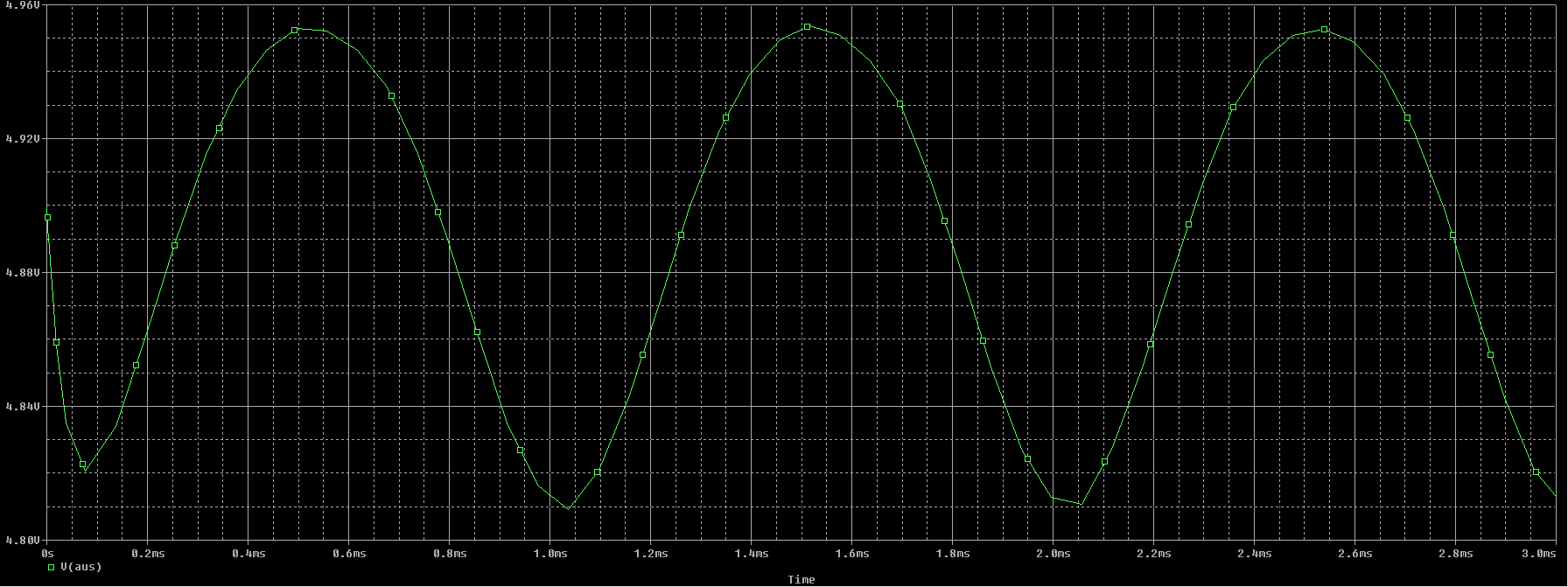

Hab mal gerade ne andere Schaltung ausprobiert, welche auch in Bild
schaltung2.png zu sehen ist. Die passende Ausgangsspannung sieht man in
Bild 670mV_1Khz.png. Habe da versucht die Eingangsspannung so zu
variieren, dass die Schaltung nicht in die Begrenzung fährt und komme
dann auf einen maximalen Spannungshub von ~620 mV.
Wäre das so korrekt?

Ok, stellt sich mir nur grad die Frage: Wo fängt der Sinus an und wo
hört er auf?
Habe jetzt mal ein paar Messungen gemacht und es ist echt schwer
einzuschätzen bei welcher Eingangsspannung jetzt ablesen muss. Denn
Sinusförmig, ohne das jetzt die positiven oder negativen Segmente zu
bauchig werden gibt es einige.
Hab jetzt mal einen Ausgesucht, beide Quadranten sehen eigentlich recht
gleich aus, bis auf die die komischen Kanten die mir Pspice darein haut
(zumindest tipp ich mal darauf, das es dafür verantwortlich ist)
EDIT:
Da komm ich dann auf so Pi mal Daumen 140 mV an Hub.
