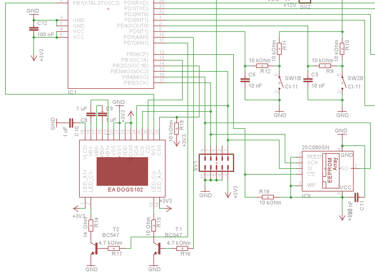

Hallo allerseits!
Es geht um die im Bild dargestellte Schaltung, wobei ich nur den Teil
darstelle, der meiner Meinung nach relevant ist.
Der Mikrocontroller (Atmega8L) soll über SPI sowohl mit einem EEPROM als
auch mit dem Display EA DOGS102 kommunizieren. Dazu wird das jeweilige
Bauteil per CS-Leitung aktiviert. Solange ich nur mit dem Display
"spreche", funkioniert das ganze auch problemlos. Kommt allerdings ein
einzelner Zugriff auf das EEPROM hinzu, dann werden keine Informationen
mehr auf dem Display dargestellt.

Ich will natürlich den Zugriff auf das EEPROM ermöglichen. Ich komme
jedoch in der Fehlersuche nicht mehr weiter. Ich kann am Oszi keine
Überschneidung des CS-Signals erkennen (wäre ja denkbar). Ebenfall
scheint das Programm sich nicht in der EEPROM-Funktion aufzhängen, es
erscheinen erwartungsgemäß 6 SPI-Zugriffe und dann nach ca. 6 ms die
Zugriffe auf das Display.
Interessanterweise kommt es zu einem zweiten Reset der Schaltung nach
etwa 150 ms, wenn man den Programmierstecker dran lässt und einen
elektrischen Reset durchführt (auch in der funktionstüchtigen
Programmvariante).
Vielleicht hat jemand von euch ja mal eine ähnliche Schaltung aufgebaut
und auch das Problem gehabt und gelöst, bzw kann mir anderweitig helfen?
Ich bedanke mich schon mal für konstruktive Antworten!
