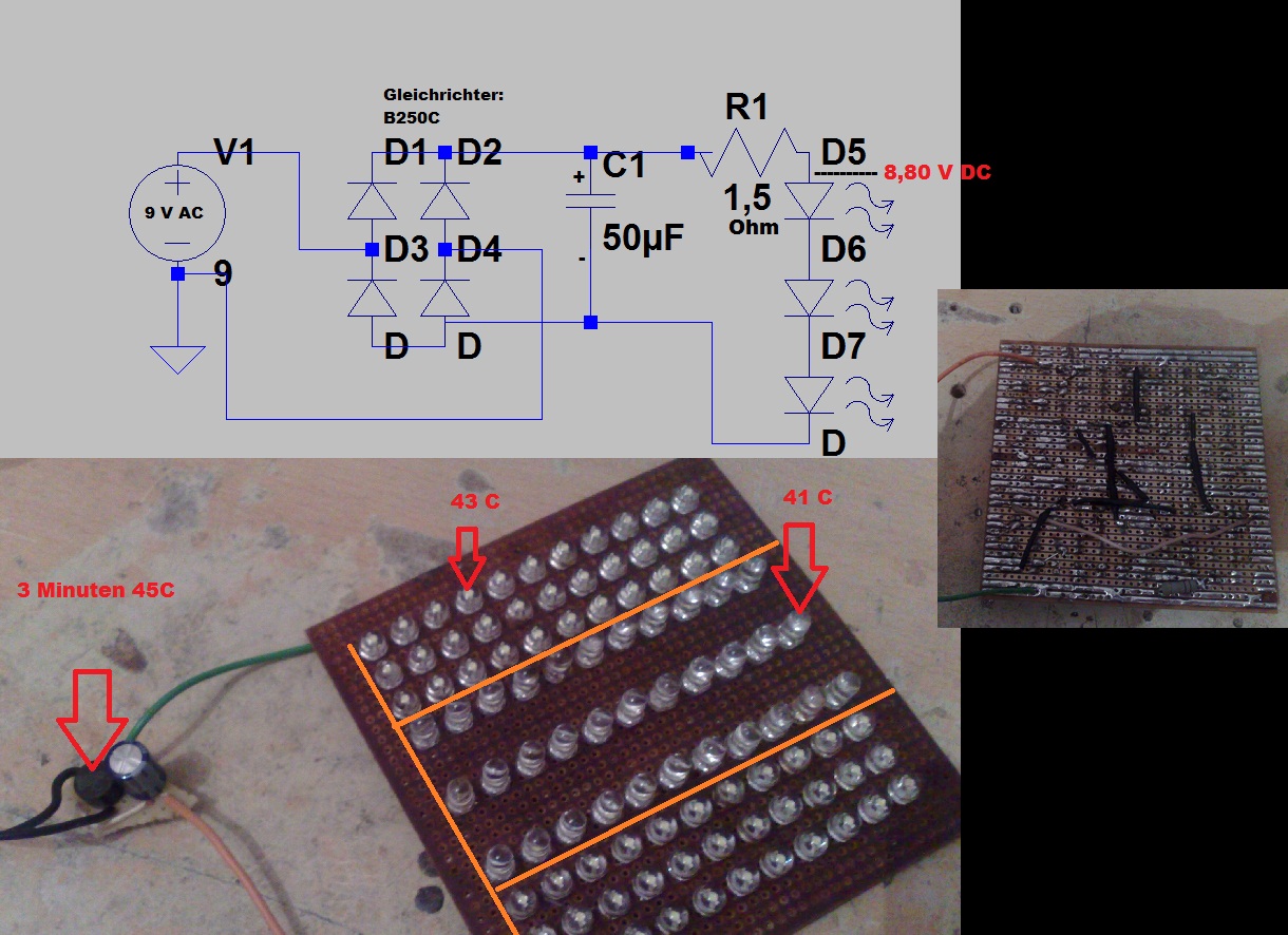

Hallo
Ich habe mir eine Kleinen LED Scheinwerfer Gebaut.
Der mit Genau 9 volt DC Laufen sollte.
Ich habe ein 9 Volt 1A AC Netzteil verwendet da ich weis das eh Mehr als
9 volt Rauskommen.
Um genau zu sein 14 Volt AC ohne last.
Diese 14 Volt jage ich durch ein Gleichrichter in Verbindung mit ein 100
uF Kondensation und erhalte NACH dem Gleichrichten 8,80-8,95 volt DC und
Gleichzeitig 16 Volt AC.
Obwohl ich bei 3x3 LEDs +1,5 Ohm widerstand in reihe auf 10 Volt kommen
müsste das diese warm werden (3,5V) werden sie bei 8,80 volt schon nach
2 Minuten 42C° Grad warm Steigt aber nicht Weiter.
Leuchten Aber auch nicht so Hell das sie Gleich Kaputt Gehen würden..
Infos zu den LEDs:
3,5 Volt
20mA
25000 mcd
Jetzt die Haubt Frage:
Kann ich das Ignorieren oder Wäre das keine Gute Idee?
DANKE

von DAVID B. (bastler-david)
Ganz einfach stelle ich mein Multimeter auf DC kommt 8,80-8,95 Volt und
stelle ichs OHNE was zuändern auf AC kommt 14-16 Volt.
von Ayk N. (ayk-ohm)
Lass mich raten. Das war mit Last. ;)
Dann ist dein Siebelko zu klein.
Im Leerlauf müssten 12,5-13,5 V Gleichspannung am Gleichrichterausgang
anliegen. Wenn du deinen Scheinwerfer mit 9 VDC versorgen willst
solltest du einen Spannungregler einbauen, da kein großer
Spannungseinbruch zu verzeichnen sein sollte.
Ja habe ich Bemerkt das ein größerer Elko mehr Gleichspannung Bringt.
Und NEIN ein Spannungregler wie zb der 7809 kommt nicht in frage da die
Spannung dann unter 8,75 Volt Fehlt und keine LED mehr leuchtet selbst
wenn 12 oder sogar 15 Volt anliegen und mit 300mA eigentlich kein
Problem haben sollten.
Ich Könnte aber ein Größeren Elko nehmen (muss ich Testen welcher am
besten ist) und ein widerstand von 5-10 Ohm verbauen sollte doch auch
gehen oder ?
Wo bei die 1 Watt Wärmeabgabe nicht ohne ist.
DANKE DIR FÜR DIE HILFE!!
> gehen oder ?
Ja, aber beachte die 10 % Netztoleranz.
Hast du ein Simulationsprogramm? Das geht einfacher, schnneller und
kostengünstiger den richtigen Elko zu finden
Das ist ein Guter Punkt hätte ich jetzt vergessen.
Ich habe öfter mit LTspice IV versucht klar zukommen. Bin aber nie zum
Ziel gekommen.(kann weder Englisch noch Gut Rechnen)
Habe auch schon ein Gleichrichter aufgebaut Gehabt da war es aber egal
ob elko oder nicht.

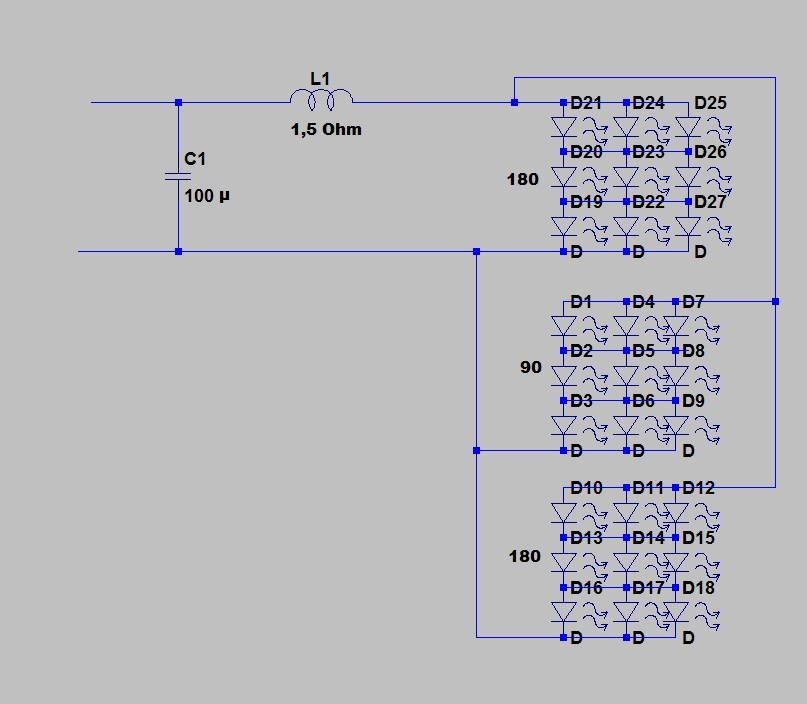

Naja Schaltplan habe ich kein (wie immer überlegt und drauflos gebaut).
Ich habe es mal versucht zu bebildern.

von Harald S. (harri)
Sehr schön, jetzt wird es interessant.
Dein Plan zeigt 3 LEDs, die Platine hat aber sehr viel mehr davon.
wie hast du die LEDs untereinander verdrahtet? Sind welche davon
parallel geschaltet?
Erweitere deinen Plan mal exemplarisch um 6 weitere LEDs, dann ist es
auch für 99 aussagefähig genug.
Harri
ps. wenn es wirklich so verschaltet ist, wie ich vermute, schalte es
besser erstmal nicht mehr ein und probier auch nicht mit fetteren
Kondensatoren rum. Die LED mit der niedrigsten Spannung leuchtet am
hellsten und stirbt zuerst :-)
Sieht aus wie befürchtet ;-)
Ein paar Fakten:
- Dioden haben eine recht lustige Kennlinie, 0,1V Spannungsunterschied
können durchaus 100mA Unterschied beim Strom verursachen. Das ist
ungefähr der Unterschied zwichen hell und kaputt.
Deshalb nimmt man Vorwiderstände, die aber auch passen müssen. 1,5 Ohm
ist kein geeigneter Vorwiderstand für 20mA Bauteile.
- Bauteile haben Toeranzen
Besorg dir mal ein Datenblatt deiner Dioden und schau da rein.
Jetzt stell dir mal vor, dass die LEDs D21, D23 und D27 eine etwas
steilere Kennlinie haben, bei 20mA also nur 3,4V statt 3,5V
Spannungsabfall.
Wenn dein Netztei genug Saft liefert, dann fließt durch diese Dioden ein
wesentlich höherer Strom als durch die anderen und genau brennen diese
drei zuerst durch.
Trenn als erstes mal die waagerechten Verbindungen zwischen den Dioden
auf, die sind Bullshit. Ohne diese können sich Bauteiltoleranzen über
die drei in Reihe liegenden Dioden etwas ausgleichen.
Dann reicht ein Vorwiderstand für alle Dioden nicht aus, erst recht
nicht, wenn du (wie schon selbst bemerkt) unterschiedliche LEDs hast.
Nimm einen Widerstand pro dreier-Reihe, der kann dann auch eine normale
Bauform haben und braucht keine 2W zu können.
Ein Widerstand von 1,5 Ohm ist auch viel zu klein. Der muss groß genug
sein, damit Schwankungen der Versorgungsspannung nicht zu hohen Strömen
durch die Dioden führen, dass die Dinger kaputt gehen.
Berechne das ganze so, dass am Vorwiderstand ca. 2-3V abfallen.
Und berechne und zeichne es auf bevor du lötest ;-)
Harri

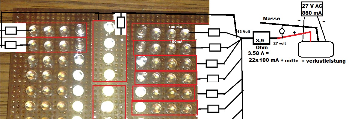

> Mal bitte auf wie du die Dinger jetzt verschalten willst.
Ich habe dir mal was GEMALT.
> Wie hast du die 3,9 Ohm ausgerechnet?
(Widerstandsberechner Klicken Sie auf eine Farbe oder geben Sie die
Spannung manuell ein:)
Durchlassspannung: 13 Volt
Betriebsspannung: 27 Volt
Betriebsstrom: 3580 mA
Zu vernichtende Spannung: 14 V
Der Vorwiderstand beträgt: 3.91 Ω
Nächst höherer Wert aus der E12 Reihe ist: 4.7 Ω
Der Strom beträgt dann: 2978.72 mA
Der Vorwiderstand muss folgender Leistung standhalten: 50.12 W
Den Großen widerstand den ich habe ist 10 Watt und 3,3 Ohm muss ich mir
also was einfallen lassen.
von Ich (Gast)
Das tut schon wieder ein bisschen weh ...
Also: Du brauchst nicht den einen 3,9-Ohm-Widerstand, sondern rechne die
"kleinen" Widerstände vor jedem vierer-LED-Strang aus. 14V/100mA -> nimm
150 Ohm bei 2W. Ist alles andere als optimal, nuja ...

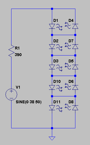

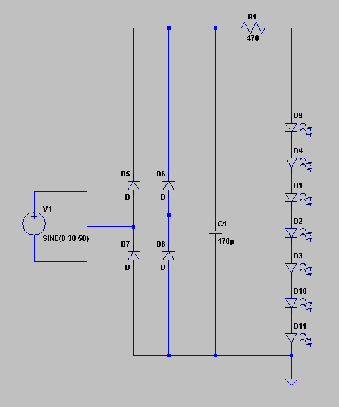

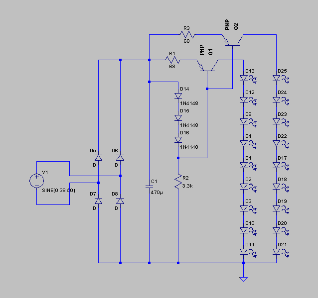

Ich hab dir mal ein paar Bildchen angehängt. Schau dir die mal an.
Wechsel.png hängt die LED ohne Gleichrichter an den Trafo. Hier MÜSSEN
die LEDs paralell geschaltet sein, aber immer eine davon andersrum
gepolt.
Unstabilisiert.png hängt die LEDs an deinen 27V Trafo mit Gleichrichter.
Beide Schaltungen haben aber einen fetten Nachteil: du brauchst einen
relativ hohen Vorwiderstand, sonst würde bei etwas Überspannung im Netz
deine LEDs sehr viel mehr Strom bekommen als ihnen gut tut.
Constant.png ist eine einfache KonstantSTROMquelle. Hier bekommt jede
LED 18mA und das wird auch bei 10 oder 20% Überspannung nicht mehr.
Erst wenn du verstehst, warum hier ein Widerstand unter 100 Ohm drin
sein darf ohne die LEDs zu gefährden, darfst du die oben erwähnte
Schachtel wieder auf machen.
Harri
Sieht sehr Gut aus und machbar da Brauche ich Also für Jede Reihe ein
PNP Transistor Richtig ?
Das wären 11 Stück ok muss ich Gucken ob ich so viele habe.
Würden da 75 Ohm auch gehen ? (2X 150 Ohm)
>In deinem Bildchen steht 27V und 850mA. Wie kommst du drauf, das dir
>dieses Netzteil dann 3,58A liefern wird?
Tut es ja nicht irgendwo stimmt meine Rechnung nicht ganz (oder überhaut
nicht)Ich glaube auch nicht das es 27 sind denke auch an 32-38 so wie du

Was hast du bei LTspice eingesteht um eine wechsel Spannung zubekommen?
Ich bekomme nicht mal Gleich Spannung hin.
Ich habe jetzt mal OHNE Last Gemessen genau 26,6 Volt AC mit
Gleichrichter 26,5 Volt.
Wo her weis ich Jetzt wie Hoch der Verbraucht mal wird ?
Soll ich jetzt von 20 oder 100mA pro Reihe aus gehen ?(Gut Testen wirs
mal)
Ok also 4 LEDs in Reihe verbrauchen bei 13,1 Volt OHNE widerstand genau
22,1mA (langsam steigert)? da kann doch was nicht stimmen oder ?
Ok gehen wir/ich mal von 20 mA aus 20x 24 Reihen wäre +- 240mA RICHTIG ?

LTSpice: Rechtskick auf die Spannungsquelle, dort kanst du direkt den
Wert für die Gleichspannung eintragen. Über den Erweitert-Button kommst
du dann zu jeder Menge Optionen, u.A. die Wechselspannung und Frequenz.
Aber wenn du dort was einträgst, solltest du die Grundlagen soweit
kennen, um zu wissen warum ich 38V Wechselspannung für deinen 27V Trafo
eingetragen habe.
