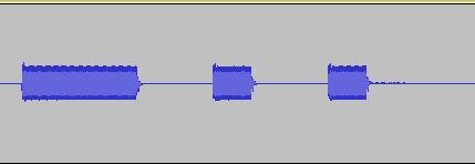

Ich habe mit einem AVR (Mega8) und Beispielen von Aquaticus und Scott
Harden einen einfachen Piepgenerator für Morsecode programmiert unter
Verwendung des PWM mit einer Frequenz von etwa 1 kHz.
Das Problem ist, dass alle Punkte und Striche von einem "Blob" gefolgt
sind, ihr könnt es im beiliegenden Beispiel hören und im Bild auch
sehen.
Dieses Audiofile ist zwar vom Empfänger aufgenommen, aber es tönt auch
so, wenn ich einen Lautsprecher lokal anschliesse. Hier mein Code:

Gast #3049194
Hört sich an als würde dein Ausgang beim abschalten kurz auf Highpegel
gezogen.
Der Grund könnte durchaus dein Code sein, ohne dass man diesen kennt
wird man das nicht feststellen können.
MfG
Gast #3049197
Grausliges Programm.
ICR wird der Top-Wert des Zählers zur Frequenzerzeugung sein, wird die
auf 0 gesetzt, ist die PWM nicht aus, sondern läuft auf Max-Speed, zwar
im unhörbaren Bereich, aber eben mit Nebenwirkungen.
Zum Abchalten der PWM muss das OCR kontrolliert werden.

Erstmal vielen Dank für die superschnellen Antworten. Das hatte ich
glatt übersehen und war natürlich genau die Lösung:
void beep() {
  OCR1B = DEFAULT_VOLUME;
  _delay_ms(50);
  OCR1B = 0;
ICR1 wird jetzt beim Setup des Timers gesetzt. Das Resultat hört sich
jetzt so an wie ich es haben wollte.
