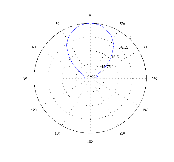

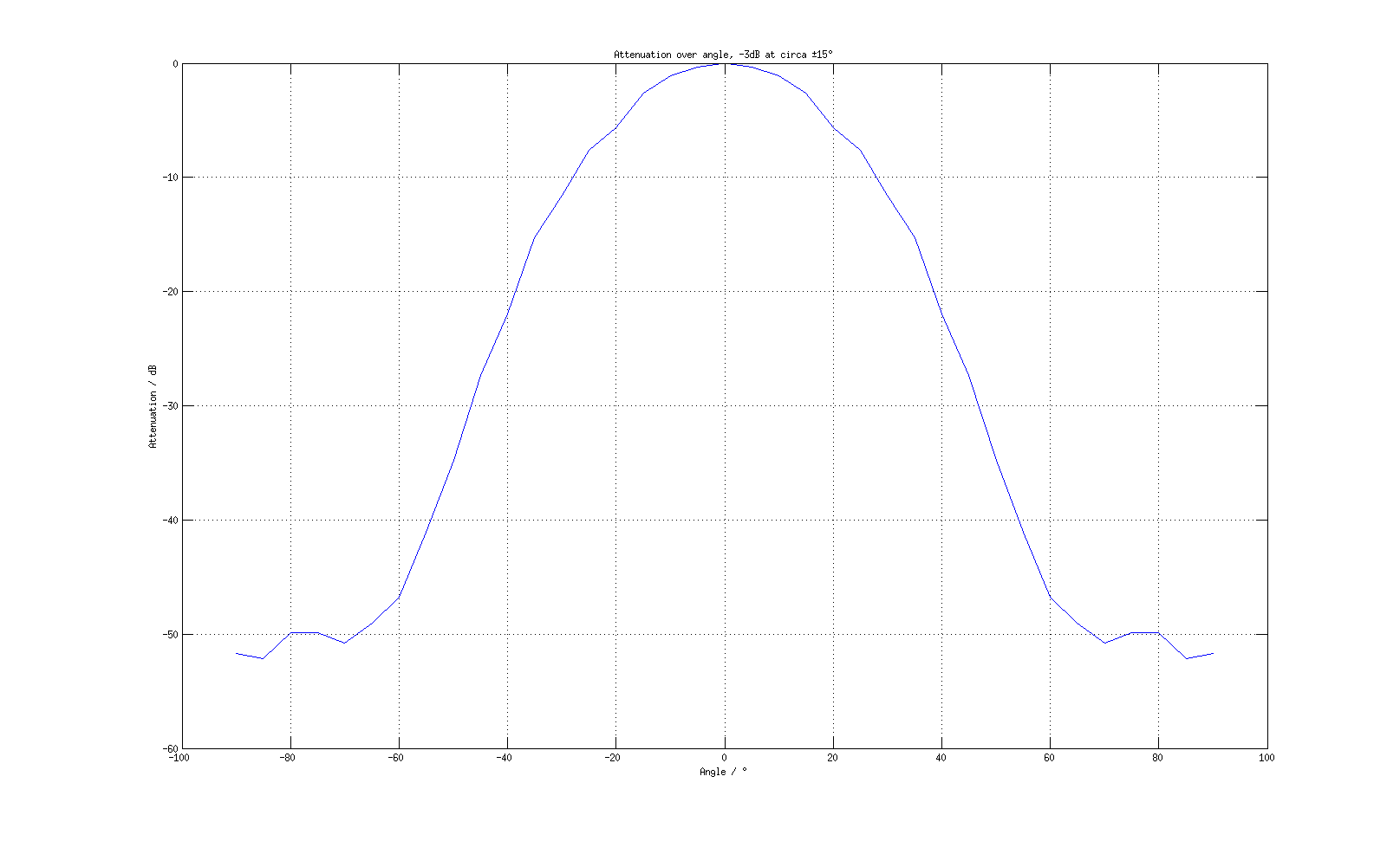

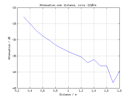

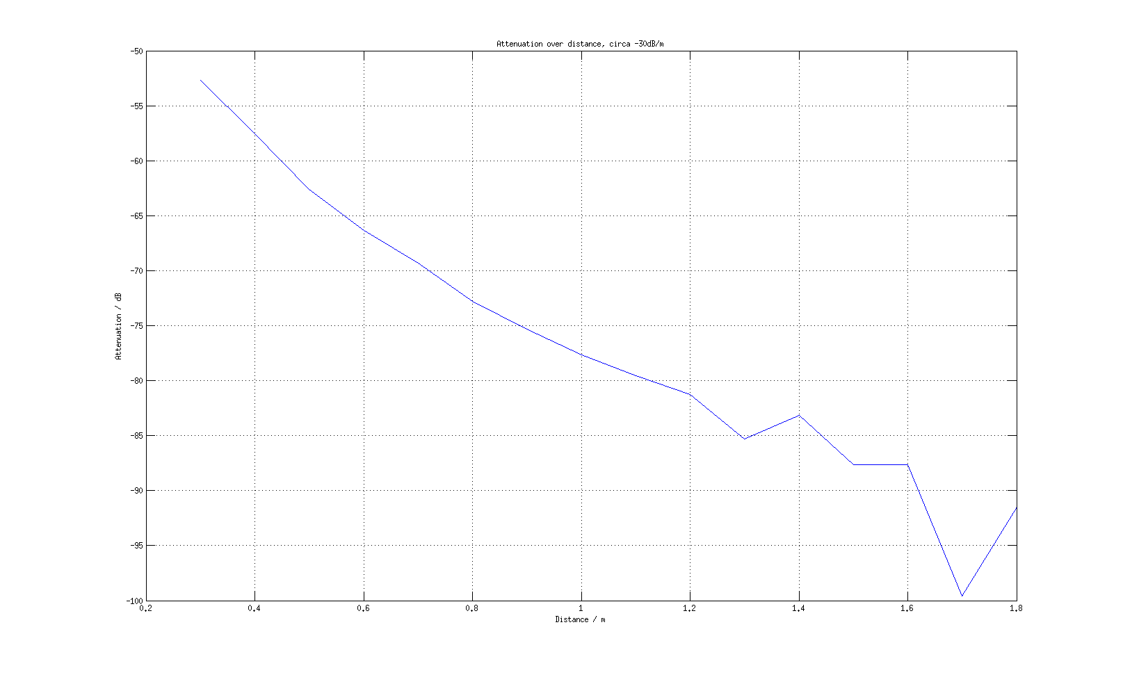

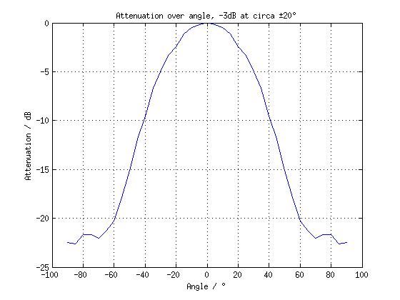

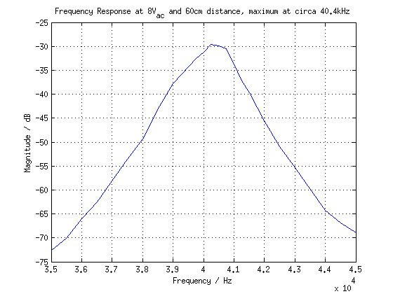

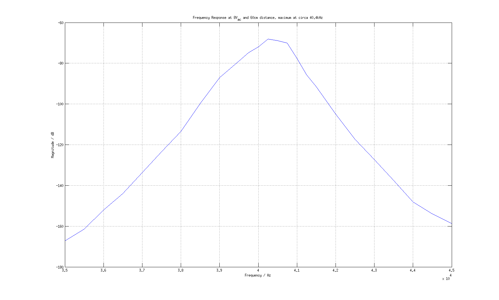

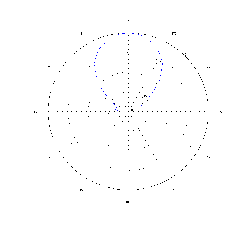

Hi Leute,
ich habe mir aus China mit etwas Aufwand die Sensoren bestellt, die auf
dem recht bekannten HC-SR04 Modul verbaut sind. Da es diese sehr günstig
zu haben sind und es kein Datenblatt dafür gibt, habe ich mal ein paar
Messungen gemacht und die in ein paar nette Plots gepackt. Schaut euch
den Anhang an. Die Messungen wurden nicht in einem Schallmessraum
durchgeführt, sondern einfach in meinem Zimmer, sprich die Abweichungen
der Amplituden können sich durchaus bemerkbar machen (man sieh das vor
allem im Plot über den Abstand am Ende, wunderbare Interferenz...).
Hinzu kommt, dass die Spannungen am Analog-Scope abgelesen sind, da mein
Multimeter keine 40kHz macht.
Da ich keine Schalldruckpegel messen kann habe ich nur das Gesamtsystem
aus Transmitter und Receiver vermessen.
