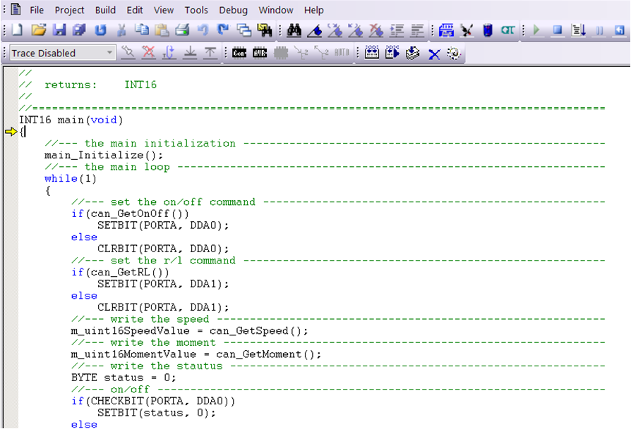

Jetzt möchte ich über den AVRISP mkII unter AVR Studio 4.17  den
AT90can128 programmieren.
Der Chip läuft mit 16MHz ich habe die Frequenz des ISP auf 4 MHz
gesetzt. Alle LED leuchten wie in der Einleitung beschrieben. Der Befehl
„Build and Run“ wird ausgeführt.
alles scheint ok ohne Fehler, aber nach ein paare Sekunden es erscheint
ein gelber Pfeil siehe Bild
Unter PCAN-View reagiert der Chip nicht
Hat jemand eine Idee warum es mit dem Programmieren nicht klappt?
Ich wäre für jede Hilfe dankbar.

Sieht für mich so aus, als ob Du den Debug-Modus startest.
Einfach mal nur Build und die .hex Datei über das Programmier-Fenster in
den Controller brennen?
Gast #3050862
Die .hex wird beim Compilieren erzeugt.
Die ISP-Geschwindigkeit hast Du doch auch eingestellt und die Fuse-Bits
um den Quarz zu aktivieren.
In dem selben Fenster gibt es auch einen Reiter in dem Du die Datei für
das FLASH auswählen und in den Controller brennen kannst.
Mal davon ab, das AVR-Studio 4.17 als ist, 4.19 wäre die letzte gewesen,
das Atmel-Studio ist inzwischen bei Version 6 angekommen.
OP #3050885
Danke für den Hinweis,
ich wollte nicht viele Baustein gleichzeitig ändern ohne zu wissen wie
das ganze überhaupt läuft.
Auf AVRISP mkII in ISP mde with AT90CAN128 waren die Referenz (Quellen)
der erstellten hex.Dateien und elf.datei nicht eingetragen.
es hat jetzt geklappt,jetzt kann ich langsam auf neue version aufsteigen
