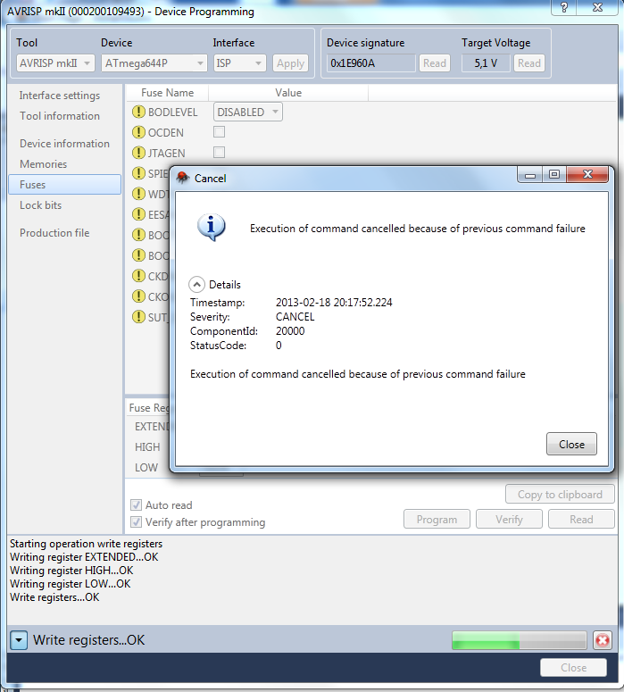

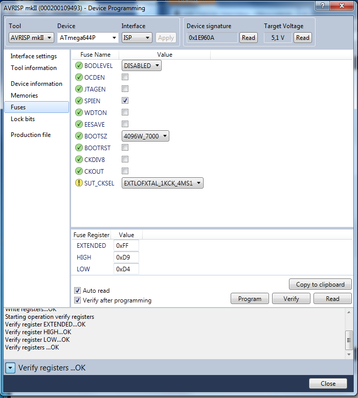

Ich habe mich nun auch vom zweiten uC ausgesperrt. Ich verstehe aber
nicht was falsch läuft. Mit externem Takt bekomme ich auch keinen
Zugriff mehr.
Ich habe eine kleine Bilderserie gestartet:
img000: was ich programmiern wollte, voher hatte ich ex. Osc.
Fehler: was beim Programmiern passiert ist
Zugriff die Zweite: Was ich nun für nen Fehler erhalte
Ich habe einen AVR MKII ISP. Und einen Testaufbau auf einem Steckbrett.
andere uC habe ich ohne Probleme mit diesem Aufbau programmiert. Was
läuft nun beim Atmega 644P falsch?
Vielen Dank schonmal :-)

Wenn er die Einstellung aus img000 übernommen hat, steht er jetzt auf
"External Low Freq...". Betonung auf "Low". Das ist ein Quarz in der
Dimension 30 - 100 KHz. Vielleicht bis 200KHz.
Mit einem normalen MHz-Quarz arbeitet der Oszillator jetzt nicht.
Nimm(besorg) dir einen Uhrenquarz und hänge den daran. ISP-Clock gaaaanz
niedrig <(32,768KHz / 8). Damit solltest du wieder zugreifen können.
Dann Umstellen auf "Full Swing Osz..." und normalen Quarz anschliessen.
mfg.
