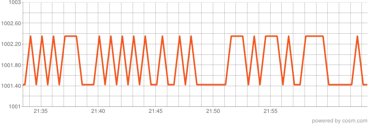

ich lese einen MPX4100A Drucksensor an einem Arduino aus. Dabei fällt
mir auf, dass der Wert ziemlich häufig schwankt.
Im Bild im Anhang könnt ihr die Schwankung sehen.
Der Sensor wird alle 30 sek. ausgelesen.
Hier der Code mit dem ich auslese:
41.875 ist die Höhenkompensation.
ADCVOLT ist 0.0049 mv/ADC.
Der Sensor ist 1:1 ohne groß Hühnerfutter am AnalogPin des Arduino
angeschlossen.
Habt ihr vielleicht ein paar Ideen für mich?

Schwankungen um 1 LSB sind beim ADC nicht ungewöhnlich. Ob die Ursache
letztlich externes Rauschen oder der ADC selber ist, ist egal - man hat
da einfach die Grenzen der Auflösung erreicht.
Ein bisschen könnte man ggf. noch per Oversampling gewinnen: also den
ADC mehrfach (z.B. 256 mal) auslesen und dann mitteln. Ein gewisses
Grundrauschen ist dabei sogar nötig. Um 50 Hz/100Hz Störungen zu
unterdrücken wäre ein Zeitfenster von 20 ms oder einem vielfachen von
Vorteil. Damit kann man etwas mehr an Auflösung gewinnen - in dem
Beispiel mit 256 Werten theoretisch 4 Bit mehr, allerdings wird die
Genauigkeit oft nur unwesentlich besser.

Eine Schwankung um ein LSB hat auch der beste ADC der Welt. Er muß sich
nunmal entscheiden und halbe Bits gibt es ja nicht.
Rechnen hilft:
Florian Trück schrieb:> und eine Accuracy von 1,8% über den gesamten Messbereich (4,59V).
Dein sogenanntes 'rauschen' schwankt zwischen 1001,4 und 1002,4, also
etwa um 0,1%!!!
Dein 'Rauschen' ist also 20 mal kleiner als deine Messungenauigkeit.

> a_press = (((((a_press*ADCVOLT)/5.0)+0.1518)/0.01059)*10)+41.875;
Dieser Berechnung würde ein bischen Vorarbeit auf dem Papier und
Formelumstellen auch gut tun. Da wird mir ein bischen zu naiv
rumgemacht, so als wäre Floating Point unendlich genau.
Karl Heinz Buchegger schrieb:> Dieser Berechnung würde ein bischen Vorarbeit auf dem Papier und> Formelumstellen auch gut tun
Für Vorschläge bin ich jederzeit offen. :-) Es war für mich schon schwer
genug die Formel aus dem Datenblatt so umzustellen, dass ich überhaupt
was sinnvolles raus bekomme. Mit Mathe hatte ich es noch nie so wirklich
dicke... ;-)

x * 0.0049
vereinfachen kann?
schnapp dir einen Taschenrechner, rechne 0.0049 / 5 aus, das macht
0.00098 und schreib anstelle von
x * ADCVOLT / 5
das hier
x * 0.00098
(Wie gehts weiter? Ach ja
x * 0.00098 + 0.1518
da geht jetzt erst mal nichts.
( x * 0.00098 + 0.1518 ) / 0.01059
ok. Klammer auflösen
x * 0.00098 / 0.01059 + 0.1518 / 0.01059
Da kommt gleich wieder besagter Taschenrechner zum Einsatz und die
Konstanten werden ausgerechnet
x * 0.09254 + 14.3342
weiter im Text
AHa. Alles mit 10 Multiplizieren. Na das sollte doch kein Problem sein
x * 0.9254 + 143.342
und zum Schluss noch +41.875
Die kommen gleich mal zu den 143.342 dazu
x * 0.9254 + 185.217
Und das wars. Dein ganzer komplizierter Ausdruck
dampft sich ein zu:
a_press = a_press * 0.9254 + 185.217;
Und das war jetzt schwer?
Und PS: wir sehen hier auch ganz klar, dass ein ADC Wert, der sich um 1
verändert, sich im Endergebnis mit einer Änderung von 0.9254
niederschlägt. Was ja auch mit deinem Diagramm erstaunlich gut
korreliert. :-)

> Und PS: wir sehen hier auch ganz klar, dass ein ADC Wert, der sich um 1> verändert, sich im Endergebnis mit einer Änderung von 0.9254> niederschlägt. Was ja auch mit deinem Diagramm erstaunlich gut> korreliert. :-)
Was bedeutet: Ändert sich die Spannung um 4,9mV (oder auch etwas mehr),
geht der ADC Wert um eins hoch, was die Änderung aus dem Diagramm
erklärt.
tobi schrieb:> Karl Heinz Buchegger schrieb:>> Echt?>> Du brauchst eine Anleitung dafür, wie man>>>> x * 0.0049>> ------------->> 5>>>> vereinfachen kann?>> das macht jeder gute Compiler für Dich. GCC ist ein guter.> Es sei den mit -O0 wurde es ihm untersagt.
Es geht um mehr.
Es geht auch darum, dass man durch die Vereinfachung der Formel auch
Einsichten in das Verhalten der beobachteten Werte und wo sie herkommen
erhält.

Florian Trück schrieb:>> Und PS: wir sehen hier auch ganz klar, dass ein ADC Wert, der sich um 1>> verändert, sich im Endergebnis mit einer Änderung von 0.9254>> niederschlägt. Was ja auch mit deinem Diagramm erstaunlich gut>> korreliert. :-)>> Was bedeutet: Ändert sich die Spannung um 4,9mV (oder auch etwas mehr),> geht der ADC Wert um eins hoch, was die Änderung aus dem Diagramm> erklärt.
Ganz genau.
Man erkennt auch, dass deine springenden Werte tatsächlich nur auf eine
Änderung des ADC Wertes um 1 zurückzuführen sind (was allerdings nichts
darüber aussagt warum der Wert springt).
Gut, das was den meisten auch vorher schon klar, weil die Form des
Diagramms einfach zu characteristisch ist. Aber zumindest wissen wir,
dass durch die Umrechnung nichts verloren gegangen ist und es mit diesem
ADC besser nicht geht. Und du weißt auch, warum die niemals einen Wert
von 1001.80 in deiner Anzeige sehen wirst. Dieses Ergebnis ist mit
ganzzahligen ADC Werten nun mal nicht machbar.

durchaus tollerierbar und bei einer Schwankung von 1hPa wird auch nicht
viel am Wetter passieren.
