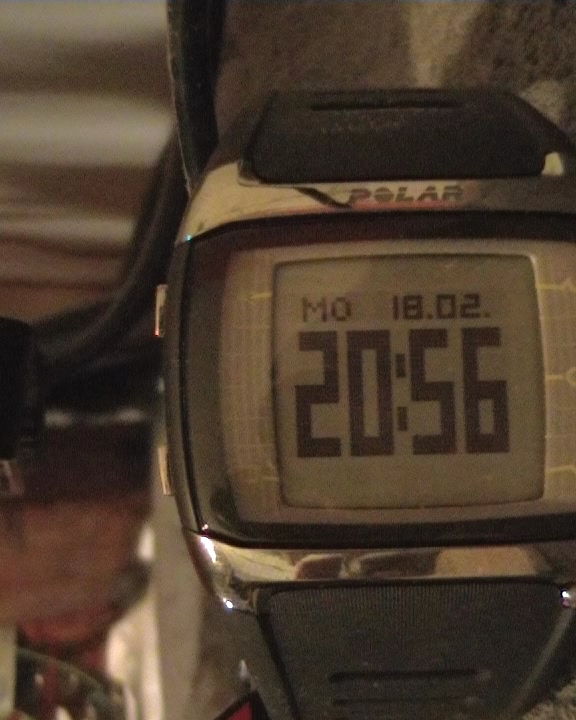

OCR für c# oder Kommandozeile
Gast #3051759
Du wirst dein Bild vorverarbeiten müssen. Mit ImageMagick kannst du das
auf der Kommandozeile tun, evtl. gibts dafür auch C#-Bindings, das weiß
ich nicht.
Um herauszukriegen, was du genau brauchst, würde ich das Bild erst
einmal mit einem geeigneten Bildverarbeitungsprogramm manuell so weit
anzupassen, bis es von der OCR-Software (tesseract oder cuneiform
benutze ich, meist letzteres) ordentlich erkannt wird.
Wenn du dann geeignete Anpassungen hast, kannst du die mit ImageMagick
nachprogrammieren. Es hat alle üblichen Filter, die man bei sowas
anwenden würde.
#3051808
also wenn es nur um DIESE uhr geht
und diese auch immer an der selben stelle ist
ist das doch einfach
du braucht ja nur die 7 balken jeder ziffer "auswerten"
also den mittelwert über ein paar pixel die sicher in dem balken sind
usw.
Gast #3053309
Robert L.: Es geht nur um DIESE uhr aber diese ist nicht immer an der
selben stelle. Sie ist manchmal weiter entfernt, manchmal näher,
manchmal etwas gekippt.
