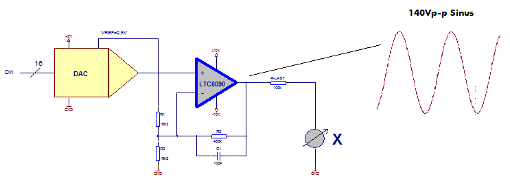

Grundlage meiner Schaltung bildet derzeit das was oben im Bild zu sehen
ist.
Ich erzeuge mit einem DA-Wandler und einem bipolar versorgten OP (+/-
70V)
einen Sinus mit bis zu 140Vss.
Ich möchte die Schaltung nun so ändern, dass der Strom durch den
Belastungswiderstand (in der Schaltung sind 100k eingezeichnet, kann
aber auch ein anderer Wert sein - wird in der Praxis irgendwo zwischen
10k und 1M liegen)konstant bleibt und sich die Amplitude der Spannung
ändert.
Als Beispiel:
Strom durch den Belastungswiderstand soll 100µA sein,
Belastungswiderstand ist 100k, also stellt sich eine Spannung von 10V
ein.
Wäre das ganze unipolar versorgt, würde ich die Stromregelung über einen
OP mit nachgeschalteten MOSFET und einen Shuntwiderstand gegen Masse
machen, aber wie regelt man den Strom in einem bipolaren Aufbau?

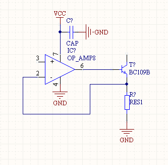

Gast #3054119
Hallo nochmal,
was ich bräuchte wäre der im Bild oben gezeigte Stromregler nur für
bipolare Spannungen, das heisst am Kollktor des Transistors liegen mal
+70V an oder mal -70V, gibts so was?
P.S. der Strom soll von 1µA - 1mA einstellbar/programmierbar sein.
Die Ausgangslast ist rein ohmisch von ca. 10k - 1M.
#3054234
Das Problem ist mir noch nicht ganz klar.
Möchtest du aus der Sinusspannung  einen Sinusstrom von +-1uA bis +-1mA
machen? Dann ginge es grundsätzlich wie im Anhang (nicht mit LM358...),
DC-Offset vom DAC und evtl. Instabilitäten müssten noch beseitigt
werden, auch funktioniert 1mA bei 1M natürlich nicht bei +-70V
Versorgung.
Gast #3054492
Hallo Tom,
ja genau das will ich machen, ich möchte einen Strom von +-1µA bis +-1mA
einstellen können z.B. über DAC oder integriertes PWM.
Je nach Lastwiderstand stellt sich nach dem ohmschen Gesetz dann die
entsprechende Spannung ein.
Natürlich sind dem Grenzen gesetzt, bei 1mA und einem Lastwiderstand von
1M bräuchte man eine Spannung von 1kV :)
Das ganze wird sich wenn es fertig ist aber eher im Bereich von 50k bis
200k bei Strömen von 1µA bis 200µA bewegen.
Ich werd morgen das ganze mal mit einem Simulationsprogramm testen.
Vielen Dank für Eure Antworten.
Gast #3054570
Das Ganze braucht keine Simulation. Die einzige Entscheidung ist : ist
die Last an GND oder darf sie floating sein. Beim Ersten benotigt man
die Howland Schaltung, beim Zweiten genuegt die Schaltung von Tom K
Gast #3055152
Dann die Loesung von Tom K. 4 Postings hoeher. R1 muss so dimensioniert
sein, dass seine Spannung der Ansteuer Spannung entspricht. DH wenn der
DAC 2.5V bringt, hat man auch 2.5V ueber dem R1. Das war's dann etwa.
Mehr braucht man nicht.
