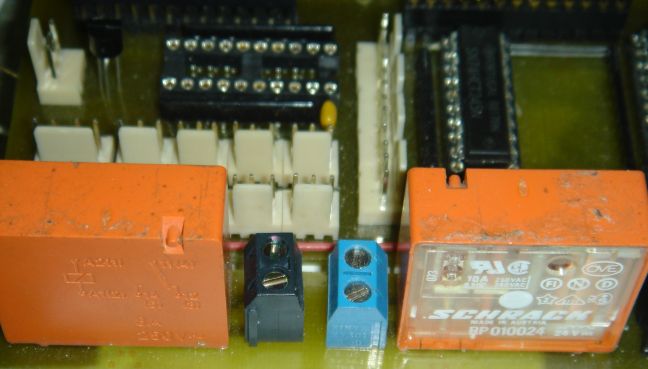

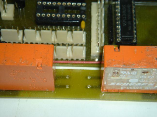

Hallo Leute,
ich habe beim Layout meiner CNC Steuerung etwas gepennt.
(Stecker nicht gedreht)  :-((
Zwischen den Relais sollten eigentlich Phoenix Stecker sitzen.
Die Stecker der 5mm Raster Variante sind aber so groß, da passen nicht 2
Stück rein. Ich hatte nur die 3mm Variante als Anschauungsmaterial da.
Schraubklemmen gehen auch nicht.
( Ich habe die mal nur zur Anschauung eingesetzt).
Da kriege ich die Kabel nicht zwischen rein.
Hast Jemand ne Idee was da passen könnte ?
Ich will damit 230V bei ca. 5A schalten.
Die weißen Crimpstecker (wie Lüfter vom PC) gehen leider nur bis 3 A.
Danke
#3054425
Eventuell die steckbaren Klemmen: Reichelt AKL 007-02 :: Steckbare
Anschlussklemme 2-polig, RM5mm
Oder die senkrechte Variante auf einer Seite, dabei kommen die Kabel von
der Platine weg. Die andere Seite normal, die Kabel müssen dann unter
der gestekcten Klemme abgewinkelt werden.
