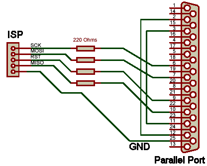

Hallo, ich würde gerne mal in das Thema Microcontroller einsteigen.
Ich versuche 12 simple Leds einfach, wie ich möchte, zum leuchten zu
bringen. Dafür habe ich mir den ATtiny2313A ausgesucht.
Ich habe das nachgebaut, was ich hier als anhang angeheftet habe, doch
irgendwie weiß ich jetzt nicht weiter.
Ich habe Windows 7 x64 bit, habe mir PonyProg64 herungergeladen, das
auch startet, nur ich weiß nicht was ich bei den Einstellungen eingeben
muss.
Und braucht der Chip eine stromversorgung am VSS oder bekommt er es über
einen der Programmierpins?
#3056661
Warum muß man einen Anfänger jedesmal hier anpöbeln ? Unter anderem ist
das Forum genau dafür da, einem Anfänger zu sagen, was er dafür benötigt
Allerdings ist es wirklich so, dass es ohne Programmer (Flasher) nicht
geht. Ponyprog ist für Windows7 wirklich nicht so der Bringer.
Das (für einen Anfänger) zum Laufen zu bringen ist wirklich schwierig
(und dann immer noch nicht so wirklich prickelnd).
Welcher Flasher nun "zu verwenden" ist, ist hier allerdings zu einem
Glaubenskrieg ausgeartet (und mir wurde für die Anleitungen einen
ultralowcost Flaser der Hintern "verbal" versohlt). Grundsätzlich kannst
du dir einen preiswerten Flasher kaufen oder einen selbst
zusammenbasteln. Beim Basteln hast du jedoch das große Problem, dass du
schon einen programmierten Chip benötigst und du noch keinen Flasher
besitzt. Du brauchst also jemanden, der dir einen Chip flasht. Als
Programmer kannst du verwenden:
- STK500
- AVRIsp MK2
- USBasp
- USBtinyISP
- Diamex ALL-AVR
und noch viele weitere.
Besorge dir also einen Flasher und melde dich wieder. Zum Einstieg
benötigst du etwas, auf das du dich verlassen kannst. Es nutzt dir
nichts, wenn du dir ein Entwicklungssystem einrichtest, ein Programm
erstellst das sich fehlerfrei übersetzen läßt und du dann keine
Möglichkeit besitzt dein erstelltes Programm in den Controller zu
übertragen !
Ralph

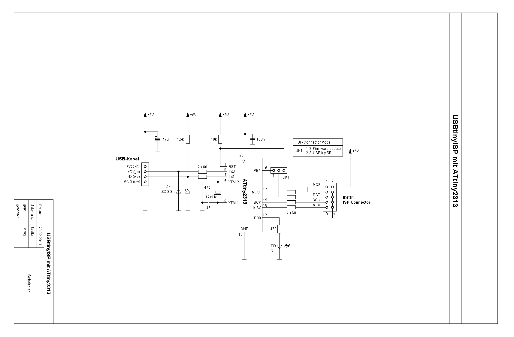

PS: im Anhang ist der Schaltplan des wohl preiswertesten Flashers zu
sehen den es gibt (und der auch mit WIN7 64 Bit funktioniert).
Allerdings benötigst du wie oben gesagt, einen bereits programmierten
Chip !
Gast #3056663
Nun gut die Programm Hw ist gebaut und Ponyprog2000 under Win7 zum
Laufen gebracht,  dann Kannst du ja mal einen Programmierversuch
starten. Du musst also noch den Attiny minimal beschalten (externe +5V
und Reset-Pullup).
http://www.sachsendreier.com/msw/projekte/attiny2313projekte/hello_world_attiny2313/hello_world.html
Als Programmierhilfe nimmst du am besten das englische Tutorial ganz
unten auf der Seite, von wo du schon "das Kleine Pferd" installiert
hast.
** Aber vor dem finalen "Flash-Schuss" kontrolliere bitte 1000x, ob die
Fuse-Häckchen richtig gesetzt sind, den da hat der geniale Entwickler
von Ponyprog gegenüber Atmel ein eigenes Süppchen gekocht **
H. P.
OP #3057312
Hallo, danke schonmal.
Schade das meine Schaltung nicht funktionieren wird.
Wäre es möglich unter Windows XP mit dieser Schaltung zu Programmieren?
Hätte vllt bald einen Laptop zur verfügung.
Müsste ich dann die 5 Kontakte einfach mit dem meines ATTiny2313 auf die
selbe Pinbelegung des ISP steckers setzen?
