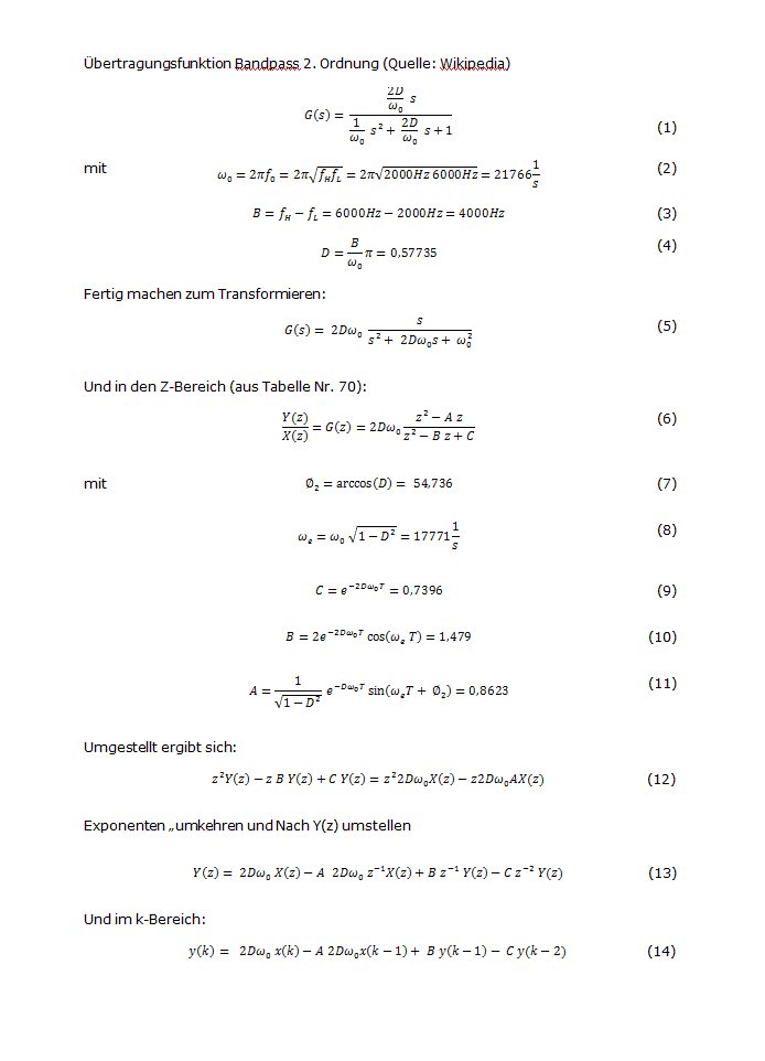

um ein Array vor der Auswertung etwas aufzubereiten, möchte ich auf
meinem Controller ein digitales Bandpass Filter 2. Ordnung mit den
Grenzfrequenzen 2000Hz und 6000Hz darüber laufen lassen. Nun wusste ich
erstmal gar nicht mehr, wie so etwas funktioniert und auch viele
Beiträge im Internet haben mehr Verwirrung als Klarheit geschaffen. Also
habe ich es mit dem guten alten Schulwissen probiert und bin auch zu
einem Ergebnis gekommen, dass aber noch nicht richtig zu sein scheint.
Ich habe die Formel mal in EXCEL simuliert und bekomme keine plausiblen
Ergebnisse. Da mir bei dem Thema sonst keiner helfen kann, wäre ich
ausgesprochen dankbar, wenn jemand mal einen Blick auf meine Rechnung
werfen könnte und mir sagen könnte, ob ich einen Denkfehler oder
Rechenfehler gemacht habe. Damit sich das ganze auch Jemand ansieht,
habe ich mir extra die Mühe gemacht alles in schöner Form in Word zu
notieren (siehe Anhang).
Das Prinzipielle Vorgehen war so:

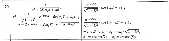

Übertragungsfunktion G(s) aufstellen, mit Hilfe einer Tabelle in den
Z-Bereich transformieren,  die Exponenten von z vom positiven ins
negative wandeln (mal z^-2), Y(z)/X(z)=G(z) ausmultiplizieren und nach
z^0*Y(z) umstellen und in den k-Bereich Transformieren.
Also: S-Bereich -> Z-Bereich -> k-Bereich
Über jede Hilfe wäre ich wirklich sehr Dankbar!
