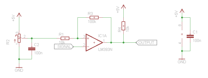

ich habe ein kleines Problem mit meinem ATmega324P.
Ich habe die Schaltung im Anhang an den INT0 Pin des Controllers
angeschlossen um fallende Flanken zu erkennen. Das passiert auch alles
wunderbar.
Das Problem ist jedoch, sobald ich mit meinem Voltmeter an der Schaltung
etwas messen möchte, sei es auch nur die Versorgungsspannung, wird ein
Interrupt ausgelöst. Es reicht dabei sogar, wenn ich nur einen
Messfühler des Voltmeters an die Schaltung bringe.
Die Schaltung ist momentan noch auf einem Steckbrett aufgebaut und wird
später auf ein PCB übertragen. Für Optimierungen muss ich jedoch
manchmal noch die Signalspannung messen.
Welche Möglichkeiten gibt es, um diese Störeinflüsse so gut es geht zu
unterbinden?
#3057254
Jeder Störimpuls länger als 50ns löst den Interrupt aus.
Die Frage ist also, wie lang ist Dein kürzestes Nutzsignal?
Dann kann man in der Software eine Störunterdrückung einbauen.
Du könntest aber auch gleich den internen Komparator nehmen, der hat
eine einschaltbare Störunterdrückung von 4 CPU-Zyklen.
