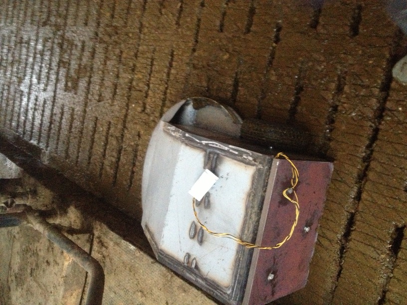

ich habe einen Roboter der zimlich massiv aus Eisen ist.
Bodenplatte aus Eisen, Deckel aus Eisen, alles aus Eisen.
Es ist auch nicht möglich einen Stab am Roboter zu befestigen und da
einen
Kompasssensor dran zu machen.
Der Roboter soll innerhalb eines Stalls fahren.
Da ist auch zimlich viel Eisen.
Also alles was per Magnetfeld geht kann man denke ich vergessen.
Mein CMPS10 Kompassmodul kann ich wohl in dien Tonne hauen.
Aber irgendwie muss der Roboter eine Richtung finden.
Geht da was über GPS oder so?
Oder wär es möglich einen oder mehrere Senser im Stall anzubringen,
aus denen der Roboter eine Richtung ermitteln kann?
Hat irgendjemand eine Idee?

wozu wird denn die Himmelsrichtung benötigt und wie genau? Vielleicht
gibt es ja eine andere Möglichkeit die Aufgabe zu lösen.
Ja, Eisen beeinflusst Magnetfelder (genauer ferromagnetische
Werkstoffe). Das bedeutet aber nicht zwangsläufig, das man an einer
günstigen Stelle nicht trotzdem eine Himmelsrichtung bestimmen kann.
Vielleicht könntest du auch mal ein Bild von dem Roboter
einstellen/verlinken.
Gruß Kai
Auch ein Berufsschiff besteht aus Eisen und nicht jedes hat extra ein
Kompassdeck. Trotzdem ist der Magnetkompass genau.
Die Missweisung wird schlicht rauskalibriert.Bei elektronischen Fluxgate
Kompassen z.B. man eine 360° Runde und nimmt die Missweisung gegen Nord
an ein paar Punkten (8 reichen) auf. Die Abweichung wird dann einfach
abgezogen. Das reicht in der Regel.
Bei Annäherung und Vorbeifahrt an Eisenmassen musst du halt Koppeln.
Das ist aber relativ einfach weil Kompass und Radsensorik / Lenkung
unterschiedliche
Informationen liefern.

Also nochmal Ergänzung:
Der Roboter ist 200kg schwer.
Bodenplatte 3cm Massivstahl. Obendrauf Bleckdeckel.
Höhe 45cm. Länge 96cm. Breite 90cm.
Ich werds nochmal versuchen, vielleicht gibts ja
doch irgendeine Stelle, an der man
das Kompassmodul untebringen kann.
Aber recht überzeugt bin ich nicht, das das Teil
teilweise bei Annäherung an Eisen einen Fehler von bis zu 180 Grad
liefert.
Wenn es so einen Faserkreisen für 300€ gibt, wäre ich schon gereit das
hinzulegen, wenn ich dann eine zuverlässigen Wert bekomme.
Jetzt will ich aber ein Photo von dem Ding sehen.

von Christian (Gast)
Also der Abstand zu den Wänden wird per Ultraschall gemessen.
Radumdrehungen werden erfasst.
Aber wenn der Robo da so fährt und der kommt doch mal ein bisschen
schief
angefahren, da wäre das nicht schlecht, wenn der Seine fahrtrichtung
gleich korriegieren kann.
Weil zwischen untraschallsensor und Wand können doch mal ein paar BEine
sein und dann weiß er auch nicht, ob er noch gerade fährt.

von Kai S. (kai1986)
der Weg, der von dem Roboter abgefahren werden soll ist, wenn ich es
richtig verstanden hab, immer der gleiche.
Dann hätte ich noch eine Alternatividee zur Himmelsrichtung:
Du könntest auf der abzufahrenden Spur Magnete am/im Boden anbringen und
an der Unterseite des Roboters zwei Magnetfeldsensoren montieren. Dann
muss der Roboter nur noch der Magentspur folgen, um seinen Weg zu
finden.
Gruß Kai
Für einen Gang muss der Robo 3 Bahnen fahren.
Links und rechts fährt er direkt an der Wand/Liegeflächen entlang.
Aber die mittlere Bahn muss er auch fahren können.
Und da muss er gerade fahren, das er nichts liegen lässt.
Oder wenn er an der Wand zu schräg entlang fährt spießt sichs
irgendwann.
Andere Systeme haben auch Magnete im Boden.
Aber das ist zimlich viel aufwand.
Ich will das der Roboter ohne großen Mmbauaufwand
in Betrieb genommen werden kann
Notfalls wird er auch ohne Kompass auskommen können, aber
wenn s die Möglichkeit gibt, will ich schon einen einbauen.

von Der Rächer der Transistormorde (Gast)
> liefert.
Das ist immer so. Da du aber den Lenkwinkel kennst kannst du diese Daten
ignorieren. Die Lagererkennung musst du ja nur einmal machen.
Bei diesen Anforderungen wäre meine erste Idee übrigens mit
Induktionsschleifen zu arbeiten.
Einmal Fräsen vergiessen und vergessen. Kontaktlos, dreckunempfindlich
und Steuersignale können auch noch übertragen werden.
> schief
Ziemlich vollgeschiessen das ganze auf dem Bild odeR?

Würde denn etwas gegen eine Erfassung via Ultraschall sprechen? So wie
ich das Bild interpretiere ist auf beiden Seiten ein mindestens 10cm
hoher Sockel. Also könnte man doch seitlich am Roboter
Ultraschallsensoren anbringen die in einer Höhe von ca. 4cm die Seiten
abtasten. Für das Fahren am Rand sind die nicht nötig, aber wenn der
Roboter in der Mitte fährt, kann man rechts und Links abtasten und
sicherstellen, dass der Abstand beider Seiten immer gleich ist.
Natürlich sollte man das dann auch so programmieren, dass der Roboter
nicht sofort ausbricht wenn da ein kleines Hindernis an der Seite
auftaucht. Nur ab einer bestimmten Abweichung über eine Zeit X sollte
dann korrigiert werden.

Der Roboter soll auch genau paralell zur Wand fahren.
Stimmt der Winkel ned, kanns passieren, das er sich spießt und
hängenbleibt.
Mit irgendwelchen Magneten im Boden kann ich das ned so genau erfassen
Und auch irgendwelche Senderdingels usw werden mir auch nicht den
genauen Winkel verraten...

Es gibt zur Zeit 4 Spaltenroboter am Markt. Dieses Jahr kommen 2 weitere
auf den Markt. Und ALLE verwenden Ultraschall.
Hab noch nie von jemanden gehört, das das Probleme machen würde.
Zur Not kann man ja wirklich Mozart draufmodulieren.
