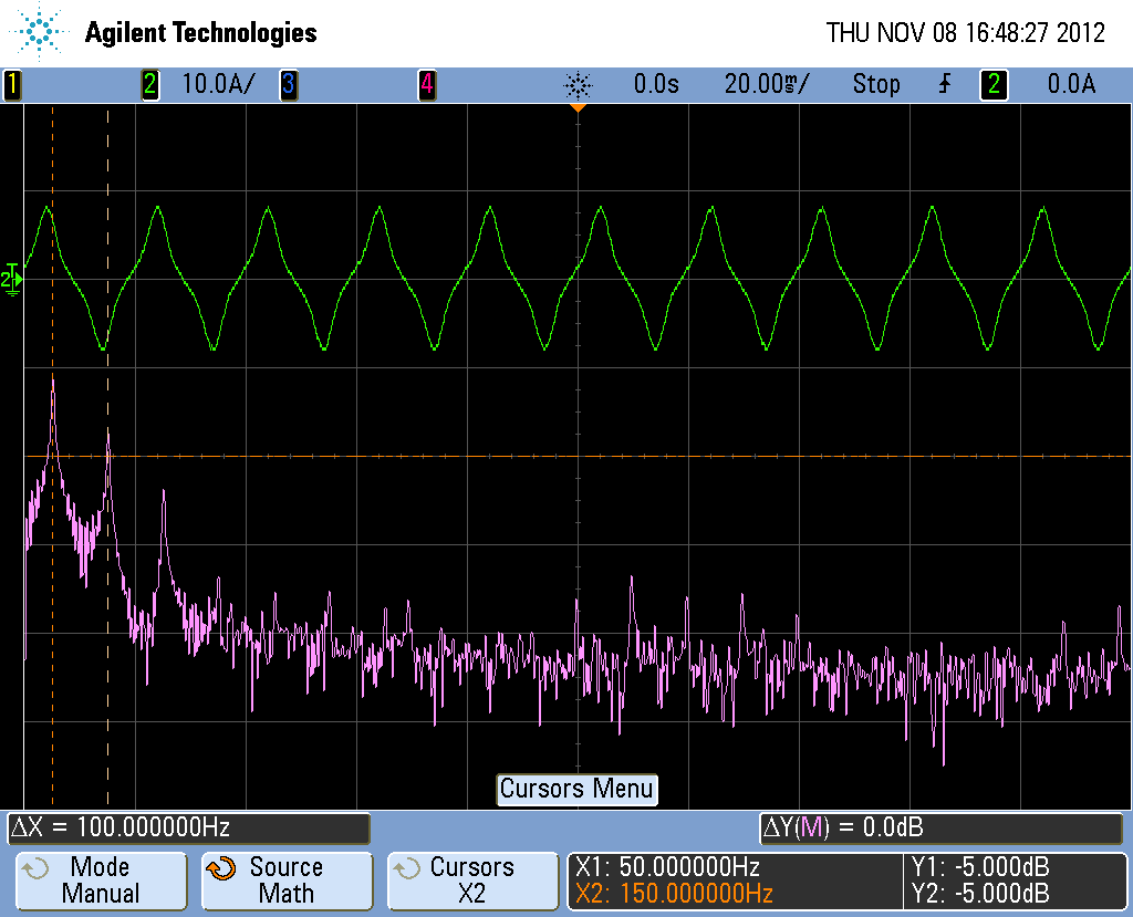

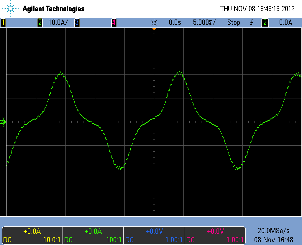

Stromverlauf am Universalmotor
Gast #3062138
ich habe hier eine Aufnahme des Stroms eines 2kW Universalmotors unter
Vollast.
Wie kann man sich die Kurvenform des Stroms erklären? Eine
Phasenverschiebung aufgrund des induktiven Anteils kann ich
nachvollziehen, aber in den Aufnahmen im Anhang ist der Strom keineswegs
sinusförmig (Betrieb an 230V, 50Hz).
Wie die FFT zeigt, sind demnach auch hohe Oberwellenströme vorhanden.
Liegt es an der Magnetisierungskennlinie des Rotors/Stators?
Vielen Dank im Voraus.

Wenn es tatsächlich Sättigungseffekte sind, müsste der Strom bei
kleinerer Betriebsspannung wieder "sinusförmiger" werden?
Ich habe in Erinnerung, dass dieser Stromverlauf auch bei Leerlauf
besteht, das spricht doch gegen Sättigung?
Gruß,
Jonathan
#3119631
Beim Universalmotor dreht ja der Kollektor und polt die Wicklungen im
Anker entsprechend der Drehzahl ständig um. Dass der Sinus eine
treppenförmige Flanke bekommt hängt damit zusammen. Im Sinne der vollen
Materialausnutzung wird auch das Eisen so weit in die Sättigung gefahren
wie möglich. Deshalb bekommt der Sinus auch diese Spitzen. Eben wie bei
einem bis an die Grenze betriebenen Transformator. Solch eine
Stromverlauf dürfte für einen Kollektormotor noch erträglich sein, da er
ja seinen eigenen Lüfter hat und wegen dieser Zwangslüftung viel weiter
getrieben werden darf als ein Trafo.
