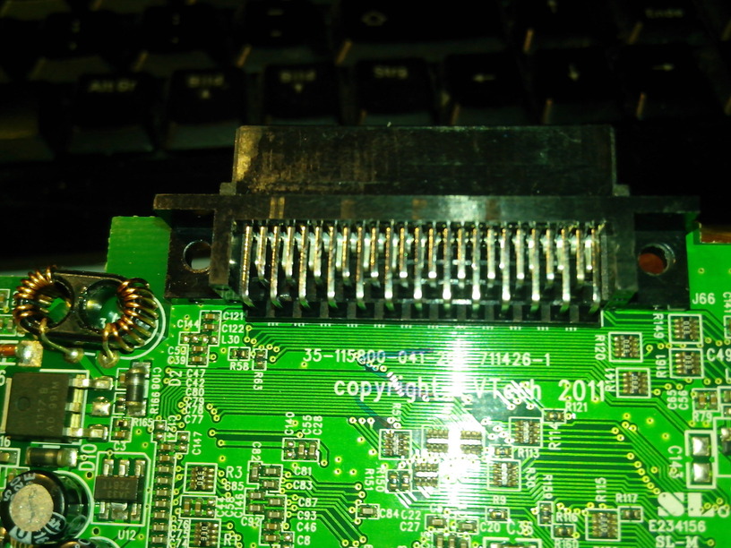

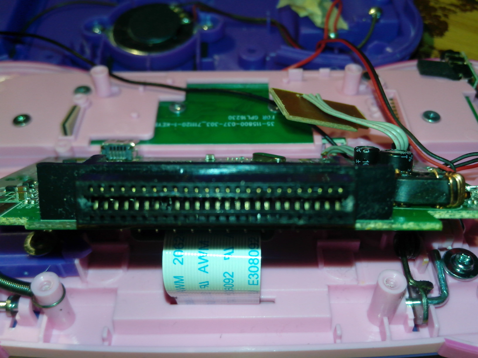

das VTECH Mobigo meiner Tochter nimmt keine Spiele mehr an. Ich habe
entdeckt, dass ein Pin des Slot-Steckers umgebogen ist. Dieser lässt
sich nicht mehr richten daher müsste ich den Stecker ersetzen. Leider
habe ich keine Ahnung wo ich den her bekommen soll. Da mit auch eine
genaue Bezeichnung fehlt, kann ich schwer danach suchen...
Der Slot-Stecker ist 50polig und die Verbindung zur Platine ist 4reihig
aufgebaut (siehe Fotos). Der Stecker ohne Löcher für Schrauben ist 34mm
lang und 5mm breit.
Ich hoffe es kann mir jemand helfen. Falls noch weitere Angaben nötig
sind, bitte mir sagen was...
Vielen Dank!!!

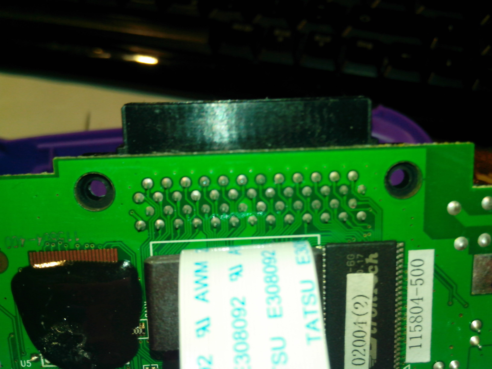

Persönliche Seite #3063248
Es wäre schön, wenn Du Dir die Bilder vor dem Hochladen noch mal
angesehen hättest. Gerade das dritte, auf dem die eigentlich
interessanten Dinge zu sehen sein könnten, ist äußerst unscharf.
Um Dir helfen zu können, ist das Rastermaß interessant, also der
Mittenabstand der Leiterbahnen der in diesen Stecker gesteckten
Gegenstücke. Wenn Du ein (scharfes!) Bild von so einem Gegenstück
hochladen könntest, und wenn Du das Rastermaß bestimmen könntest,
bestünde vielleicht eine Chance, etwas passendes zu finden.

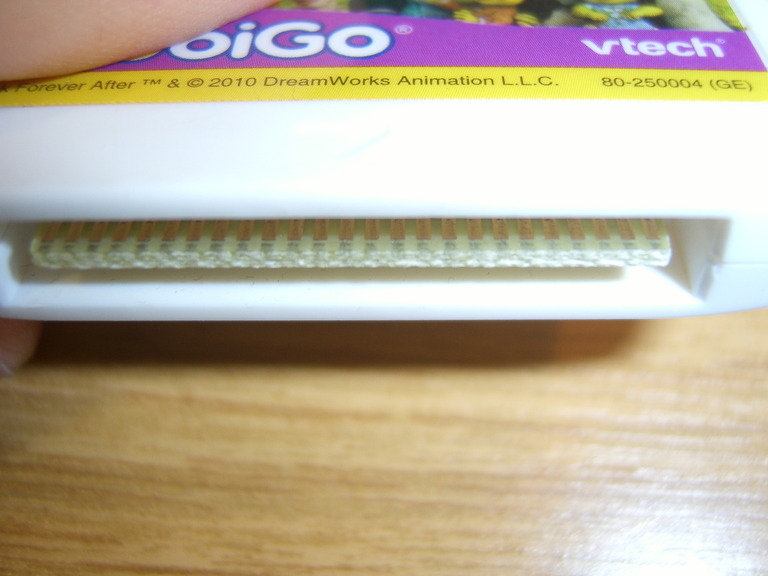

OP #3066516
Moin,
vielen Dank für die Antworten!
anbei noch ein Foto vom Gegenpart, hoffentlich scharf genug, besser habe
ich es nicht hinbekommen.
Das Rastermaß dürfte 1,27mm sein. Demnach sollte doch der Artikel bei
Digikey den Tom vorgeschlagen hat passen, oder sollte ich auf noch etwas
achten? Auch die Maße zum Verbinden mit der Platine stimmen.
