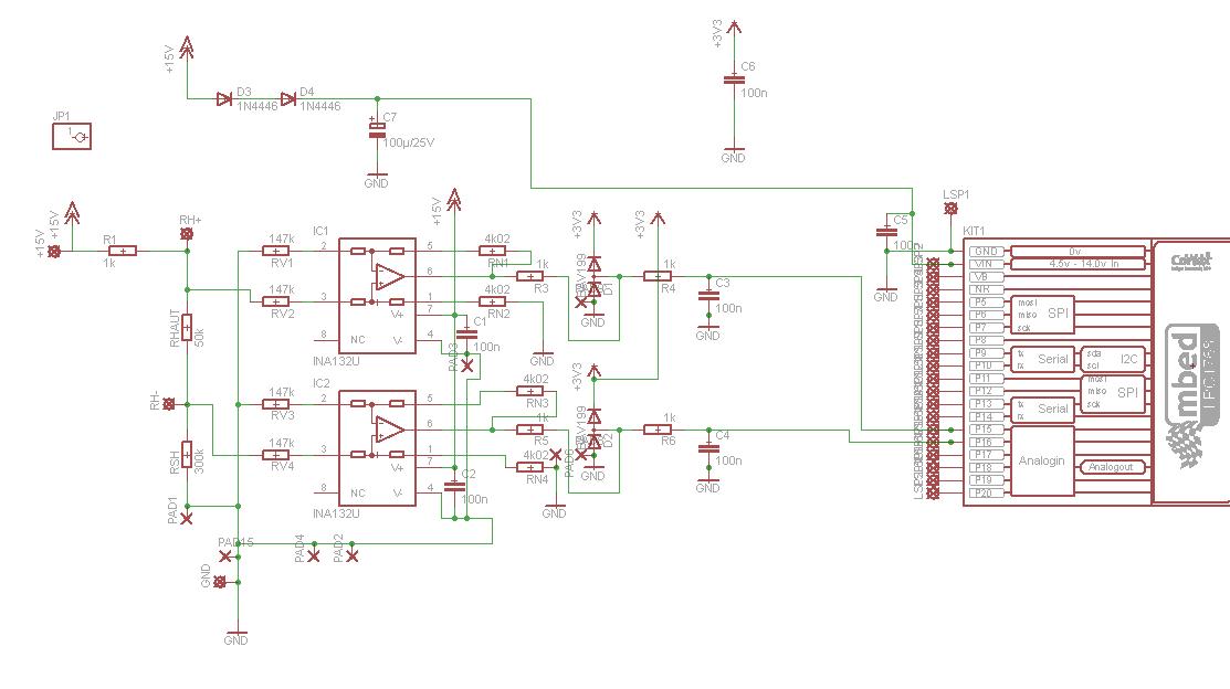

Ich muss für ein Klassenprojekt einen " Hautwiderstandsmesser " oder
auch " Akupunktur - Punktfinder " bauen mittels mbed. Eine Schaltung
habe ich schon realisiert und auch aufgebaut. Beim mBed haben ich eine
Diode ausgewechselt, da sie zu wenig Spannung gesperrt hat.
Meine Versorgungsspannung liegt bei 15V. Der INA 132 (
Differenzenverstärker ) sollte eine Verstärkung von 0,22 haben. Am
Eingang vom mBed dürften maximal 3,3V sein. ( V = 3,3V / 15V = 0,22 ).
Mein Problem ist folgendes:
Statt eine Spannung von 3,3V zu kriegen habe ich am ADC Eingang PIN 15
eine Spannung von 4,65V und auf dem PIN 16 eine Spannung von 2,65V
obwohl die Spannungen so einen Wert nicht anzeigen sollten. Zur
Simulation vom Hautwiderstand haben wir einen Widerstand mit 50k Ohm
eingelötet. Doch diese wird uns bei der Anzeige nicht ausgegeben,
sondern irgendwelche Pseudozahlen von 80.000  +/-1% !
Was könnte genau das Problem sein ?
Hey,
möchtest du also im Grunde die Spannung, welche am Hautwiderstand
abfällt, messen?
Der INA132 hat hier natürlich keinen sonderlich hohen
Eingangswiderstand. Besser wäre ein Instrumentenverstärker, denn der
Eingangswiderstand davon ist deutlich höher.
Durch deinen geringen Eingangswiderstand veränderst du die Schaltung
stark. Abhilfe könnte wie bereits erwähnt ein Instrumentenverstärker
bringen, oder aber 2 Spannungsfolger als "Messfühler" über dem
Hautwiderstand.
Grüße,
  Thomas
Hautwiderstand würde ich Dir aber empfehlen anders zu messen.
An besten wäre eine Frequenz die Du durch die Haut schickst. Damit
minimierst Du den Einfluss der Übergangswiderstände der Elektroden auf
die Messung.
