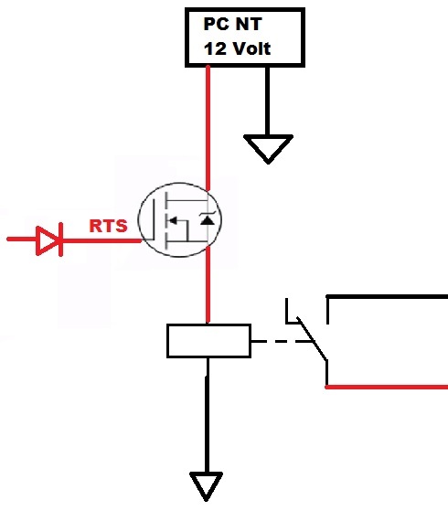

Ich habe die Idee von oben noch mal wieder Belebt könnte es so gehen?
von Rolf S. (miromac)

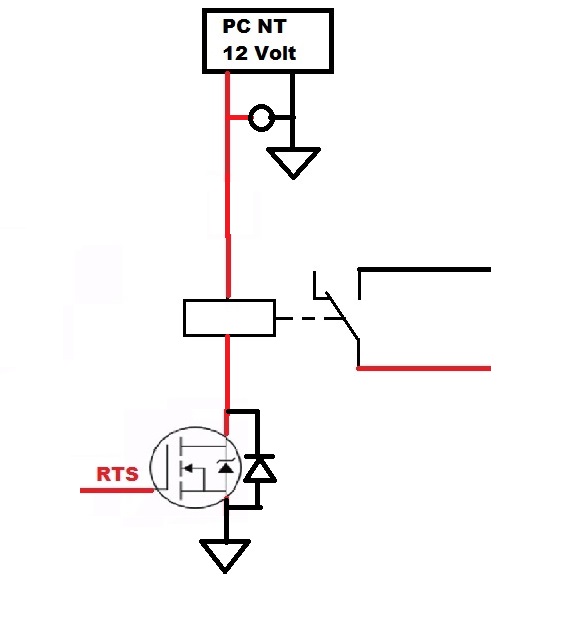

DAVID ------ schrieb:
> könnte es so gehen?
Das Relais in den Drain-Kreis legen.
Die Diode raus aus der Gate-Leitung
und als Freilauf-Diode parallel zum Relais.
von DAVID B. (bastler-david)
Ok Geht klar.
Ehm Hier muss ich Fragen ist das nicht egal ?
Würde das das Relais nicht überbrücken ?
Der MOSFET braucht ab +4..+5V zwischen Gate und Source zum Einschalten.
Das 12V-Relais zieht ab ca 8V an.
Du bräuchtest also minimum 12..13V vom PC zum Einschalten.
Was du nicht hast.
Wenn das Relais im Drain-Kreis liegt, geht's ab 4..5V vom PC.
Die Diode in Sperr-Richtung (Kathode an +12V).
Beim Abschalten des Stroms durch die Spule des Relais
würde in der Spule eine hohe (positive) Spannungsspitze entstehen,
die Halbleiter garnicht mögen.
Die Freilauf-Diode ermöglicht dem Strom,
weiterzufliessen (ohne Spannungsspitze) und abzuklingen.
Meinst du so ?
Die Diode 1 Stockwerk höher, parallel zum Relais.
Der MOSFET hat intern schon eine Diode.
Du kannst auch mal bei Guckel / Bilder "Freilauf-Diode" eingeben.

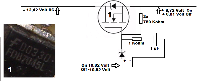

OK sauber zum einschalten brauche ich für 0,5 sek Genau 1µ.
Gibt aber ein KEINES Problem:
Ich kanns nicht mehr wieder Abschalten :-( der mosfet (fdp7045l) muss
auf Minus gebrückt werden zum abschalten. (Brauche ich ein andren ?)
Sonst hält der die Spannung von 40mA fürs Relais was dann immer
durchschaltet.
Bis jetzt habe ichs noch an kein PC versucht sondern mit 2 Netzteilen
und da Geht es.
Und zudem wie mache ich das Wenn ich zb 2 serielle Ports hätte die
getrennt schalten würde?
DANKE
von Axel R. (Gast)
Wo - um alles in der Welt - sitzt dein 1µF, das er quasi"genau" für
0,5sek "gut ist"?
Versuch mal bitte, hier und da ein komma zusetzen. Lieber eins zu viel
:) Man bekommt kaum Luft beim lesen.
Ein MOSFET ist zwar per Definitio0n auch ein Transistor, aber er
arbeitet schon einwenig anders. Du musst hier in dem Fall einen kleinen
10Kohm Widerstand zwischen Gate(Basis) und Source(Emitter) löten. Dann
geht der auch wieder aus, weil die Ladung über den abfließen kann.
Hast du ansatzweise einen Plan, was die einzelnen "Wörter"
-mode
-com7
-BAUD
-DATA
-PARITY
-dtr
bedeuten?
>>>>> mode com7 BAUD=19200 DATA=8 PARITY=N dtr=on<<<<
Viele Grüße
Axelr.

Kann man das für kleine gleichstrom Sachen bis 600mA auch ohne relais
bauen ?
Diese fragen lies mich nicht los. Deshalb habe ichs einfach mal versucht
und bin auf ein Problem gestoßen was sich nicht so recht lösen lassen
will.
An Drain liegen 11,70 - 12,40 Volt an, an gate die 10,80 und am ausgang
sind nur noch 7-9 Volt wie kommt das ?
Die Spannung steigt leicht an wenn ich ein pull up widerstand einsetzte
fürt aber leider dazu das der mosfet immer durchschaltet was auch klar
ist.
Zudem wird er warm auch ohne last aber er hält die spannung auch bei
belastung.
Ich habe es mit andern N Mosfets versucht aber ist immer das gleiche
sogar auf ein Steckbrett.
Jemand eine idee ?
Vielen dank
von Michael H. (michael_h45)
Nimm doch endlich mal ein Buch über die Grundlagen in die Hand... das
gibts doch nicht!
Erklärt hast dus hier schon mehrfach bekommen, daher spar ich mir das
einfach.
http://i.stack.imgur.com/8PxZ6.png
Bau das auf und alles funktioniert.
