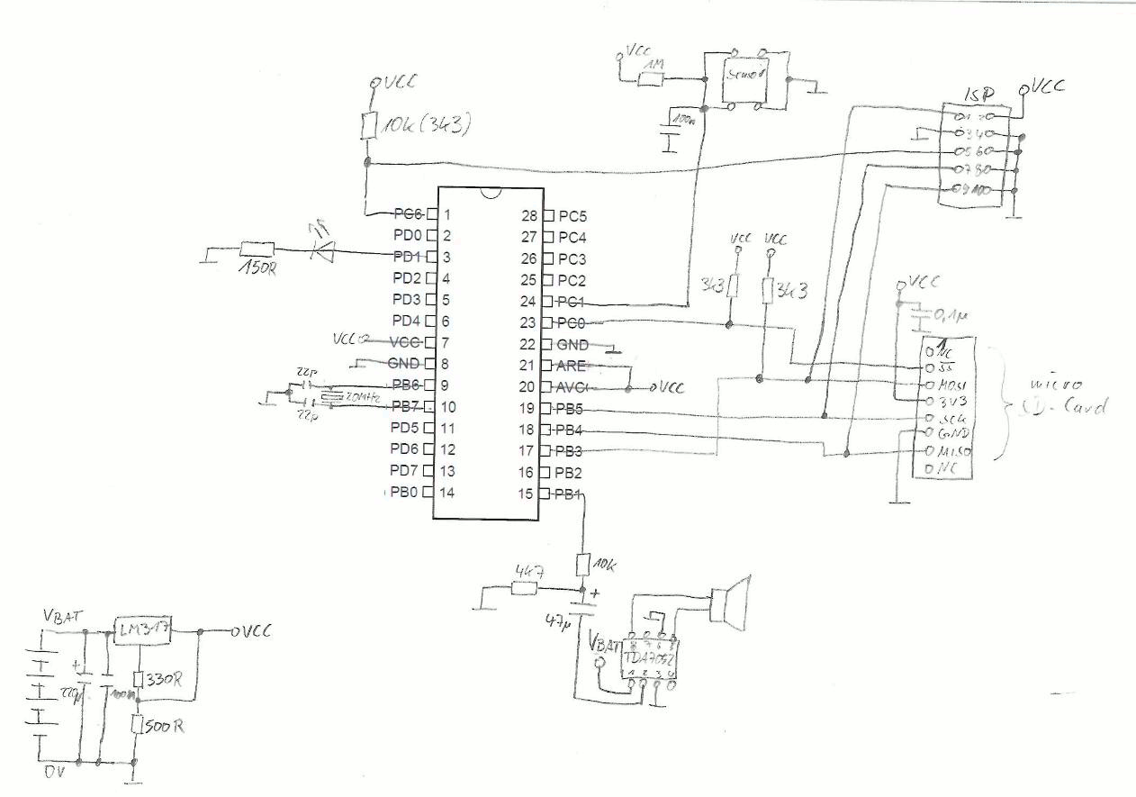

Ich habe einen Wav-Player mit Atmega168 und microSD-Card auf einem
Steckbrett aufgebaut. Alles lief wunderbar.
Jetzt habe ich das Ganze auf eine Lochrasterplatine übertragen und ich
bekomme die Kommunikation mit der SD nicht mehr hin...
d.h. noch nicht einmal die INIT (sd_raw_init) funktioniert.
(Programm läuft, da die Funktion "error" ausgeführt wird, d.h. LED
blinkt.)
Hier Auszug aus dem Code:
PRR = 0  ;   // Power for SPI
DDRB |= (1<<3)|(1<<5);   // SPI (MOSI 3, SCK 5)
while(!sd_raw_init()) error(1); //<<<-- HIER BLEIBT ES HÄNGEN
/* open first partition */
    if((partition = partition_open(sd_raw_read,sd_raw_read_interval,NULL,NULL,0))==0)
        if((partition = partition_open(sd_raw_read,sd_raw_read_interval,NULL,NULL,-1))==0)
    error(2);
/* open file system */
if((fs = fat16_open(partition))==0)  error(3);
/* open root directory */
if(fat16_get_dir_entry_of_path(fs, "/", &directory)==0) error(4);
22
if((dd = fat16_open_dir(fs, &directory))==0) error(5);
23
24
fat16_reset_dir(dd);
25
fat16_read_dir(dd, &directory);
26
27
28
Alle Verbindungen mehrfach durchgeklingelt, die Fuses überprüft, anderen
Atemga-Baustein genommen, CS der SD direkt auf Masse gelegt, normale
(maxi)SD angeschlossen... - ich werd' noch Wahnsinnig.
Die Unterschiede zwischen dem Experimentierboard und der Leiterplatte
sind:
1. Auf dem Exp.-Board das mySmartcontrol MK2 benutzt - 3V3 mit LM317 und
nicht über USB.
2. Jetzt einen ATmega328 anstatt eines Atmega168 (mySmartControl).
Und: ich benutze AVR-Studio4 und WinAVR.
Hat jemand eine Idee? Irgendeine????

20 MHz bei 3.2 V ist grenzwertig.
Vermutlich liegt aber ein Verdrahtungsfehler vor.

Ich hatte auch schon vermutet, dass es zwischen dem mySmartControl und
dem "nacktem" Atmega irgendeinen grvierenden Unterschied gibt. Aber der
Schaltplan gibt nichts her.
Kann es an fehlenden Stützkondensatoren liegen? Hat damit jemand
Erfahrungen gemacht?

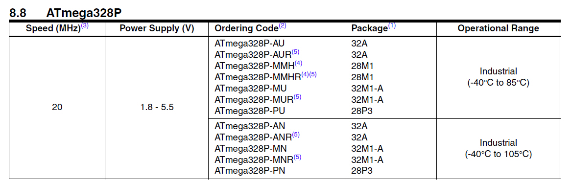

Ich benutze einen ATMEGA 328 P-PU
der ist für diese Frequenz bei 3,3V geeignet. Siehe Anhang.
von der alte Hanns (Gast)
Unsinn!
"3. See Figure 29-1 on page 308."
von Karl H. (kbuchegg)
Wie lang liest du eigentlich hier im Forum schon mit?
Wann immer jemand kommt um seinen Schaltplan begutachten zu lassen,
läuft IMMER das gleiche Spielchen ab!
* Zwischen Vcc und GND gehört ein 100nF möglichst nah ans Gehäuse des µC
* Ja, zwischen alle Vcc/GND Pärchen
* AREF wird nicht an Vcc angeschlossen. Will man den ADC benutzen, dann
  kommt da ebenfalls ein 100nF nach Masse rann.
Entschuldige - aber diese drei Aussagen kommen von der Community JEDE
Woche mindestens 50 mal!
Wenn jemand neuer hier her kommt, kann ich das ja noch verstehen. Aber
du bist ja doch schon längere Zeit hier!
Allerdings: Da dein Prozessor läuft, werden es in diesem Fall die
Blockkondensatoren nicht sein. Was aber nicht heißt, dass du auf sie
verzichten sollst. Die kommen IMMER drann! IMMER!

von Thomas E. (thomase)
Nein.
Wie man Seite 2 des Datenblattes entnehmen kann, gilt für 0-20Mhz eine
Spannung ab 4,5V. Präziser wird es auf Seite 471. Danach ist mit 3,3V
bei 12MHz Schluss.
mfg.

von Sven W. (sven_w18)
OK, OK, OK !
Trotz meines doch recht guten elektrotechnischen Wissens, bin ich doch
noch recht unerfahren in der Entwicklung von Schaltungen. Aber das
ändert sich gerade...
Mit der Taktfrequenz habt ihr völlig recht. Ist im Datenblatt aber auch
recht unübersichtlich bzw. missverständlich.
Und das "mySmartControl" mit 20MHz taktet und einen Jumper zur Auswahl
der Betriebsspannung (3V3 oder 5V) anbietet... (es läuft mit 3V3
stabil.)
Also: Asche auf mein Haupt... ich werde in Zukunft die Datenblätter
intensiver lesen.
Muss ich also eine 5V Versorgung benutzen und noch Blockkondensatoren
einbauen.
So, habs zum laufen gebracht.
Dem LM317 am Ausgang ein 1µF und dem Atmega an VCC/GND einen 0,1µF...
Und es läuft mit 3,3V bei 8MHz (nur intern Takt) und 20MHz.
Nur, daß ich nach dem Zuschalten der Spannung noch einmal ein RESET
machen muss, aber ich habe auch noch nicht die "Brown-out detection"
(2,7V)aktiviert. Vielleicht auch ein anderes Timing-Problem...
Da die 20MHz ausserhalb der Spezifikation für 3,3V sind und das ganze
bei 8MHz schon läuft, werde ich der Schaltung mal demnächst einen 10
oder 12MHz Quarz spendieren.
