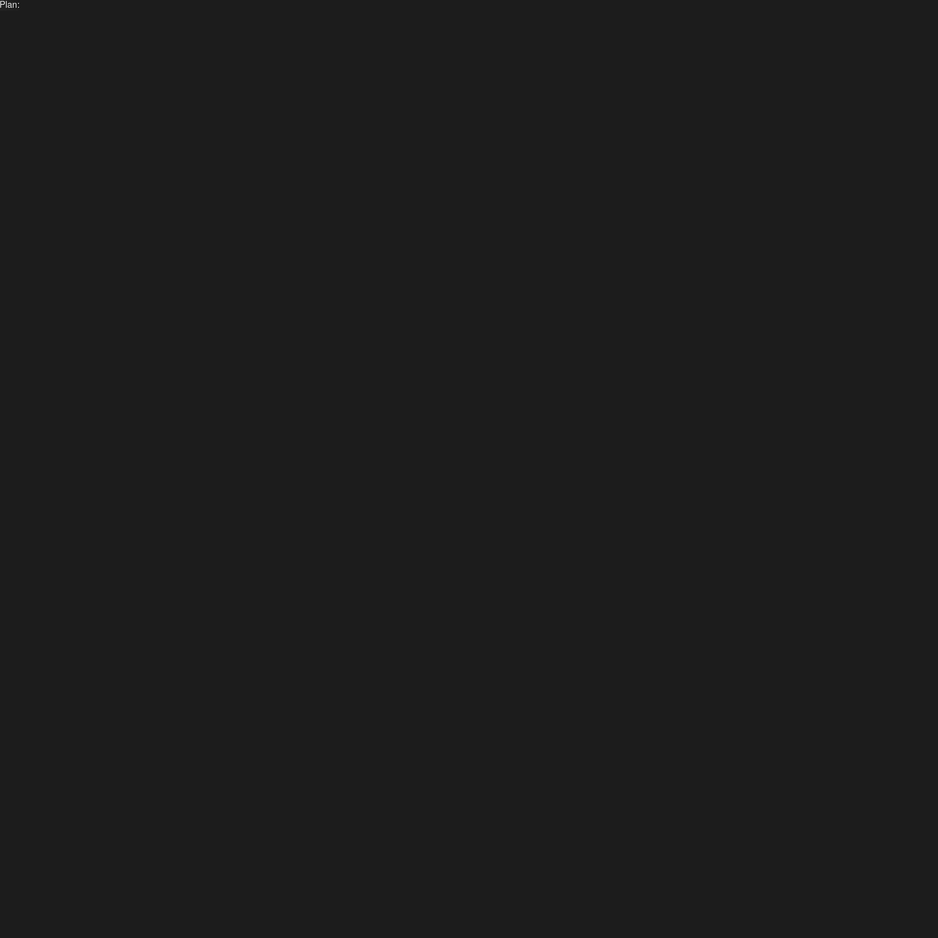

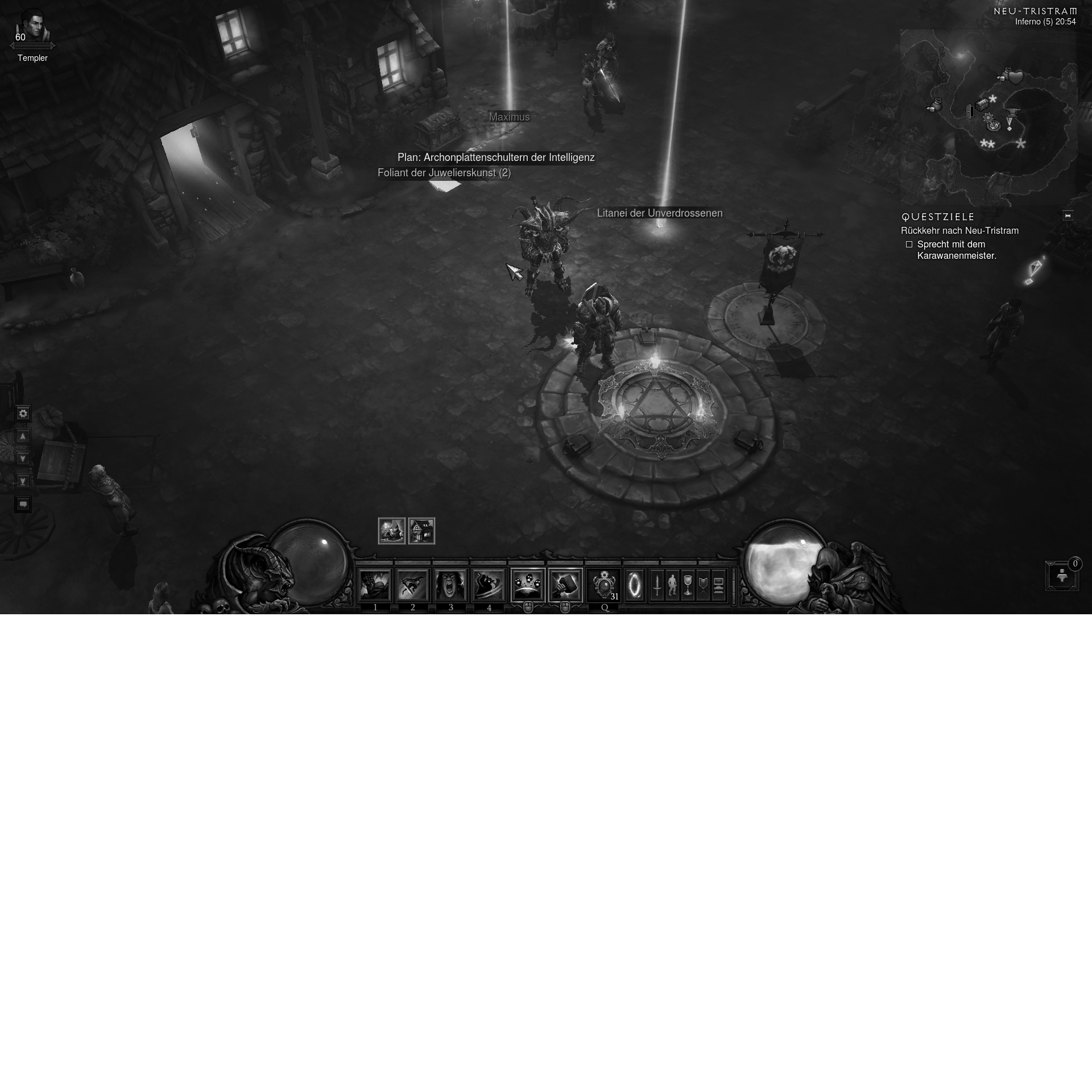

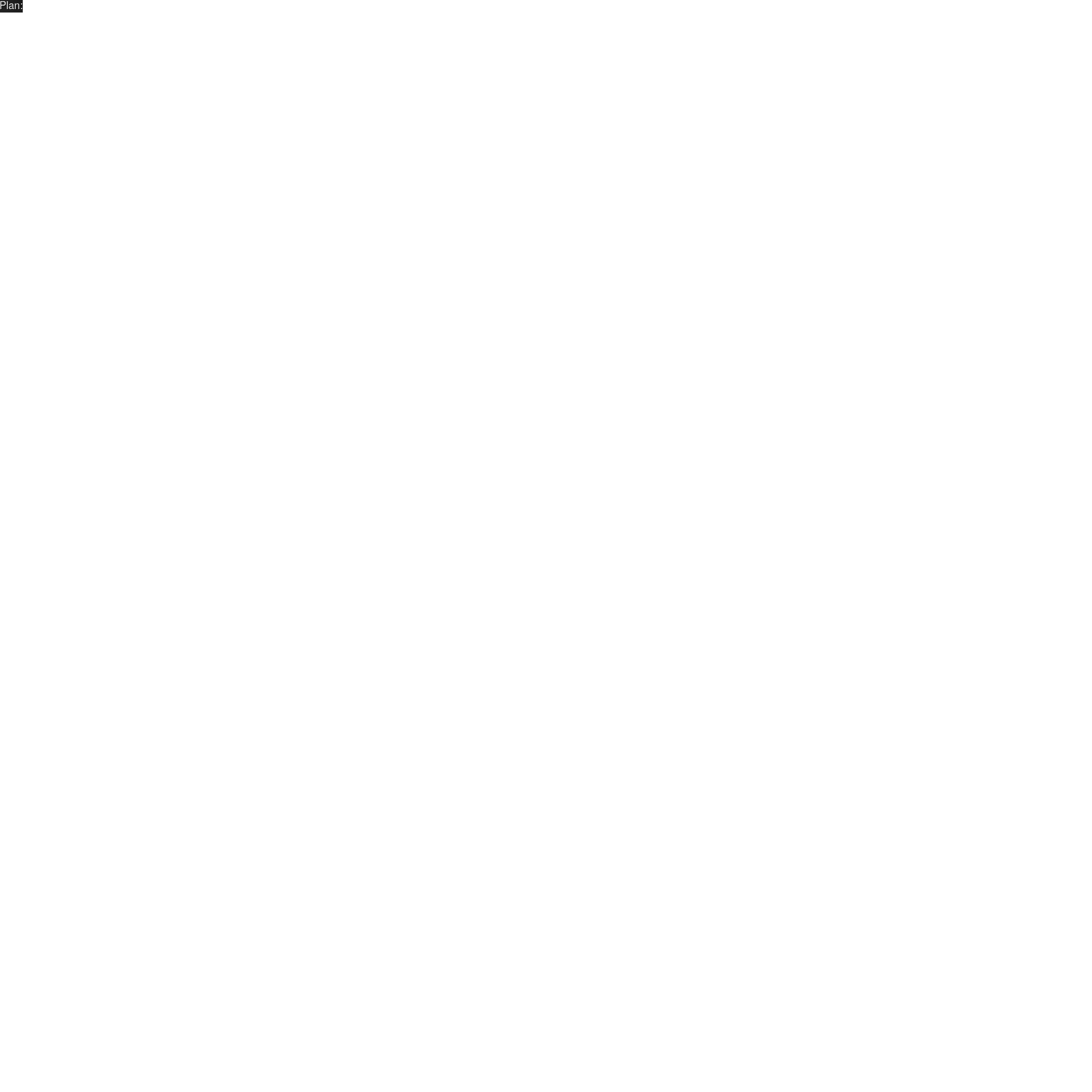

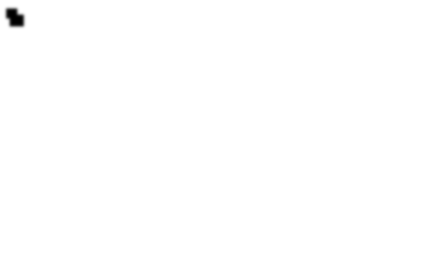

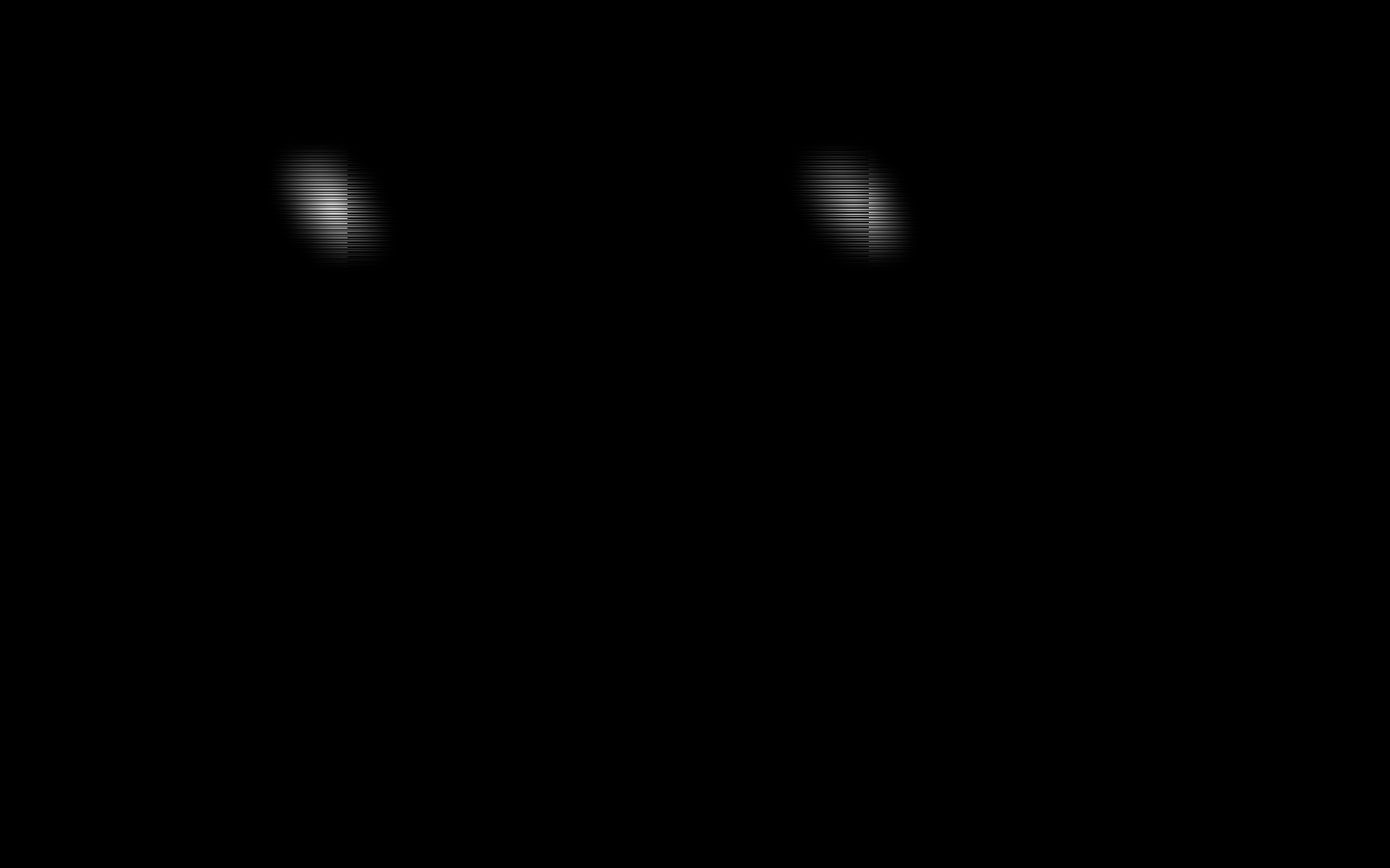

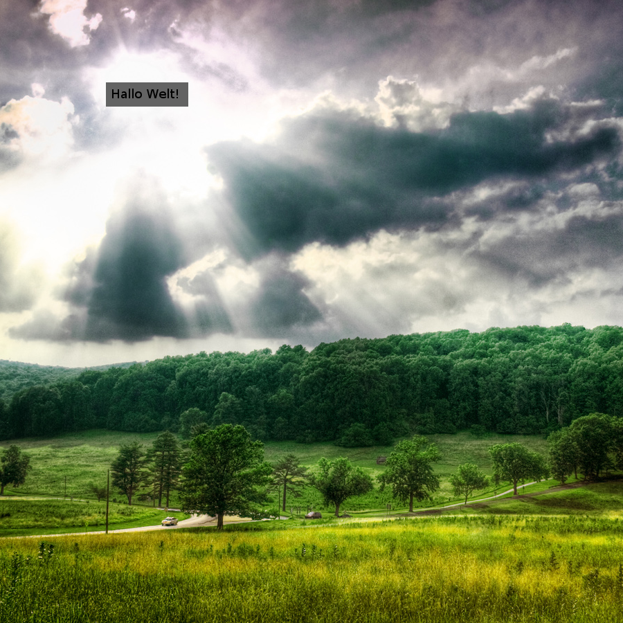

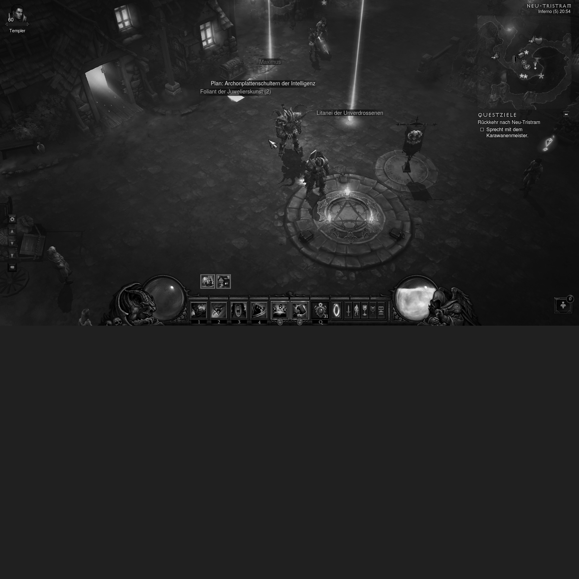

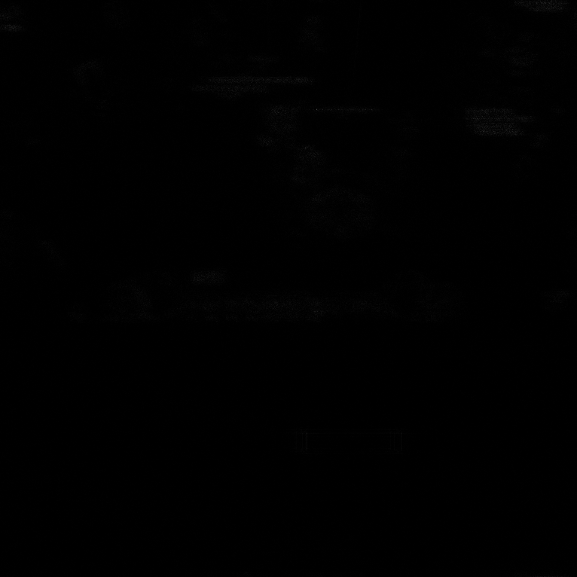

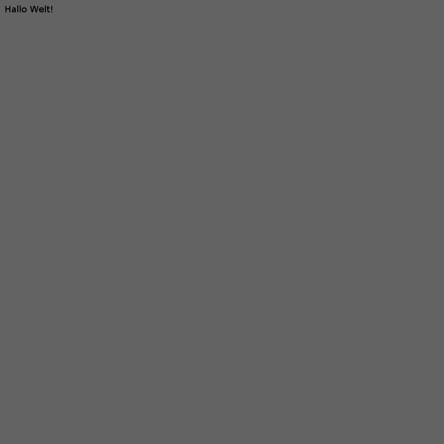

Ich würde versuchen, mit einem möglichst billigem Verfahren sämtliche
Item-Textboxen zu finden.
Dann in X-Richtung mein Template über die Boxen schieben und die
Übereinstimmung berechnen.
Die Templates über das gesamte Bild zu schieben ist zu
rechenzeitaufwendig.
Ein Problem könnte sein, dass man die Box bei dunklem Hintergrund nicht
erkennen kann. Hier könnten die genauen Farbwerte der Schrift einen
Anhaltspunkt liefern um eine Box zu generieren, in der man dann
eventuell aber 2-dimensional das Template drüber schieben muss.
Den Einfluss des Hintergrundes hinter der teil-transparenten Box müsste
man auch noch untersuchen. Das kriegt man aber sicher durch durch
geschickte Bildverarbeitung weg. Ebenso wie die unterschiedlichen
Farben, damit man nicht von jedem Typ ein Screenshot braucht.
Ich glaub ich probiere das heute Abend mal auf ein paar Beispiel
Screenshots aus.
Mich würde trotzdem interessieren wofür er das will.
Mir würden nur die Rezepte einfallen, die in der Farbe des Items, das
sie generieren fallen und die man eventuell übersieht, wenn man keine
blauen sammelt. oder die dämonischen Essenzen, die man übersieht, wenn
man gelb auch nicht aufhebt.

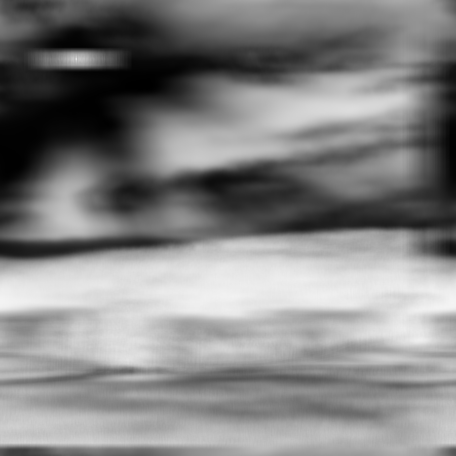

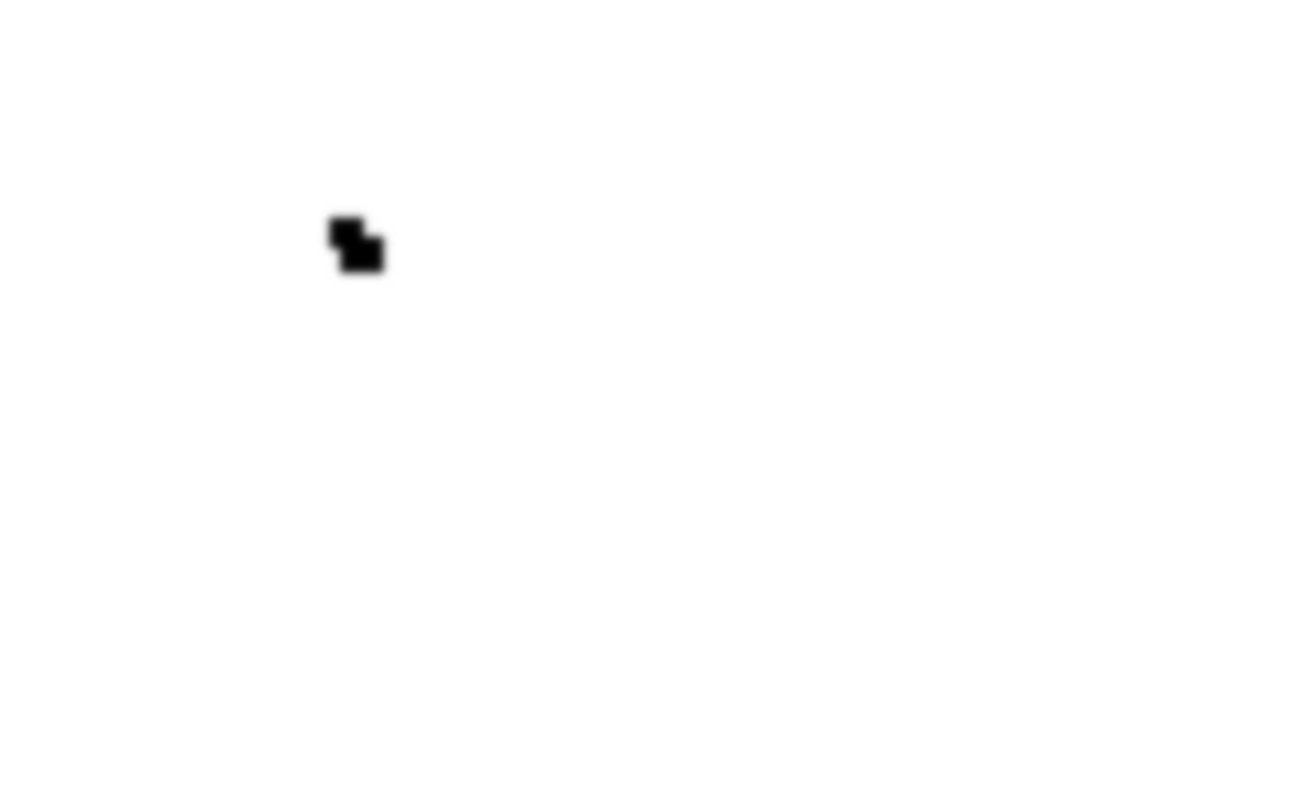

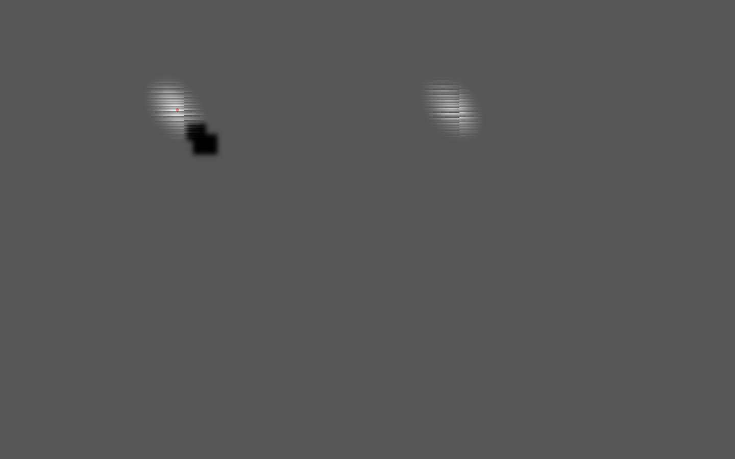

Deshalb Cross Correlation: Mit der Box-Methode bist du auf jeden Fall in
n², weil du im Endeffekt jeden Pixel ausprobieren musst. Nimmst du ein
FFT-basiertes Verfahren [1], bist du in n log n -- ich denke sogar, dass
das relativ einfach zu implementieren ist, wenn man die 2D-FFT schon hat
(und die gibt's überall).
Grüße,
Sven
___
[1]
http://www.mathworks.com/products/demos/image/cross_correlation/imreg.html?nocookie=true
#3065982
was ich beschreibe ist doch auch eine Cross Correlation Analyse.
Auf das Vergleichskriterium hab ich mich doch gar nicht festgelegt.
Ich hatte aber eher SAD im Sinn.
Mir ist aber auch nicht klar, wie du auf nlogn kommst.
2d-cross correlation an sich ist doch schon n²

Hab das mal in python implementiert (Code unten).
Das erste Bild ist ein Beispiel-Bild was ich mit Gimp gemalt habe.
Das zweite ist dasselbe Bild um ein Stück verschoben (könnte auch ein
Ausschnitt sein, kannst du gern ausprobieren).
Das dritte Bild ist die Cross correlation, die in n log n (n -> Anzahl
der Pixel) berechnet werden kann (siehe Code für den Nachweis dafür, es
werden nur FFTs und punkteweise Multiplikationen verwendet).
Das vierte Bild zeigt die Cross Correlation über das ursprüngliche Bild
gelegt; der rote Punkt markiert, wie weit man example2.png verschieben
muss, sodass es sich mit example1.png deckt. Es ist gut zu sehen, dass
der hellste Punkt der Cross Correlation sich mit diesem roten Punkt
gerade deckt.
Die Ausgabe vom hellsten Punkt in numpy passt irgendwie nicht, ich
glaube man muss das noch spiegeln oder so, hatte jetzt aber keine Lust
mehr das hinzubiegen.
Viel Spaß damit und viele Grüße,
Sven

Ah, hier ist der Fehler: fft2 mag keine nicht-quadratischen Bilder, nimm
mal quadratische Eingabedateien, dann funktioniert es sehr gut. Daher
kommen auch die komischen Streifen.
Im Anhang nochmal ein Beispiel für Text.
Wegen der FFT-Bilder, hm, ja irgendwas ist da schon komisch, es sind
zuviele Pixel schwarz, da hast du Recht (nicht alle!). Finde das Problem
aber gerade nicht...
Ah, doch, ersetze mal das abs durch np.abs in der Zeile wo die
ausgegeben werden. Dann passt es.
#3068835
ahh, hetzt sind die bilder nachvollziehbar.
im anhang mal zwei praxisbeispiele.
schwarzweis ist natürlich nicht optimal, da die Farbe hier sehr viel
Information trägt. Man könnte im HSV Farbraum die 3 Kanäle separat
bearbeiten und die Ergebnisse verunden und dann Maxima suchen.

Hä? Wie nahe am ursprünglichen Thema sollten wir denn noch sein?
Ha! Jetzt hab ich's aber komplett verstanden: was hier noch fehlte, war
eine Normalisierung des Produkts. Deshalb war die Korrelation auch immer
scheinbar dort größer, wo die Bilder heller waren, was natürlich keinen
Sinn macht (um das nochmal klar zu sagen: der Code, den ich oben
gepostet habe, funktioniert nicht vernünftig). Jetzt aber funktioniert
es perfekt! Deine Bilder habe ich noch leicht trivial modifiziert, um
Randeffekte zu vermeiden, und habe das perfekt zur weiteren Verarbeitung
geeignete Ergebnis aus dem Anhang erhalten (man muss Rechtsklick -> view
image machen und dann vergrößern, sonst sieht man nix -- sind nur wenige
helle Pixel).
Um das nochmal klar zu erwähnen: Die bearbeiteten Bilder dürfen keine
künslichen scharfen Kanten haben. Solche scharfen Kanten verursachen
in der FFT große Störungen und beeinträchtigen die Qualität des
Ergebnisses enorm.
