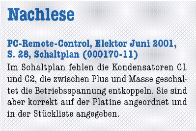

Ich weiß im Moment nicht weiter. Gab es bei der Schaltung oder dem
Quellcode vielleicht einen Fehler, der in einer folgenden
elektor-Ausgabe korrigiert wurde? Hat jemand schon mal die Schaltung
aufgebaut?

Also, ich würde mich über ein paar Erfahrungsberichte freuen, wenn die
Schaltung bekannt ist. Ist hier ein Elektor-Abonnent, der vielleicht
mal nachsehen könnte, ob an der Schaltung etwas revidiert wurde?
Ist ja durchaus möglich, daß es etwas simples, dummes ist bei mir.
Würde gerne sichergehen, bevor ich die komplette Software durcharbeite.
Das ist ja nicht Sinn der Selbstbauprojekte; dann hätte ich ja gleich
selbst entwickeln können...
