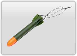

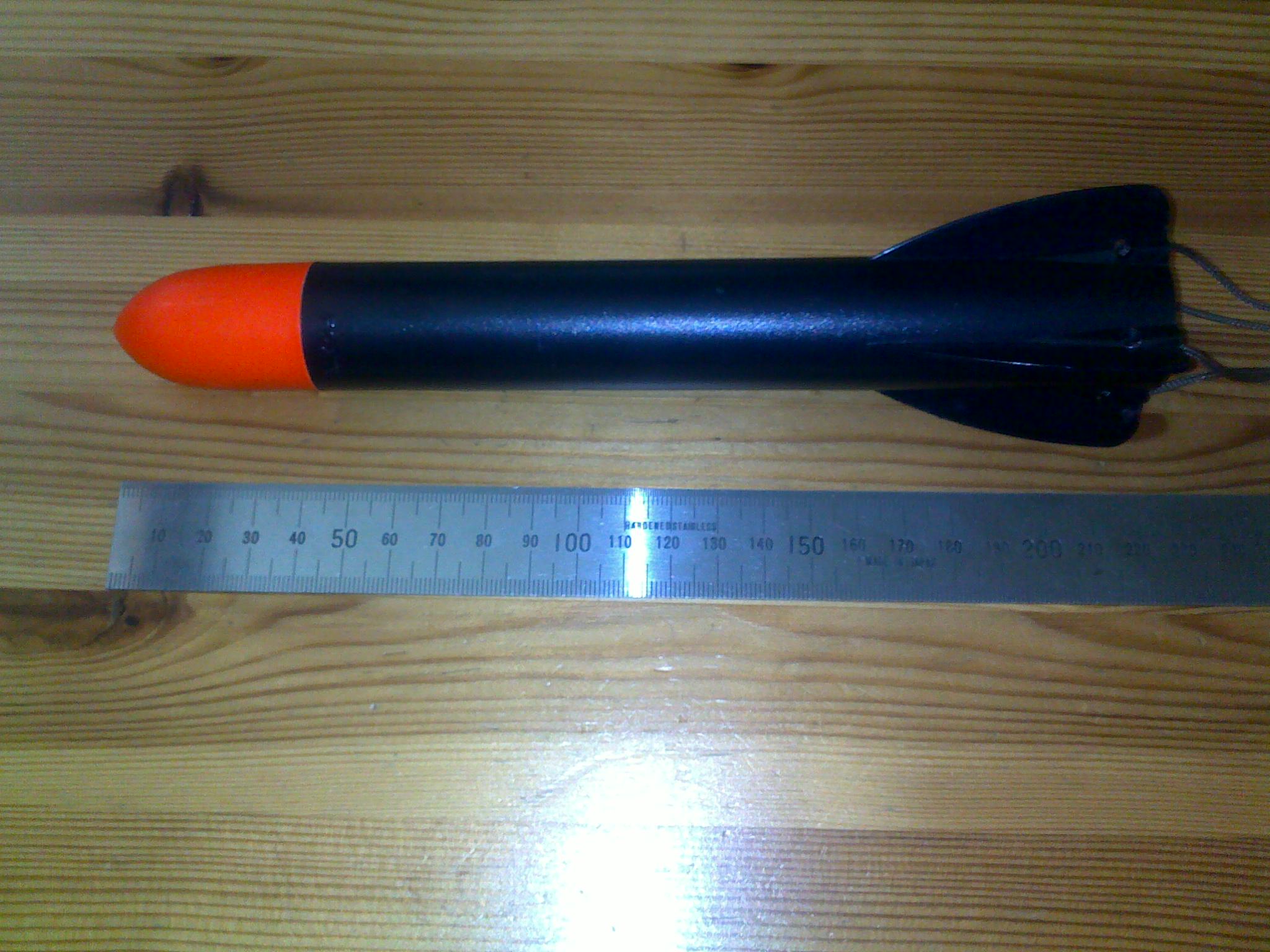

Hallo Zusammen,
Vorab, falls ich hier mit meinem Anliegen vollkommen falsch am Platz bin
ersuche ich um Nachsicht, ich oute mich Eingangs schon als
Nichtelektroniker. Bin zwar nicht vollkommen Verständnisfrei aber eben
nicht vom Fach.
So nun zum Thema.
Es geht um ein Messgerät.
Medium: Wasser (See)
Einsatz: nicht dauerhaft, also einige Minuten öfter wiederholt.
Baugröße: Optimal wäre eine Größe von ca. 22-24mm Durchmesser und ca.
20cm Länge
Das Messgerät muß offline funktionieren, also Stromversorgung, Speicher
und Display zum auslesen nach dem Messvorgang.
Das Gerät selbst soll ein wenig schwerer als Wasser sein und selbst
langsam absinken. notfalls mit einer Flutkammer die volläuft.
Folgende Daten müssen gemessen werden:
1) Wassertemperatur in °C , Genauigkeit 0,1°C (jeweils mehrmals)
2) Wassertiefe in m , Genauigkeit +/- 0,10m (jeweils mehrmals)
Funktion:
Das Gerät kommt ins Wasser sinkt langsam ab und macht alle 0,25m, oder
0,33m oder 0,50m (je nach machbarkeit und Aufwand) und am Endpunkt
(Grund) eine Messung und speichert diese Daten.
Optional wäre es supergenial wenn auch noch folgende Werte ermittelt
werden könnten.
3) ph-Wert
4) Wasserhärte
5) Sauerstoffgehalt
So das wars dann auch schon. Ich erwarte mir keie fix & fertig Lösung,
(wäre schön) sondern einfach einen Input welche Aufgaben überhaupt
machbar sind und womit.
Besten Dank im voraus!
Lg Pipo

Sorry für die Info Lücke. Da es für mich ja selbstverständlich ist.
Das Ding fliegt. Hängt an einer Schnur und wird über eine Angelrute
ausgeworfen und auch wieder eingeholt.
Es sollte so 110-140 Gramm haben, dann kann ich das Ding auf 150-180m
Entfernung bringen.
Zum absinken. Nachdem bei steigernder Tiefe die Temo. sinkt, steigt auch
die Dichte des Wassers und zwar nicht so unwesentlich. Damit wird das
ding nicht immmer schneller.
Dem Absinken wirk auch noch die Schnur entgegen, da es eine geflochtene
schwimmende ( leicht auftreibend) Faser ist.

Das mit dem absinken hab ich schon probiert und getestet. Wir sind da
auf etwa 0,7 m/sec gekommen jedoch ohne die Flügel an der Rocket und
ohne die Luftkammer.
Man kann dann noch die Luftkammer schraubbar machen und mit Polyvinyl
Alcohol (fest) füllen. der ist wasserlöslich und bremst das ding auf
auch noch sehr ab.

(Firma: BfEHS) #3065153
>Entfernung bringen.
Metallrohr, mit Akkus, Controller, Sensoren, Display und Tasten. Dazu
Tauchautomatik oder Luftkammer...
Keine Chance!!! Hast du mal gesehen wie groß ein Haufen Blei mit 110
Gramm ist. Etwa so |<------->| mal |<------>| wie willst du da den
ganzen Kram unterbringen?
Also zurück auf die Schulbank, Grundlagen klären. Dann Mechanik lösen
und dann kannst du uns sagen was für ein Volumen an Platz du für die
Elektronik zur Verfügung hast.
F.F -> viel Vergnügen

Hallo Zusammen,
anbei das Blid vom Gehäuse.
Da soll der ganze Mess-, Speicher und Displaykrempel rein.
Nun zu meiner Änderung am System. Dadurch reduziert sich zwar die
Einsatzweite, aber es vertreibt das Absinkgespänst.
Die Schnur an der die Rocket hängt wird duch  ein Blei mit Laufring
gezogen, dadurch sinkt das Ganze bis zum Grund, dann gibt man langsam
Schritt für Schritt Schnur wodurch "ES" langsam aufsteigt. wenn man sich
dann immer 30 sec. oder 1 min. Zeit läst und immer 30, oder 50 cm Schnur
gibt dann geht das sicher langsam genug.
Meine überlegung ist darauf begündet, das Kollege Schlumpf sehr
nachhaltig am Absinkproblem herumgeritten ist,
und heute Früh mir folgendes Problem eingefallen ist. Wenn "ES" mit ca.
140g 150m durch die Luft zischt, taucht es bei der Landung recht heftig
ins Wasser ein. Das verkompliziert das ganze ein Wenig.
Die Messnungen beginnen also am Totpunkt (Grund) und enden an der
Wasseroberfläche.
So schauts aus.

Beim Einholen sehe ich jedoch noch einige Probleme. Das von Dir
vorgeschlagene Raketen-Teil finde ich nicht ganz so dolle. Beim Einholen
wird ja nicht senkrecht nach oben gezogen, sonder Du schleifst die Sonde
über Grund. Fahrräder, Waschmaschinen, Schuhe, Baum-Wurzeln oder Schlamm
werden dem Teil sicher zusetzen. Eine sehr schlanke Spindel wäre wohl
die optimale Form.
