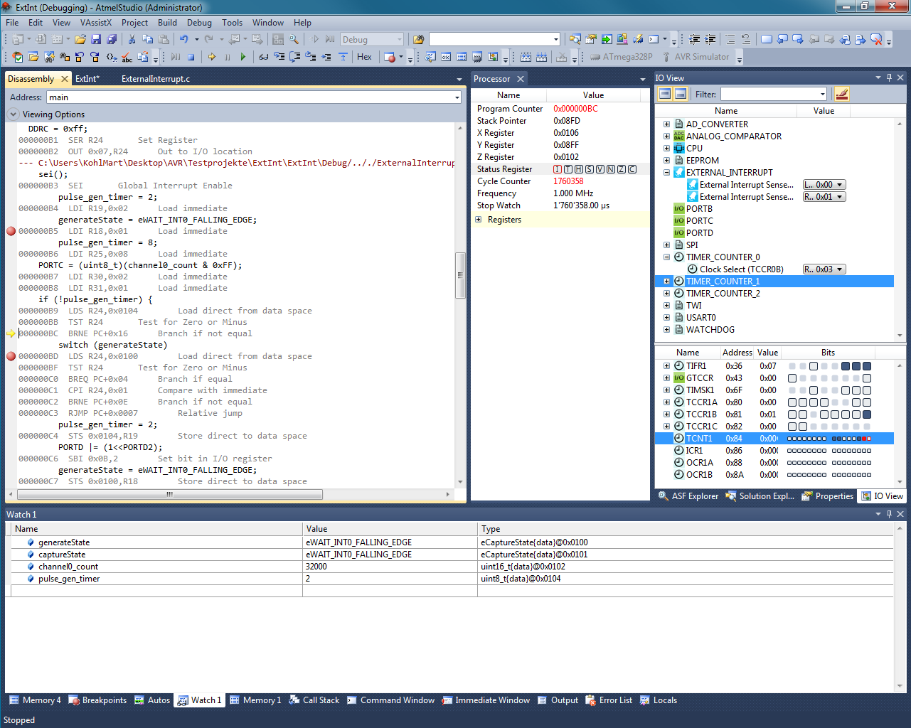

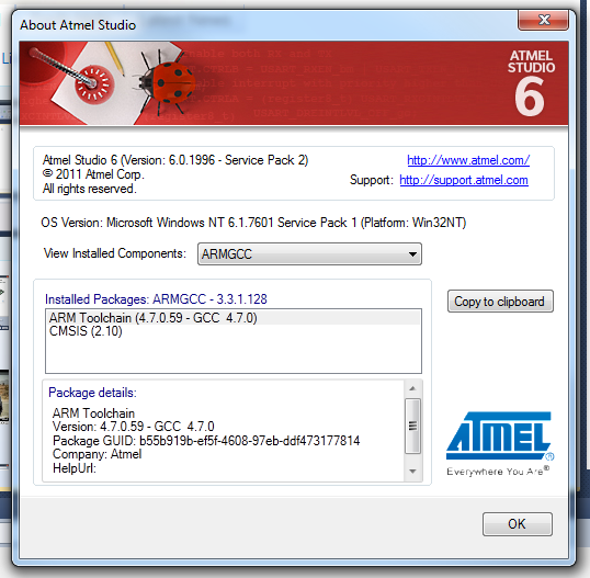

Ich habe in Atmel Studio 6 (Version gemäss Screenshot) beim Simulieren
eines Projekts für den ATMega328P das seltsame Verhalten, dass bei
StepOver (F10) nicht dasselbe Verhalten resultiert wie bei Continue (F5)
mit gesetzten Breakpoints.
Das Projekt ist als .zip File angehängt, ebenso separat dazu noch das .c
File.

Wenn ich nun die Simulation mit gesetzten Breakpoints anwerfe, dann
funktioniert alles wunderbar, auf PORTD2 wird ein Puls von 2 Heartbeats
ausgegeben mit 8 Heartbeats Pause. Soweit so gut.

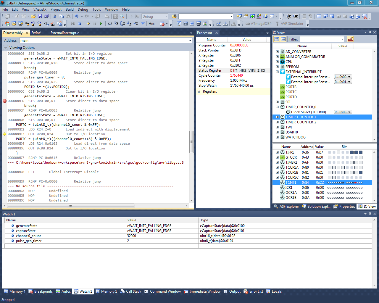

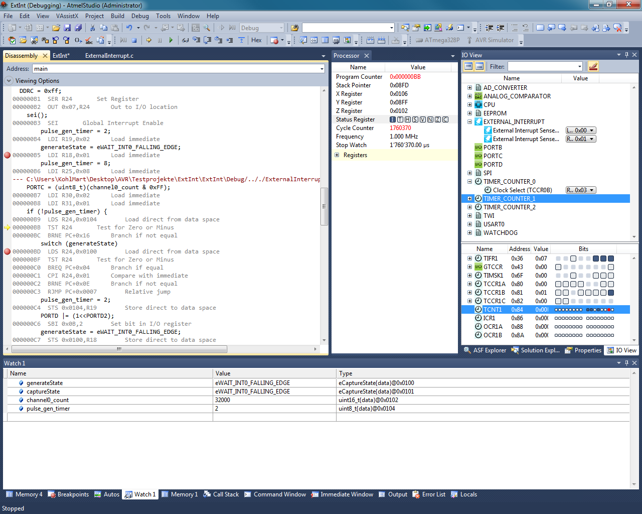

Wenn ich nun Einzelschritte mit StepOver (F10) anschaue, dann kommt es
vor, dass das GlobalInterrupt Flag in main() spontan zurückgesetzt wird
und der Ablauf dann natürlich unterbrochen wird. Einige solche Fälle
habe ich auch als Screenshot angehängt, jeweils unmittelbar nach dem
Clear des Flags (wird noch rot dargestellt).
Die Anzahl F10 drücken bis zum "Fehler" ist unterschiedlich, ebenso die
Position des "Fehlers" im Disassembly.
