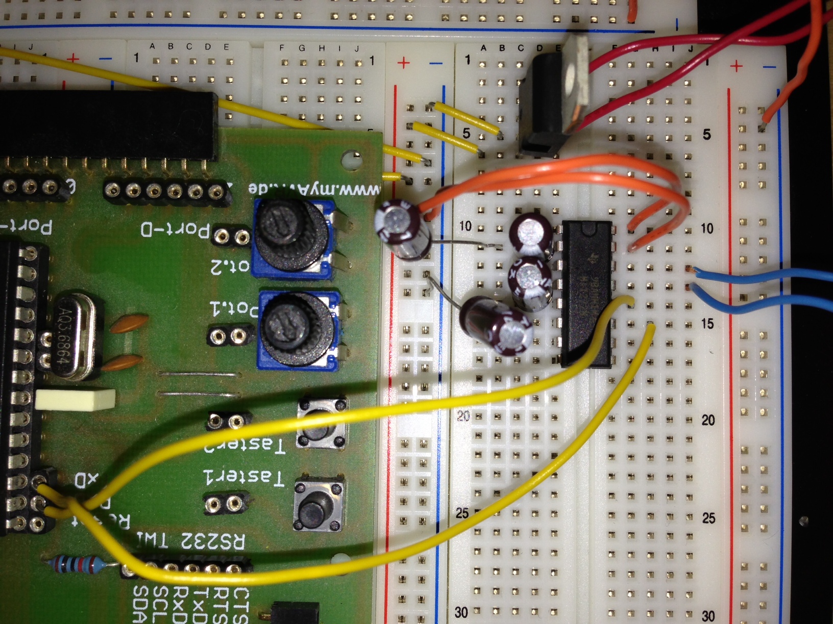

von Sebastian (Gast)
ich habe exakt die Schaltung aus dem Tutorial nachgebaut
(http://www.mikrocontroller.net/articles/AVR-Tutorial:_UART).
Außerdem habe ich ein kleins Bsp. Programm im AVR.
Wenn ich ein Terminal am PC starte empfange ich allerdings keinerlei
Daten,
ich habe dann einfach mal die RX/TX vom PC direkt an den AVR
angeschlossen,
dort wird zumindest etwas übertragen (natürlich nicht lesbar wegen der
Spannung(?), es sind nur ASCI Zeichen zu sehen).
Ich weiß grade nicht wirklich weiter, hat jemand eine Idee oder einen
Hinweis,´was ich noch überprüfen kann?
Gruß Sebastian

von Arkan D. (arkandoca)
Mach mal bitte ein Foto von Deinem Aufbau (Bildformate berucksichtigen).
also der Aufbau sieht sehr chaotisch aus :/
Habe das eben mal mit der Brücke probiert, mit Echo meinst du aber, ich
drück auf A das A erscheint im Terminal und dann gleich noch mal oder
meinst du ich drücke auf A und es erschein einmal?
Auf dem Bild ist von myAvr ein Testboard zu sehen, die Pins links am µC
sind von oben nach unten TxD - RxD. Ich wusste nicht wie ich es besser
ablichten sollte.
danke für die vielen Hinweise und auch den Tip mit der LED!
Ich habe jetzt den Fehler gefunden, ist mir ja echt peinlich, aber ich
habe vergessen Pin5 vom Sub-D9 auf GND zu legen :/
