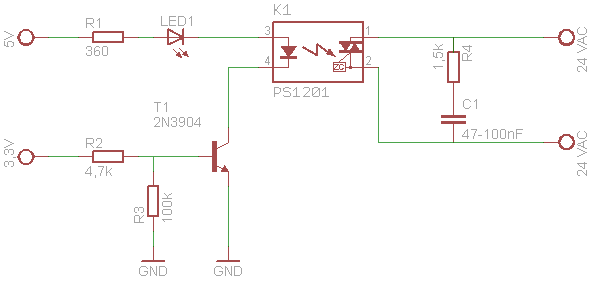

ich möchte über ein SSR (PS1201) ein Schütz (DIL ER 40) ansteuern. Dazu
habe ich nun die angehängte Schaltung (meine erste überhaupt) entworfen.
Der Transistor wird über einen 3,3V GPIO-Pin des BeagleBone geschaltet.
Das SSR soll dann über die 5V des Boards laufen. Wie gesagt, soll damit
ein DIL ER 40 Schütz (24VAC) gesteuert werden.
Meine Frage ist nun, ob Widerstände/Kondensator richtig bemessen sind.
Habe ich noch was vergessen?
Bin für Feedback dankbar!
Schöne Grüße,
Stephan
Gast #3069089
hmm, 5v — Flussspannung von 2 LEDs — Spannungsabfall am transistor ist
vielleicht nur noch 1 volt wenn du Glück hast. das dann durch 360 oder
sind's vielleicht doch 390 ohm dann fließt da nur noch ein Strom von
unter 3mA. wahrscheinlich zu wenig für dein solid state relay

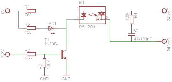

Hallo hele,
laut Datenblatt steht beim SSR "Input Control Current (for normal
environment): max 5 mA". Ich vermute also, weniger als 5 mA sollten ok
sein?
Ich hab nun aber noch eine andere Version angehängt. Wäre das besser so?
Zumal die LED dann nicht auf 5 mA begrent ist. Den Vorwiderstand für die
LED habe ich für 20 mA bestimmt. Für den Vorwiderstand des SSR habe ich
angenommen: (5V - 1,2V) / 5mA = 760 Ohm. Entsprechend bin ich auf den
Transistor nicht eingegangen. In dessen Datenblatt steht Vce(sat)
zwischen 0,2V und 0,3V. Dann wären es 700 Ohm. Was ist da besser bzw.
richtig?
