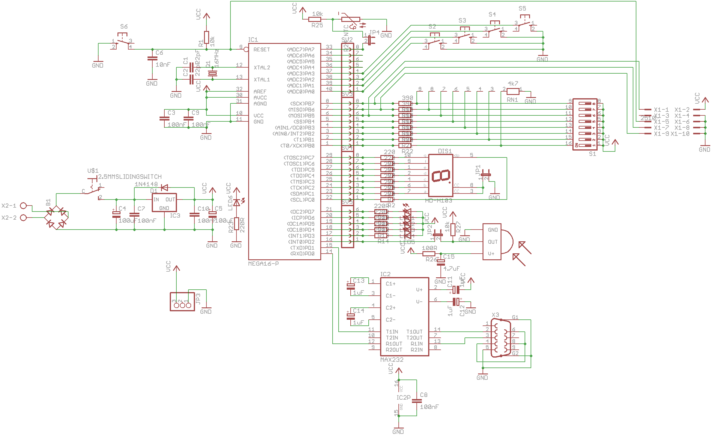

Hallo zusammen. Ich habe ein Problem mit einem ATmega32 der bei mir
schon länger rumliegt. Folgende Infos habe ich:
* Eigentlich würde ich gerne das Programm AVR_test.c (angehängt) laufen
lassen, dieses funktioniert jedoch nur wenn ich solange Dinge
auskommentiere bis es <= 88 Bytes gross ist.
* Wenn ich ein neues Programm rauflade (d.h. ein anderes als vorher im
ROM war, ein anderes als AVR_test.c) läuft das neue Programm einmal
durch, jedoch mit fehlern, und hängt sich dann auf. Ebenso läuft
AVR_test.c einmal durch (auch mit fehlern) wenn ich es wieder
zurückwechsle.
* Wenn ich dasselbe Programm nochmals rauflade, das schon im ROM ist,
passiert und ändert sich rein gar nichts. LEDs bleiben schwarz. Nichts
passiert.
* Die vom ROM zurückgelesene Datei AVR_test_read.hex ist byte-weise
identisch mit AVR_test.hex, dem original file. Am Programm scheint es
also irgendwie nicht zu liegen.
Hat irgendwer irgendwelche ideen Wo da ein problem liegen könnte.
Vielleicht eher bei der Hardware? Dass eine Lötstelle nicht mehr stimmt
oder so? Oder können ATmega intern so kaputt gehen - eher nicht, oder?
Hoffe jemand hat ein paar Ideen.
Grüsse, Dennis

Pete K. schrieb:
> Willst Du sieben Segmente je 20mA mit dem µC treiben? Gibt mal bitte
> Infos über den Hardware-Aufbau.
Habe das Layout angehängt, daran sollte jedoch alles stimmen. Ist nicht
von mir und wurde schon 100x benutzt.

#3070415
Dennis schrieb:
> Es hat auch vorher schonmal funktioniert (vor ca. 1 Jahr), meine
> Vermutung ist daher je länger je mehr, dass einfach ein Detail an der
> Hardware (z.B. eine Lötstelle) kaputt ist, aber dann verstehe ich nicht
> was und auch nicht warum das so komische Auswirkungen hat und nicht nur
> einfach 1 LED spinnt z.B. sondern gleich das ganze zeug.
Dann teste deine Hardware einzeln durch, LED für LED, dauert zwar, aber
so suchst du dir den Wolf, wenn am Ende noch mehrere Fehler im gesamten
System stecken, deswegen immer Einzelbausteine testen, niemals das
gesamte!
