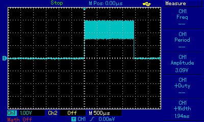

ich versuche gerade das PWM Signal eines RC Empfängers mit einem
Mikrocontroller auszuwerten und dann an einem anderen Pin wieder
auszugeben.
Die Software dazu funktioniert auch.
Das Problem ist jetzt Folgendes:
Der RC-Empfänger wird von einem L7805 auf meinem Board mit Strom
versorgt und besitzt insgesamt 3 Kanäle. Wenn ich mir nun das PWM Signal
an dem Kanal, an dem auch die Versorgungsspannung angeschlossen ist
ansehe, fällt mir ein starkes Rauschen auf. S.Bild. Aus diesem Grund
gibt es auch nicht unerheblich viele Fehler bei der Auswertung. Wenn ich
das PWM Signal hingegen vom Controller selbst generieren lasse, gibt es
keine Probleme.
Bis jetzt habe ich das Problem soweit eingrenzen können, dass der RC
Empfänger einwandfrei an den Kanälen funktioniert, an denen die
Versorgungsspannung nicht angeschlossen ist. Das PWM Signal ist nur an
dem Kanal so schlecht, wo auch die Versorgungsspannung anliegt.
Nur warum ist das so? Die Versorgungsspannung sieht übrigens gut aus und
beträgt 4,99V.
Vielen Dank

Ich habe den Übeltäter gefunden. Es war ein  Pegelwandler auf meinem
Board, den ich fälschlicherweise eingebaut hatte. Mir war zum Zeitpunkt
der Platinengestaltung nicht bewusst, dass RC Empfänger, obwohl sie mit
5V betrieben werden eine 3,3V PWM ausgeben, auch wenns mir im Nachhinein
logisch erscheint. Auf jeden Fall hat der Pegelwandler versucht, die
ohnehin 3,3V auf 3,3V zu regeln und hat dabei das Signal eben stark
verändert. Jetzt habe ich ihn erstmal überbrückt und das Signal sieht
wieder normal aus.
Trotzdem vielen Dank für Eure Hilfe und die zügigen Antworten!
