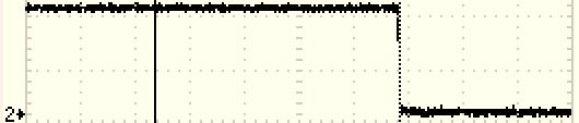

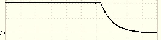

Moin zusammen,
die Frage ist wirklich banal, aber ich brauche eine fachliche Erklärung
dafür, warum das Abkling und Pegelverhalten der Messignale mit einem 50
Ohm Abschlusswiederstand "sauberer" wird.
Dazu zwei Screenshots.
Danke voraus,
s.

Weil Du ohne Abschluss Reflexionen in der Leitungs hast und es mehrere
Rundlaufzeiten braucht, bis die abklingen. Mit einer Leitung, die mit
ihrem Wellenwiderstand abgeschlossen ist (z.B. 50 Ohm Widerstand an 50
Ohm Koaxleitung) gibt es diese Reflexionen nicht. Dafuer sind aber die
Pegel reduziert, weil der Treiber (hat endlichen Ausgangswiderstand) nun
mir 50 Ohm belastet ist.

schaut eher nach einer Entladekurve eines Kondensators durch einen
Widerstand aus. Kleinerer Widerstand -> schnellere Entladung.
MfG
egonotto
