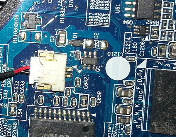

Hallo Forum,
ich bin auf der Suche nach einem Bauteil, von dem ich nur das Marking
und das Gehäuse kenne (siehe Anhang).
Das Marking lautet: ' 6BEAB '. Wobei über dem ersten B zwei waagrechte
Striche sind (=) und unter dem a und zweitem B jeweils ein Strich.
Ich kanns leider nicht fotografieren. Alle Bilder wurden unscharf bei
der Minigröße. :-(
Das Bauteil (Q1) ist auf einem Mainboard von HP (480365-001) verbaut. Es
sitzt in der direkten Nähe für den CPU-Lüfteranschluß und ist gestorben,
als der Lüfter stehen blieb (Kurzschluß zwischen den Windungen).
Der - Pin des Lüfters geht auf den Baustein. Welcher Pin kann ich nicht
erkennen.
Ich tippe auf einen N-Kanal-FET. Aber was wür einen?
Hat da jemand eine Idee?
Danke Euch!
VG
Thomas
Meinte natürlich, dass Du so ziemlich jeden N-Kanal Typ in diesem
Gehäuse nehmen kannst, ich würde keine Energie darauf verschwenden, den
exakt identischen Typ zu finden.

Ich hab das defekte Teil mal runtergelötet. Aber da drunter ist alles so
kaputt, dass man nichts mehr an Leiterbahnen erkennen kann. Da waren
auch Durhkontakierungen drunter und Leiterbahnen, die da mit scheinbar
nichts zu zun haben.
Das Teil ist ein Kandidat für die Tonne. Leider.

Entweder du findest raus wo der Anschluss für das Gate ist und legst den
raus zu einem Extra MosFET auf einer kleinen Platine ...
(zwischen +5V und GND vom Lüfter sitzt scheinbar eine klein
Freilaufdiode, an GND vom Lüfter kommst du ja ran und auch an an das
richtige GND der Stromversorgung)
... oder du versorgst den Lüfter über einen Widerstand mit den 5V.
Ich habe es bei meinem jedenfalls so gemacht das er immer viel zu heiß
war und mir diese glühende Kiste so nicht gefallen hat.
Wenn man dann noch Lust hat kann man auf die Heatpipe-Kühler von
Grafikkarte und CPU mit Silikon jeweils einen NTC raufkleben (mit etwas
Kapton-Tape ummanteln), da ganze dann mit einem kleinen µC auswerten und
mit PWM die Lüfterdrehzahl regeln.
Die NTC Geschichte habe ich schon gemacht, also die Kabel schauen schon
raus, Platz für eine kleine Platine ist auch da (brauch das DVD-Laufwerk
nicht), nur funktioniert das mit dem Widerstand (3x 10 Ohm 1/4W
Widerstände in Reihe) so gut dass ich damit zufrieden bin.
