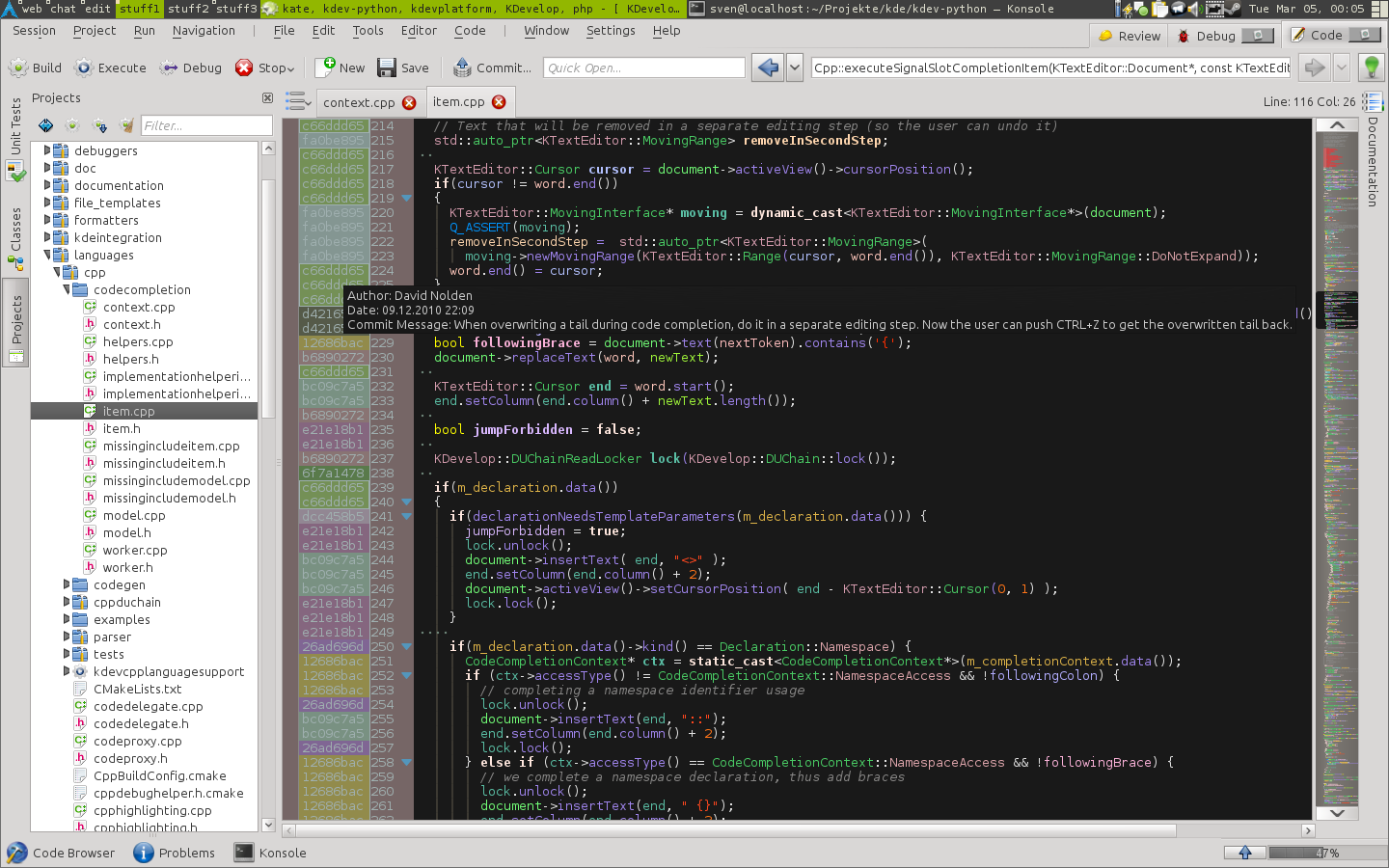

#3071575
Dafür kann git in wenigen Millisekunden die komplette History auflisten
oder durchsuchen, oder ohne Netzwerkverbindung sagen wer eine bestimmte
Zeile zuletzt modifiziert hat. Plus, man kann komplett offline arbeiten,
wenn man das mal will (zum Beispiel im Zug). Oh, oder der Server geht
mal nicht -- dann auch. Das klingt nach einer Kleinigkeit, aber wenn man
mal in der Situation ist, ist es überraschend nützlich. Nach meiner

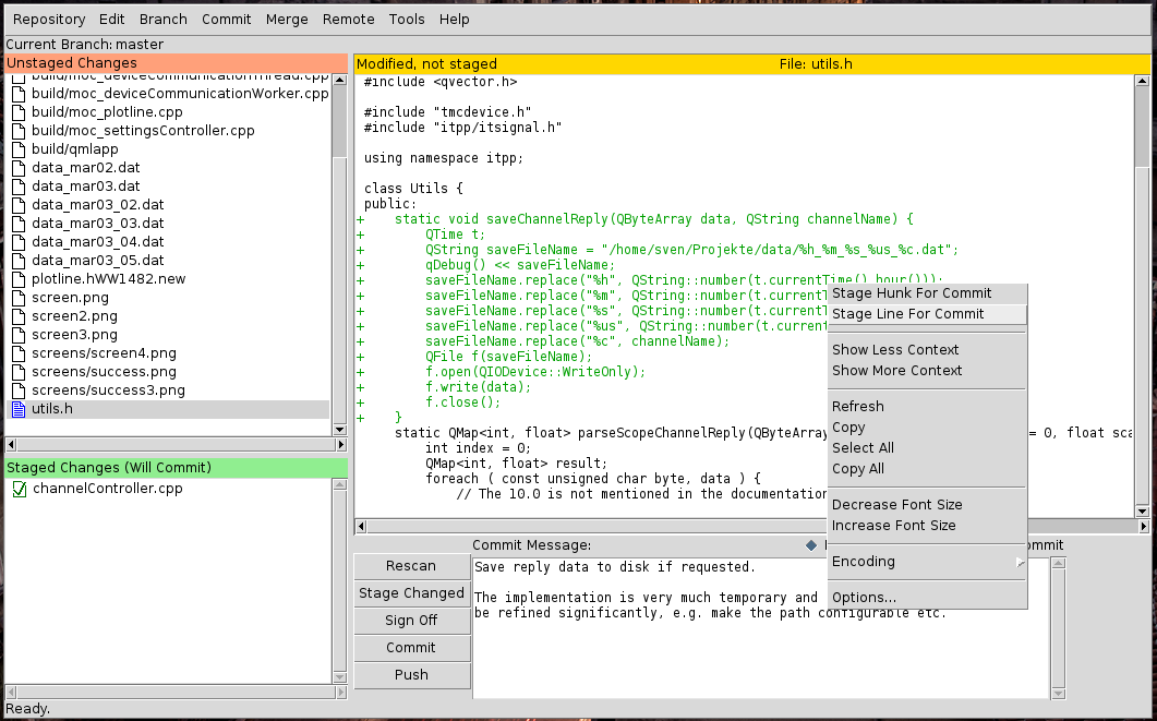

Mit git gehe ich meist so vor, wenn ich ein kleineres Feature einbaue:
1) Ich ändere irgendwas am Code.
2) Ich starte git gui (siehe Anhang) und markiere nur einige wenige der
gemachten Änderungen für einen neuen Commit. Dabei lasse ich zum
Beispiel eingefügte Debug-Statements weg, und versuche, Kram, der in
einen Commit kommt, thematisch zu gruppieren.
3) Ich gehe wieder zu 1, solange ich mit dem Endergebnis noch nicht
zufrieden bin.
4) Bin ich zufrieden, führe ich oft noch git rebase -i aus und sortiere
Commits um, oder führe mehrere zueinandergehörige zu einem Commit
zusammen.
5) Erst dann muss ich mich darum kümmern, das ganze mit dem Server zu
synchronisieren. Oder auch nicht, wenn ich erst noch weiter testen will,
bevor ich das Ganze mit anderen teile.

* Nur einzelne Zeilen oder Chunks für einen Commit verwenden (in git
kann ich einzelne Zeilen auswählen, die nicht in einem Commit landen
sollen!)
* Schnell nachsehen, wer und warum eine Zeile zuletzt geändert hat
(siehe Anhang) (git blame)
